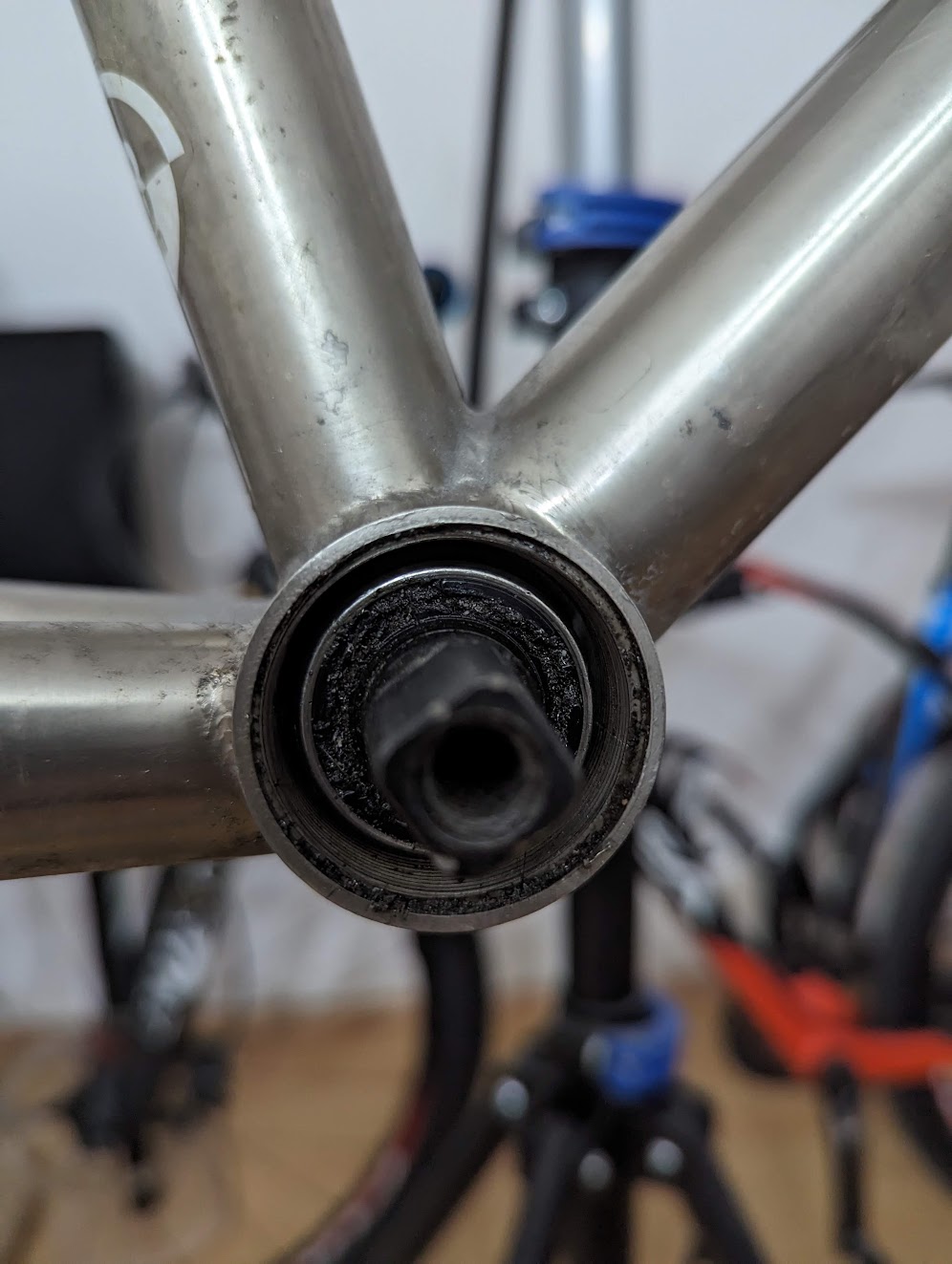

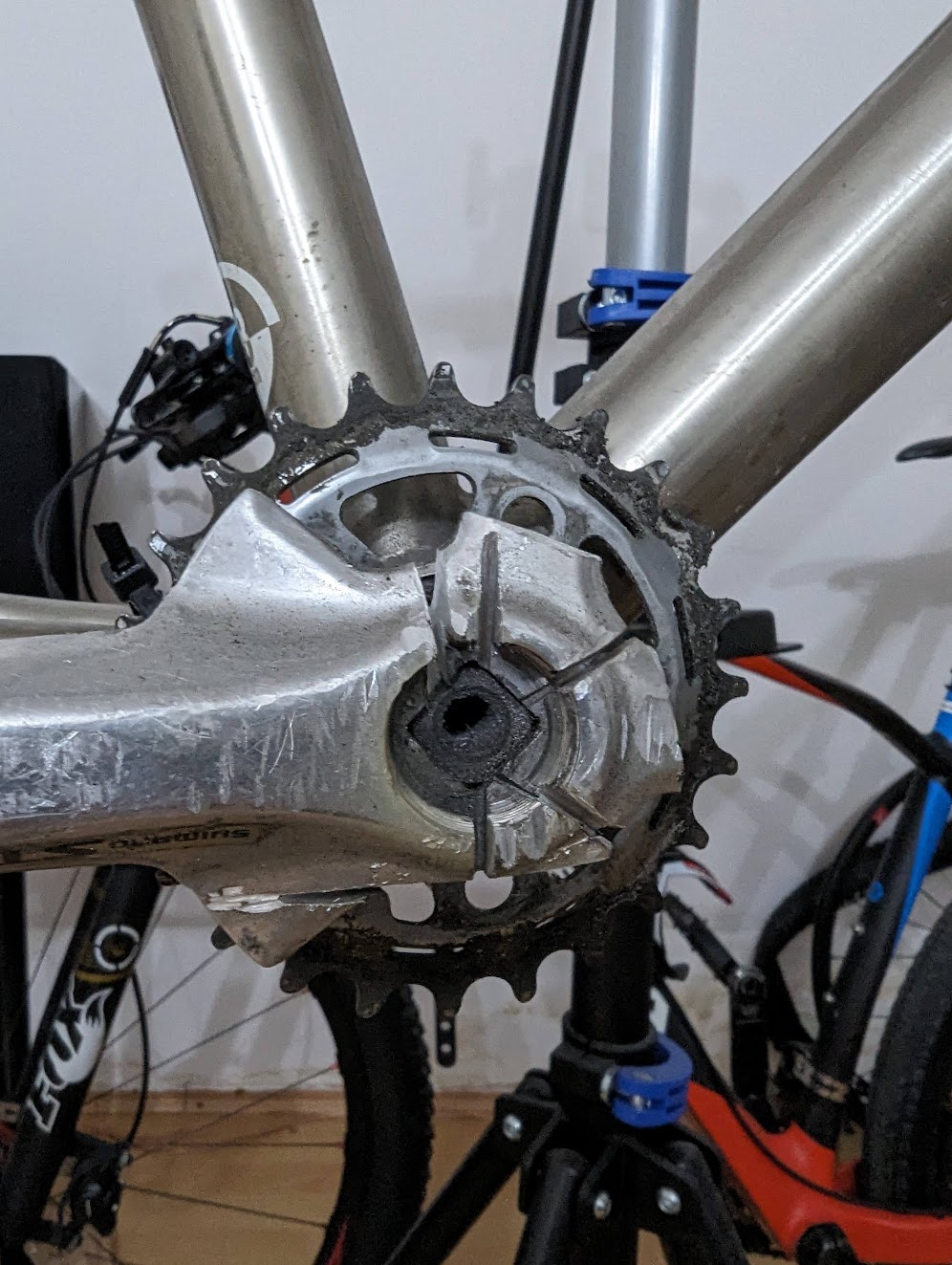

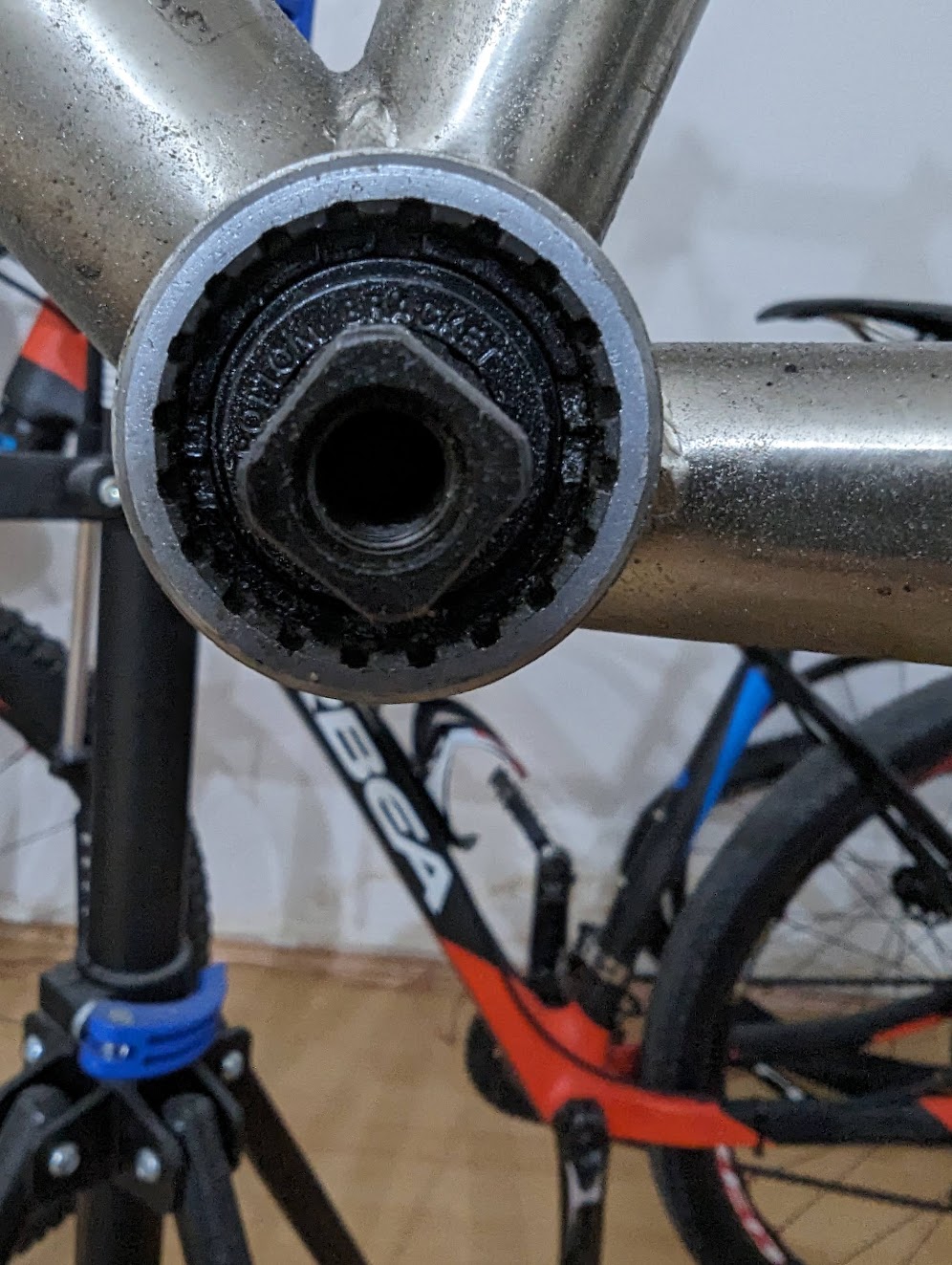

Postavljeno 24 November 2023 - 05:49 PM
Dakle, nakon kupovine ovog alta, upadoh u ozbiljne problema, ali to koristim kao lekciju za ucenje, i igranje ove zime. Dakle skinem levu kurblu bez ikakvih problema (koristim unior kljuc) na desnoj se ispostavi da je vec malo bio pojeden navoj, ja kao sivonja, dokrajcim ga dodatno i ostah sa zalgavljenom pognoskom kurblom...
Dremel nije zavrsio posao pa sam uz dosta muke sa brusilicom na kraju skinuo istu, (spasio sam sajbne jer mi iste trebaju, zato sam se dodatno mucio).
E sad, ono sto me uzasno zbunjuje kada sam konacno dosao do patrone je sto mi je desna (pogonska) strana od plastike, i nju sam skinuo bez problema. Vidi fotke ispod...
skinuta
Medjutim lijeva strana je metal, i sada se pitam u koju stranu treba da krenem to da odvrcem jer ako je suprotno od smera kazaljke na satu ne ide mi :D (a na svim klipovima vidim da je uobicajeno da je desna strana metalna, pa me to dodatno buni, i kazu da se ona lakse skida).
Sta mi je ciniti jer sam se bas zainatio da istu skinem, ali da ne ostetim navoje u ramu, jer sam se u sve to upustio zato sto mi se ovaj ram mnogo svidja (a tek onda da naucim po nesto).
Od alata imam Unior 1671.1/4 kljuc + odgovarajucu racnu bahco stelujuci kljuc (nemam stegu i neke dugacke poluge i slicno, ali bi nesto od toga mogao da kupim)

#240 Dusan011
Postavljeno 24 November 2023 - 06:34 PM
Polozi bicikl postrance na pod da deo koji si uspeo da skines bude odgore pa sipaj unutra ulje za odvijanje srafova (link) i ostavi preko noci da deluje. Sutradan probaj da odvrnes patronu. Proveri u koju stranu se zavrce taj plasticni deo koji si uspeo da skines, ako se zavrce u desnu stranu onda imas patronu sa italijanskim navojem pa moras istu takvu da kupis jer ima razlicite navoje od standardnih patrona sa britanskim navojem koji se danas uglavnom koriste. Leva strana patrone se odvija u levo bez obzira da li je italijanski ili britanski navoj.
