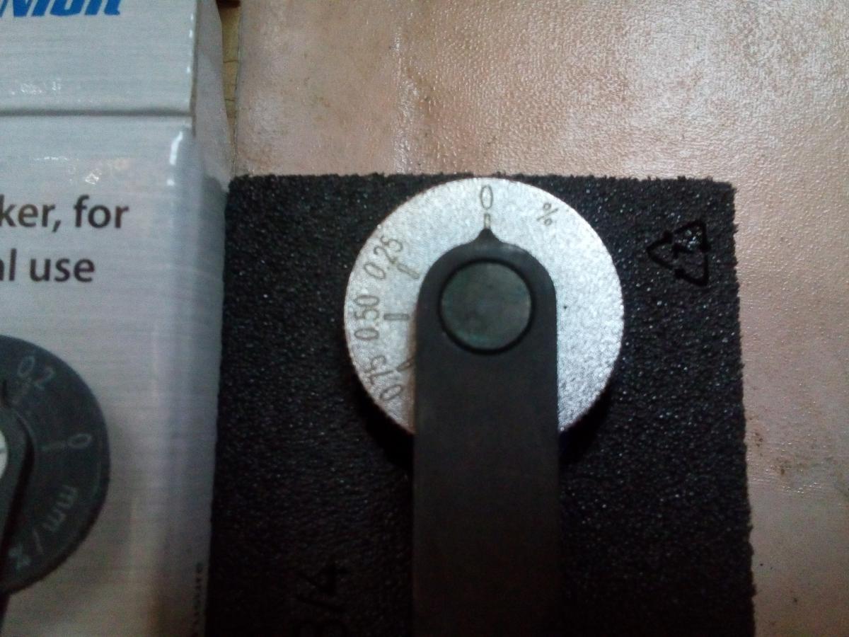

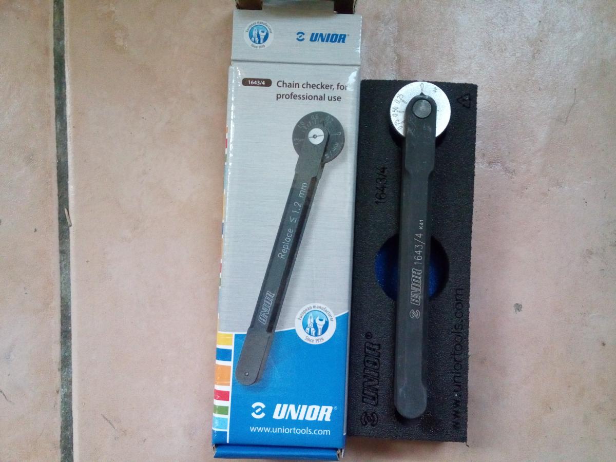

Ovakav prvi put vidim. Moraću da ga proverim da vidim koliko laže :mrgreen:
Mnoge druge sam već overio :), park tool, var, klasičan unior sa smajlijima, bbb, force, bike hand, kineski no name...

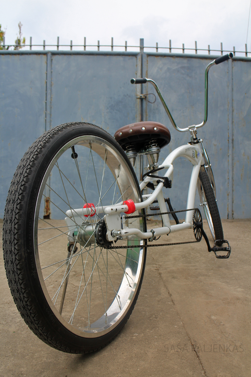

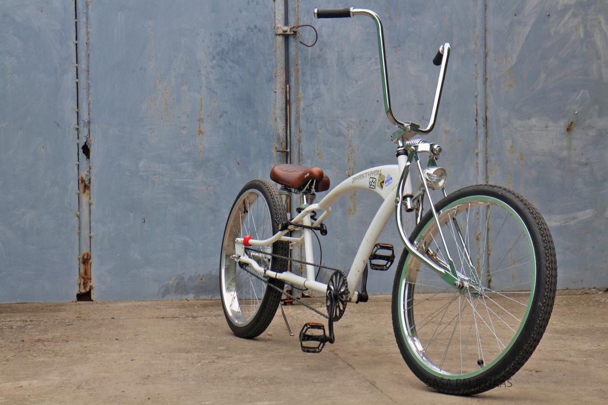

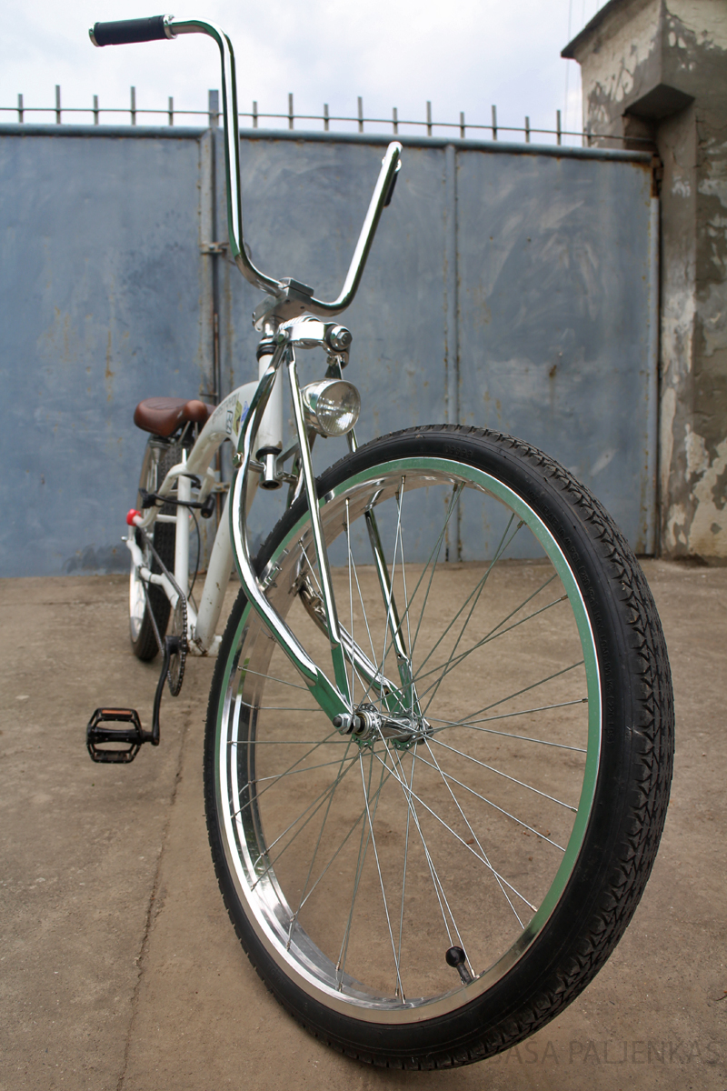

Malo da se i ja konačno pohvalim!
Nije mi baš danas stiglo, a nisam ni uspeo odmah pofotkati, jer sam odmah nosio majstoru na sklapanje.
Cilj mi je bio "omekšati" bicikl, ubaciti brzine (pošto je bio bez brzina) i malo poraditi na estetici. Konsultanti su mi bili biciklisti iz Srbije, ali i jedan klub iz Holandije pod nazivom Keytown Cruisers.
Delove sam ponaručiovao iz Nemačke, a sve mi sklopio majstor iz Bača, Zoran Bjelotomić.
Redom:
- za "omekšanje" sam dodao lowrider viljušku sa federom. Zbog promene visine, Zoran je dodao i jedan mali adapter.
- pošto su mi prethodni točkovi imali preko 60 žbica svaki, a nisam našao glavu sa brzinama i isto toliko rupa - odlučio sam se napraviti nove točkove i tu ubaciti novu glavu. Stavio sam ramove od 57mm širine na prednji, 67mm širine na zadnji točak i Sram I-3 Motion.
Rezultat je fina i ugodna vožnja. Malo sam se plašio pedalanja obzirom na širinu točkova, ali zahvaljujući Sramu, sve je ok. Pre ovih modifikacija sa imao nekoliko vožnji od po uglavnom šezdesetak kilometara na dan, mada sam imao i jednu od preko 140km na dan - i veliki problem su mi pravili i vetar i brežuljci.
Dok budem imao vremena, u planu su mi Ruski Krstur - Palić i Ruski Krstur - Šid. Do tada ću ga testirati po lokalnim deonicama...

Zanimljivo!

@sasap izgleda kao milion dolara, svaka čast!
