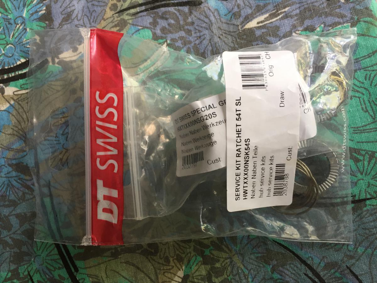

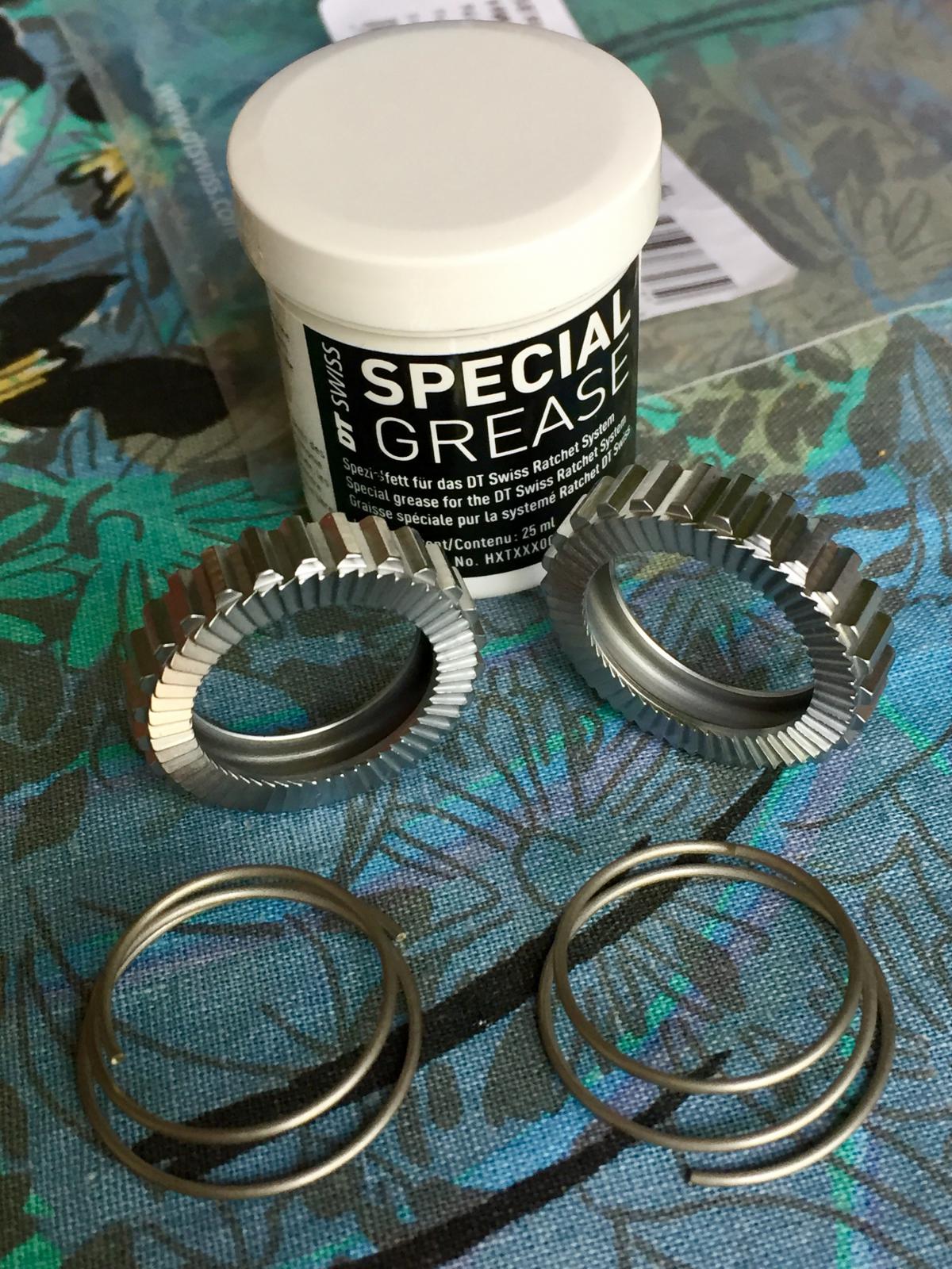

Postavljeno 29 April 2020 - 12:29 PM
Tesko mi je bilo da odolim... DT :)
Jel 54ka?
Ja cekam isto da mi stigne.

Postavljeno 29 April 2020 - 09:28 PM
@draka jeste 54ka. Skupo zadovoljstvo, ali nekako “vredi”. Verujem da ces biti zadovoljan :)

Postavljeno 29 April 2020 - 11:04 PM
Imao sam pre nablu sa 48t ali se raspala. I moram reci, obozavam svoju DT swiss nablu, al mi nedostaje ta direktnost. Cim dam video da su izbacili kot za 54, odmah sam narucio. I ovako sam planirao da "servisiram"

Postavljeno 29 April 2020 - 11:54 PM
Nisam upoznat da postoji DT nabla sa 48t kit-om? Kako se raspala? Iskreno nije mi jasno kako je set od 18t izdrzljiviji od 54t, kada je napadna povrsina kod 54t veca (moze bilo ko da objasni)? Inace set sam uzeo za normalnu voznju, ne za “trke”, tako da mislim da nisam pogresio sto se tice izdrzljivosti :)

Postavljeno 30 April 2020 - 07:02 PM
@FalloutBoy mislim da gresis. Kvalitet izrade (IT_) kod ovakvih mehanizama je sigurno veliki. Sto znaci da ne moze samo jedan zub da prenosi opterecenje. S druge strane, i da nije dovoljan kvalitet (IT_), gotovo je nemoguce, doci ce do plasticne-trajne deformacije, i onda ce ponovo to opterecenje prenositi vise zubaca.
@Draka kod industry 9 “fora” zasto su zubi nazubljeni, jeste u njihovoj aktivaciji. Kod te nable, samo tri zuba od sest prenose opterecenje u jednom trenutku. Sest ih je da bi se smanjio ugao aktivacije duplo.

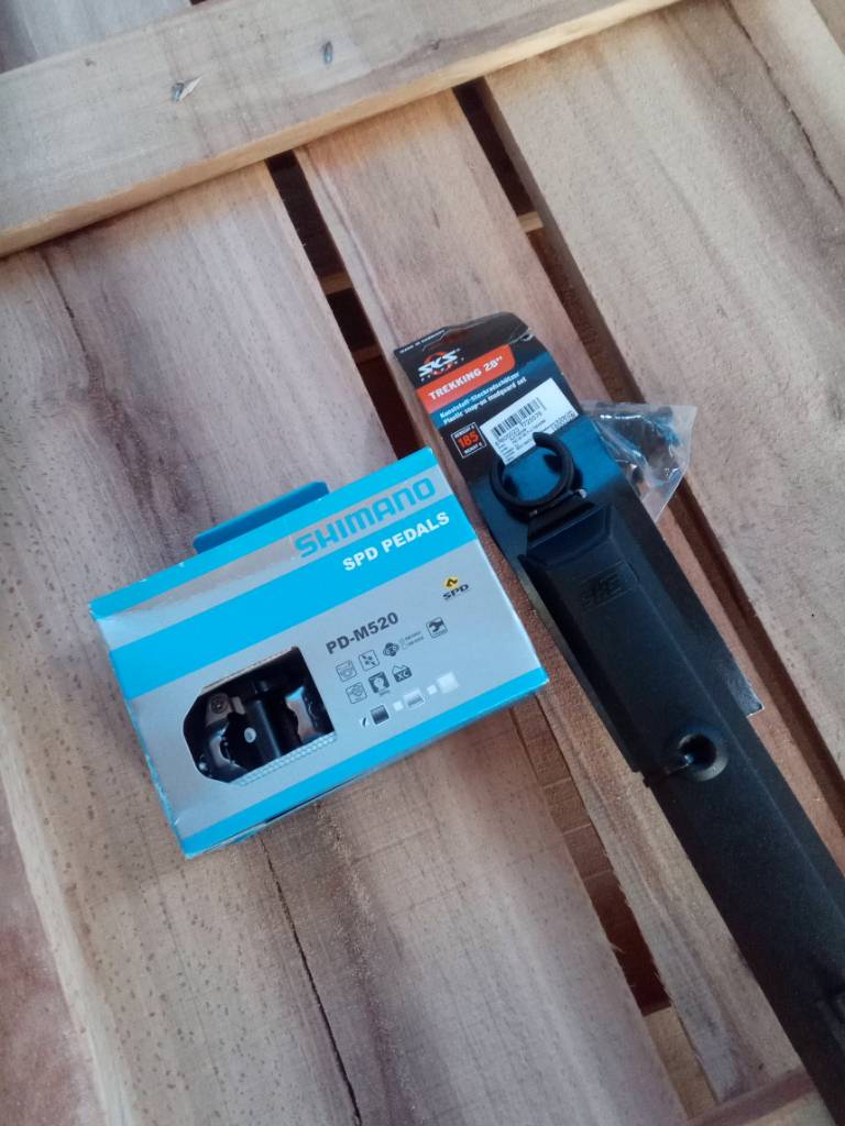

Postavljeno 04 May 2020 - 10:28 AM
Nesto kontam da sam trebao i kacigu kupiti, nije mi jos trebala al kontam da bi zbog spd-a mogla zatrebati :)IMG_20200504_122529.jpg

Postavljeno 04 May 2020 - 11:08 AM
Pre prve voznje obavezno sedni na bajs naslonjen uz nesto i probaj nekoliko puta ukopcavanje/iskopcavanje. Opruge na pedalama nemoj zatezati dok se ne naviknes, da imas opciju da cimnes nogu i na gore i tako se iskopcas. Ja sam i pored svega toga i par voznji vezbe na pocetku pao dvaput, od toga mi je prvi put bio smesan jer sam se obracunavao sa nekim psom koji je hteo da me ujede, ja stao da ga oteram a noga ostala na pedali - ispruzio sam se na asfalt koliko sam dugacak :D
