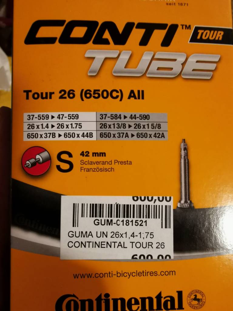

Kao što rekoh, baš je mali izbor tanjih 27,5 / 584 guma (moje su širine 35mm). Kada mi se probušila guma, unutrašnju sam privremeno zamenio sa 28" gumom. Danas sam obišao par mesta i nigde nisam mogao da nađem unutrašnju 27.5 a da nije širine za mont bajs (od 40mm pa nadalje).
Na kraju kupio kvalitetniju unutrašnju za 26" ali koja može da se "protegne" na 27.5 (prema podacima proizvođača). Da li će me ova služiti na isti način kao 27.5 ili da naručujem unutrašnju iz inostranstva? IMG_20211127_165414.jpg
Na kraju kupio kvalitetniju unutrašnju za 26" ali koja može da se "protegne" na 27.5 (prema podacima proizvođača). Da li će me ova služiti na isti način kao 27.5 ili da naručujem unutrašnju iz inostranstva? attachicon.gifIMG_20211127_165414.jpg
Bušiće se lakše, nego da imaš originalnu dimenziju. Ima i drugi razlozi zašto to nije dobro. Trazi originalnu dimenziju.

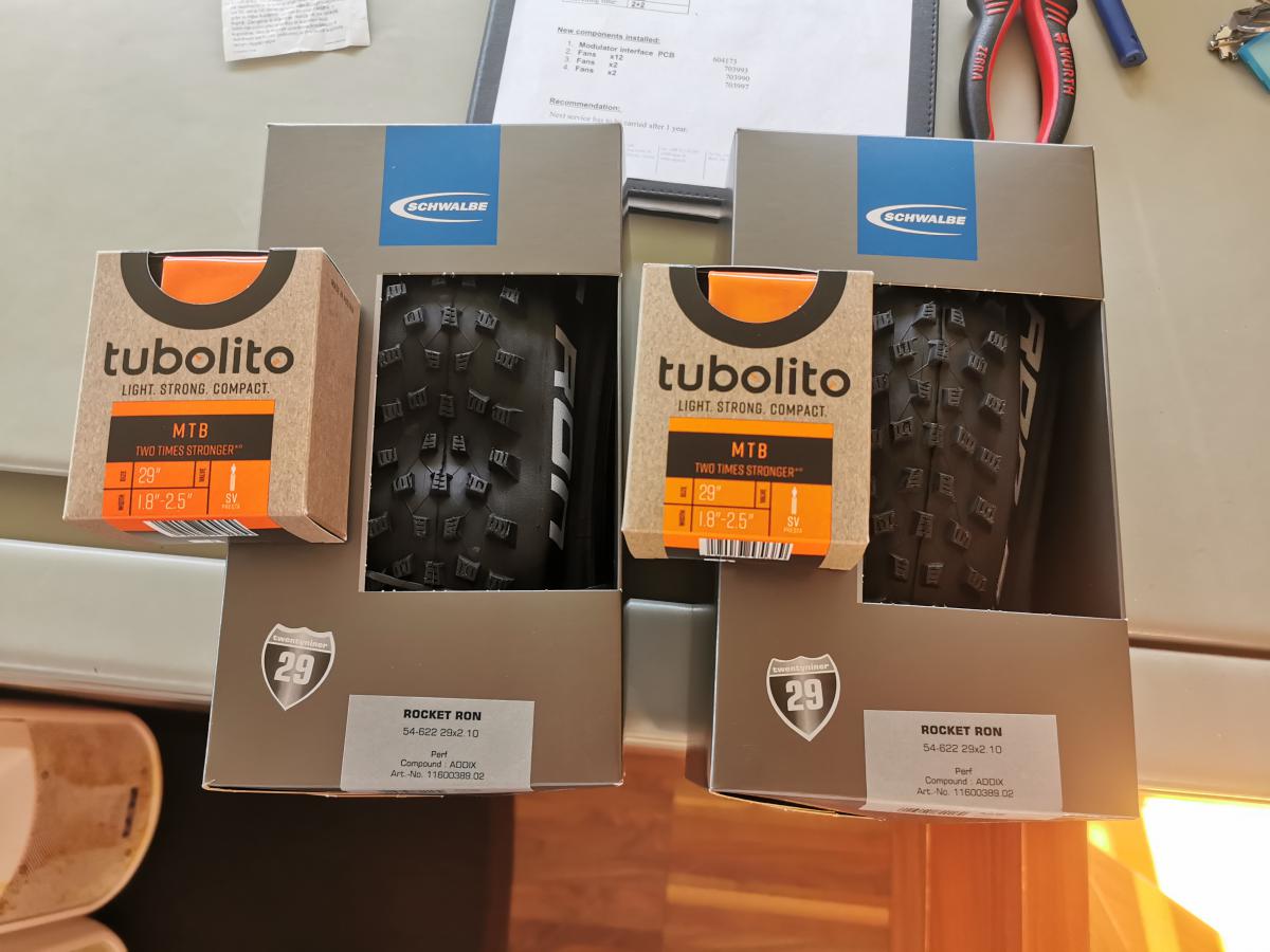

Uz schwalbke stigle i tubolito unutrasnje 85g

Za tubolito sam cuo pohvale, al bas javi kakve su u praksi. Jedinu manu vidim za usput, ne znam jel mogu da se krpe na klasican nacin posto su od plastike, tako da je obavezna rezervna unutrasnja.

koliko sam ja upoznat sa dimenzijama mtb bici guma imaju dve mere 2.1 x 29, 54 - 622, 29-ka je ustvari sira 28 guma, jer 28 su do 622-47 a preko su 29-ke, a sve je isti precnik felne. 54 je sirina guma u mm a 622 je unutrasnji precnik felne u mm

Odlicno pitanje, gume su stigle, namontirao sam ih i razmisljam sta ako se probusi, tako sam kupio tubolito patch kit, obrise se alkoholom, ne smirgla se naravno :) , i zalepi se kao normalna flekica karakteristicna tublolito narandzasta flekica.

To je odlicno onda, moze ako zatreba da se reciklira guma usput.
Kakve su za montazu na mtb? Drugar na drumasu je presao sa tubeless na tubolito, i sem nesto teze montaze kaze da su generalno dosta otpornije od klasicnih unutrasnjih na ostecenja. Vozi neke ultra lagane spoljne posto ga samo brzina zanima, tako da je busenje guma/curenje mleka imao relativno cesto. Plus ga smaralo dopumpavanje guma na tubeless.
