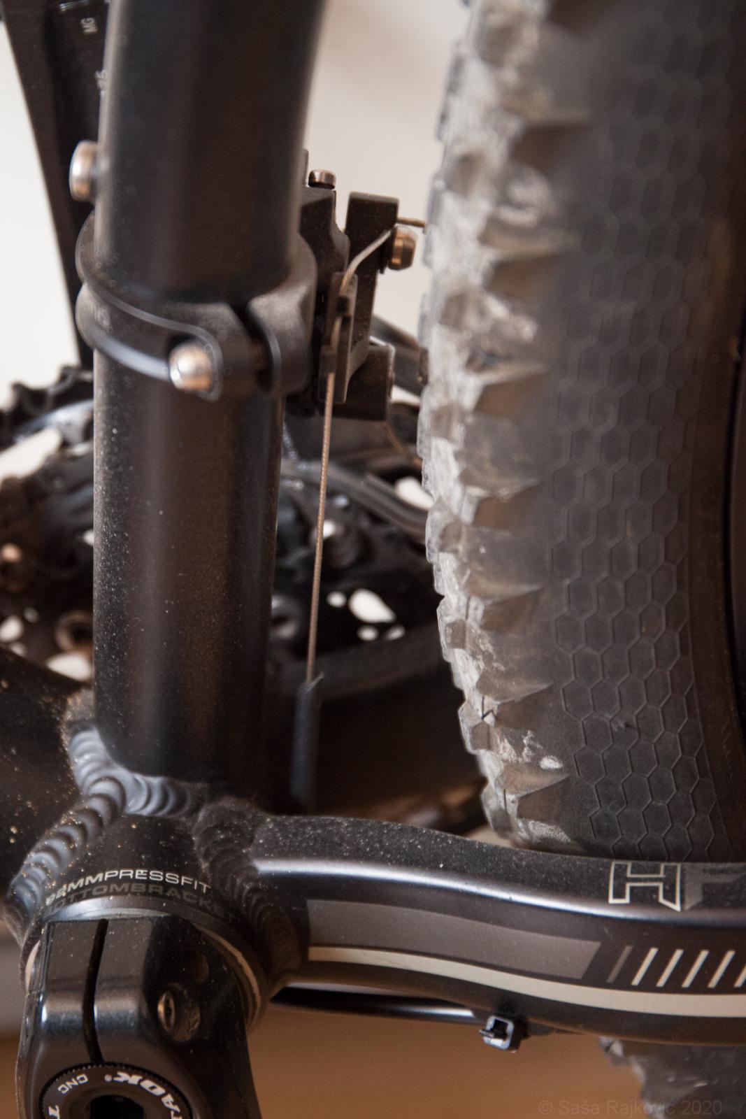

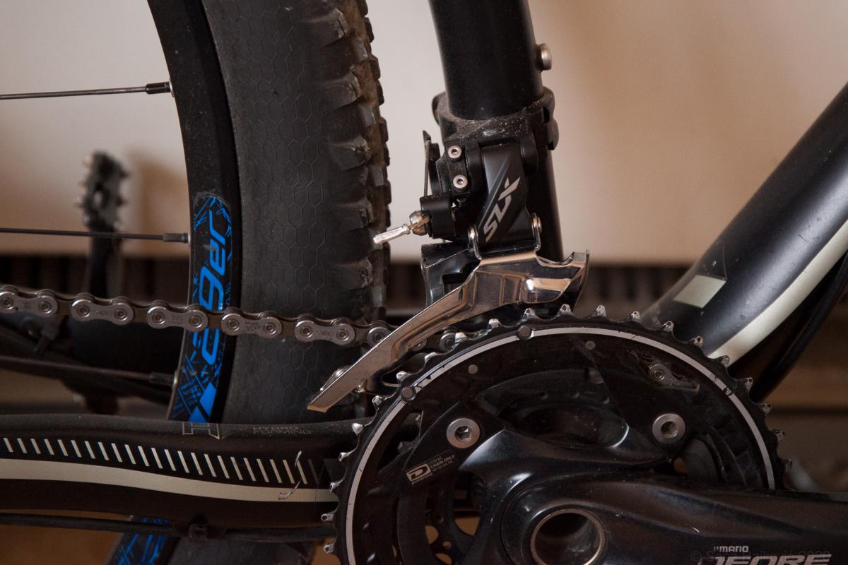

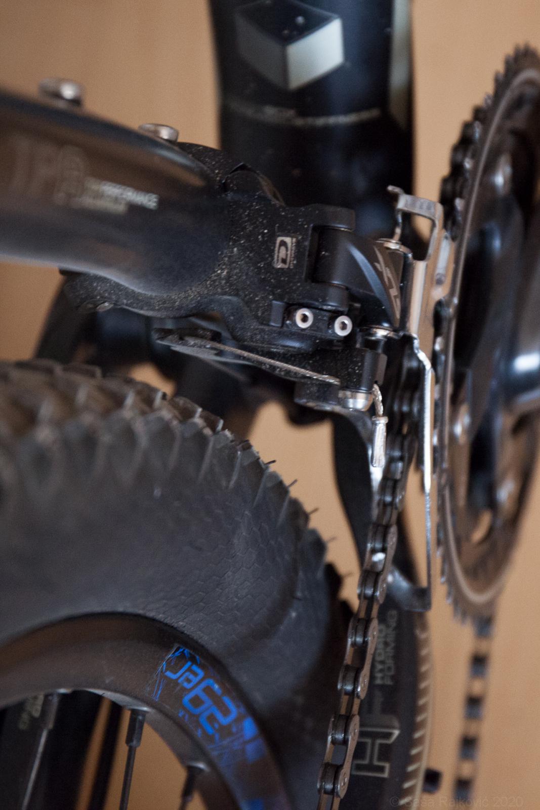

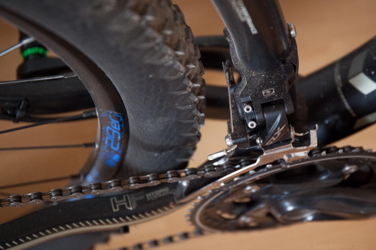

Nego kad smo već tu, da li je ok da guma bude ovako blizu menjača ? Bila je i bliže, sa onim sedećim, pa sam pazario ovaj viseći da rešim problem. Al' nekako mi se opet čini da je preblizu ...
#787 vidak
Postavljeno 24 October 2020 - 07:04 PM
To je ok

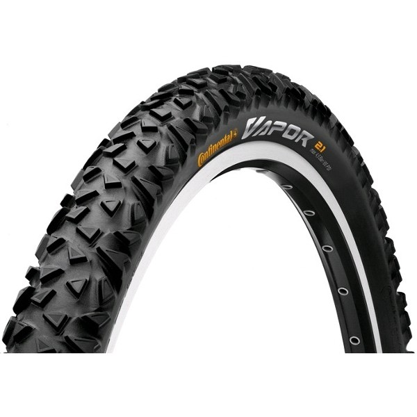

Imam neku povoljnu ponudu za Conti Vapor. Malo su mi neobični kramponi. Da li je neko imao dodira sa ovom gumom?
#799 Dusan011
Postavljeno 18 January 2021 - 12:06 PM
Nisam ali citajuci tudja iskustva najveca zamerka je da iznenada izgubi prianjanje sto se cini logicno gledajuci oblik sara. Takav stalno menjajuci oblik sara (ugao dodira sa tlom) verovatno stalno menja prianjanje tokom okretanja tocka.
