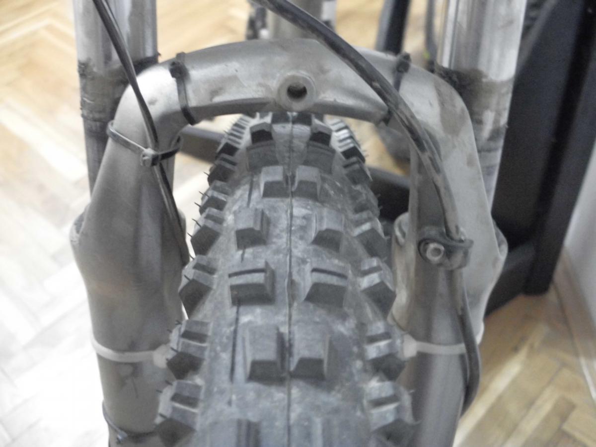

Postavljeno 06 December 2015 - 11:12 AM
Da li neko zna da li se u Srbiji mogu negde kupiti gume 26x3.0?
#373 folcika
folcika
Postavljeno 06 December 2015 - 09:08 PM
U srbiji nigde 3.0 ,preko imas...
Ja u januaru ocekujem Swalbe Magic Mary pa cemo videti kako ce nam biti,trenutno imam NobyNic koje su zaista predobre ali isto tako se predobro brzo trose,posto imam i malo asfalta voznje sa njima

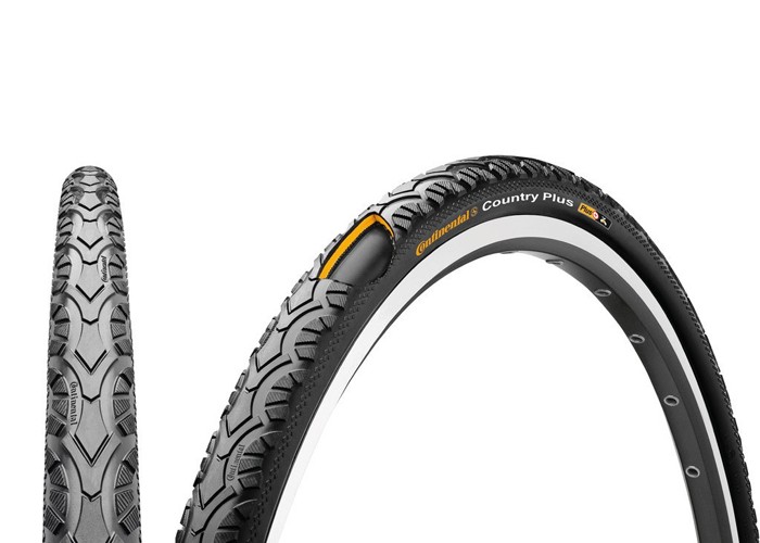

Trebala bi mi još jednom pomoć tj savet oko odabira gume jer već planiram da ih poručim za predstojeću sezonu. Što bi rekli tri puta meri jednom seci. Hoću da kupim kvalitetne gume za moj bajs. Izbor mi se sveo na dve gume one što se meni baš sviđaju.
Vozim isključivo rekreativno mada su mi ture svakodnevne oko 50ak km. Vozim isključivo po suvom vremenu i ništa kiša ništa blato isključivo suvo. Rute su mi standardne asfalt-nasipi-šumski putevi i brda. Čak i kada sam u šumi uglavnom vozim po šumskim stazama. E sada po potpuno istim rutama sam vozio i trekingga sa gradskom gumom bez ikakvih problema
Ono što se meni sviđa je
Continental Speed King II 29er
http://planetbike.rs...n-kevlar/14373/
Ovu gumu kada bih uzeo vozio bih je od marta do kraja septembra i posle montirao ove WTB što sam dobio na bajsu kao jesen zima gumu.
Ili da prodam ove WTB i da kupim Continental Race King
E sada tu imam trilemu šta uzeti?
http://planetbike.rs...n-kevlar/17767/
http://planetbike.rs...n-kevlar/13445/
ili
http://planetbike.rs...n-kevlar/13458/
Trenutna dimenzija mi je 29x2.0 mislim da mi neće nikakav problem praviti ako uzmem i 29x2.2
Treba mi kvalitetna guma i da imam kolku tolku zaštitu od bušenja.
Izbor mi se sveo samo na ova dva modela gume pa po vama šta je bolje da uzmem od ova dva modela?

#375 niipheus
niipheus
  • 905 posts
Postavljeno 18 January 2016 - 08:01 PM
Ako ne zalis pare, Race Sport verzija. Ima dobru smesu (BlackChili), lagana je, prava XC guma. Ovu sa protekcijom ne bih ni gledao, jer vozim i sam gume bez protekcije po trnju i kamenju pa mi se nije do sad nijedan defekt dogodio, tako da ako nisi previse zahtevan prema gumama po pitanju terena, zastita ti i nije potrebna. Takodje je i skuplja za vise od 1000 din.
Ovo sve pisem za Race King, dok ova gore Speed King mi se ne svidja, i ne vidim njenu svrhu. Nit je dobra van puta, nit po putu. Najmanje blato, i ostajes zaglavljen sa njom. Pre bih na Race King nazad, stavio neku agresivniju gumu napred ako ti je potrebna.
