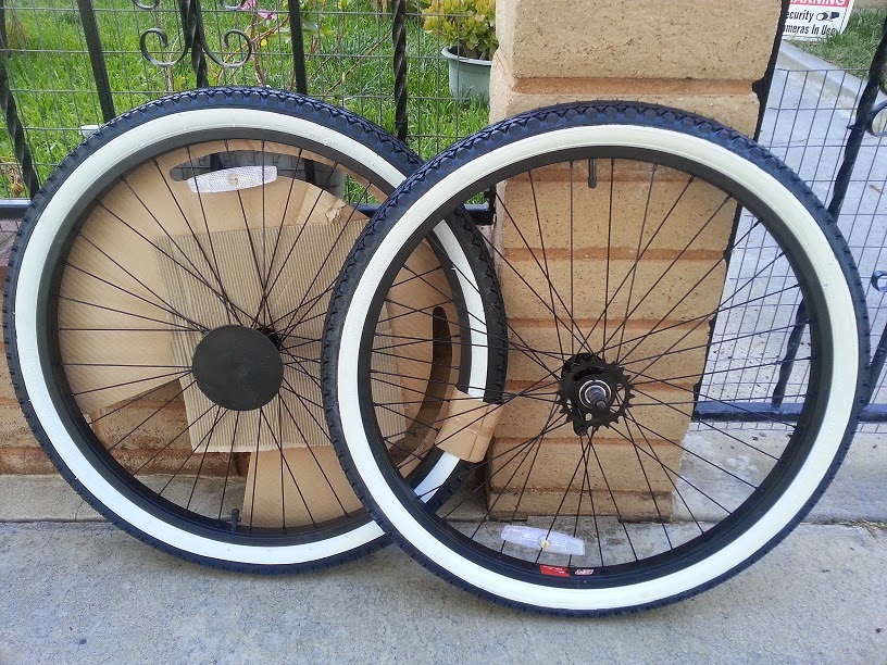

#338 SasaP
SasaP
  • 181 posts
Postavljeno 16 September 2015 - 09:56 AM
Ja se izvinjavam što vam upadam u diskusiju, ali ako sam dobro shvatio, uglavnom ste zaokružili priču. :-)
Ja bi hteo menjati gume na svome biciklu (malo više zbog estetike), a hteo bi staviti crne za belom linijom (kao retro stil). Za sada sam našao da to ima samo Trayal. Dimenzija je inače 26x2.175.
Da li da se zadovoljim Trajalovim gumama ili možda neko zna još koju firmu?
Hvala!

#340 SasaP
SasaP
  • 181 posts
Postavljeno 16 September 2015 - 12:51 PM
Ustvari, ovako nešto:
