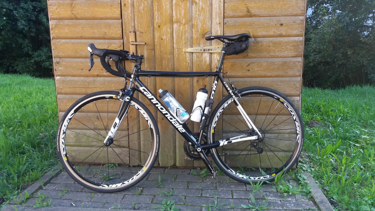

Moraš prvo da tačno izmeriš i uporediš pozicije na oba bicikla, tek onda može dalje da se razmatra šta ti je činiti. Znači, visina sedla od centra osovine pogona, horizontalna udaljenost od nosa sedla do osovine pogona (najlakše se meri velikom libelom ili tako što postaviš bicikl zadnjim točkom do zida, izmeriš od zida do nosa sedla i od zida do osovine pogona, pa oduzmeš), udaljenost od nosa sedla do centra volana i razliku u visini sedla i volana (izmeriš visine sedla i volana od zemlje, pa oduzmeš).
Možemo lako da teoretišemo koji su razlozi za bolove, ali bez tačnog poređenja dve pozicije to je sve nagađanje naslepo.

Hteo sam danas da uporedim oba bajsa ali upravo sam prodao onaj opustene geometrije. Sad hteo ne hteo moram da se navikavam na ovaj drugi.
Visina kormana se nalazi ispod jednog spejsera, sto znaci da mogu da ga podignem nekih 5mm i to je to.
Sic je na sinama tacno na sredini i njega sam kontao da probam da gurnem pola centimetra napred da vidim sta cu dobiti. Evo i slike trenutnog setapa iz kog se vidi da je agresivan polozaj. U svakom slucaju sutra sam na jednoj voznji od stotinak km, sto je verujem sasvim dovoljno da dobro istestiram hoce li ta fina podesavanja napraviti razliku.

To je drumas, i treba da bude agresivan, za to je i dizajniran ;-)

Jeste, ovo je baš čistokrvni drumaš (na kojeg gle čuda bez problema staju gume od 25mm a ima mesta i za 28), ali sam se ja malo odvikao od tog ležećeg položaja na bajsu. Dobra stvar je što mi ne trnu ruke ili šake, što me ne boli doope, dakle sve je OK sem tih malih problema u vratu ali sam ja nekako ubeđen da treba sebi da dam vremena da se naviknem jer sam ga vozio svega dva, tri puta.
Ali da ima razlike u vožnji ovog i prethodnog bajsa, svakako ima. Mnogo nekako bolje reaguje na stisak pedale, a upravljivost i kontrola nad biciklom pri spustu, to je tek lepota. Stvarno treba znati napraviti dobar ram, nije to puka reklama....
