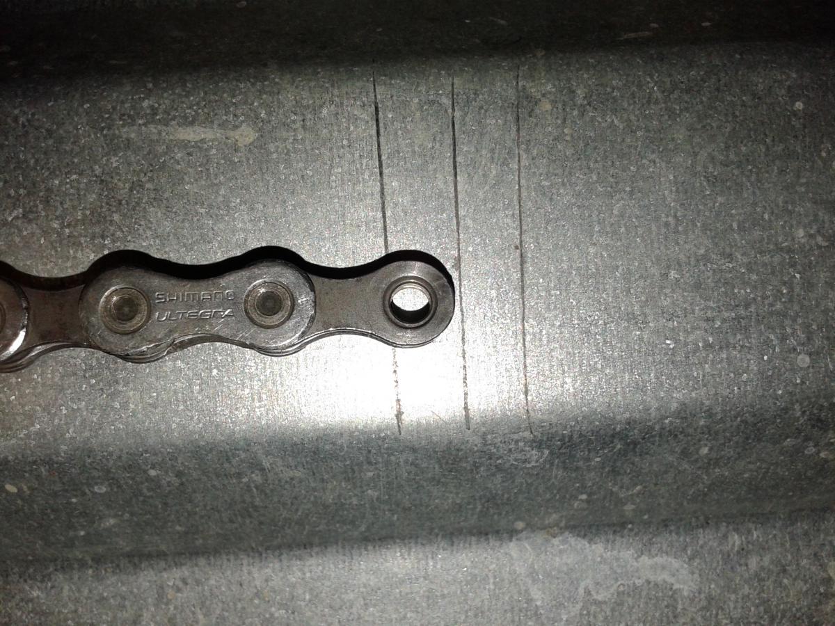

I čika Sheldon je još davno napisao da su kalibratori neprecizni osim tl-cn40 i tl-cn41 (sada ima i taj naslednik tl-cn42). Ja sam se uvek držao tog old school merenja
http://www.sheldonbr...hains.html#wear
I to on je savetovao menjanje na 0.5% a ja sam osmofaz uvek menjao na 0.75% i nisu mi preskakali novi lanci, kasete su trajale tri lanca.
Ovaj sada drumski 10faz ima 106 zglobova sa spojnicom, znači 53 linka, znači nov je 52.5 inča bez spojnice, to je 1333.5 mm. Tu nema greške, nov lanac sa toliko linkova kad se okači na ekser i obeleži dužina to je to. Sada nakon 4500km duži je za svega 2 mm, to je 0.15%!!! Ni u ludilu ne može već da bude 1%
Evo i jedna sličica sa prošlog pranja i merenja. Prva crta nov lanac, druga crta 0.5% treća crta 1%
