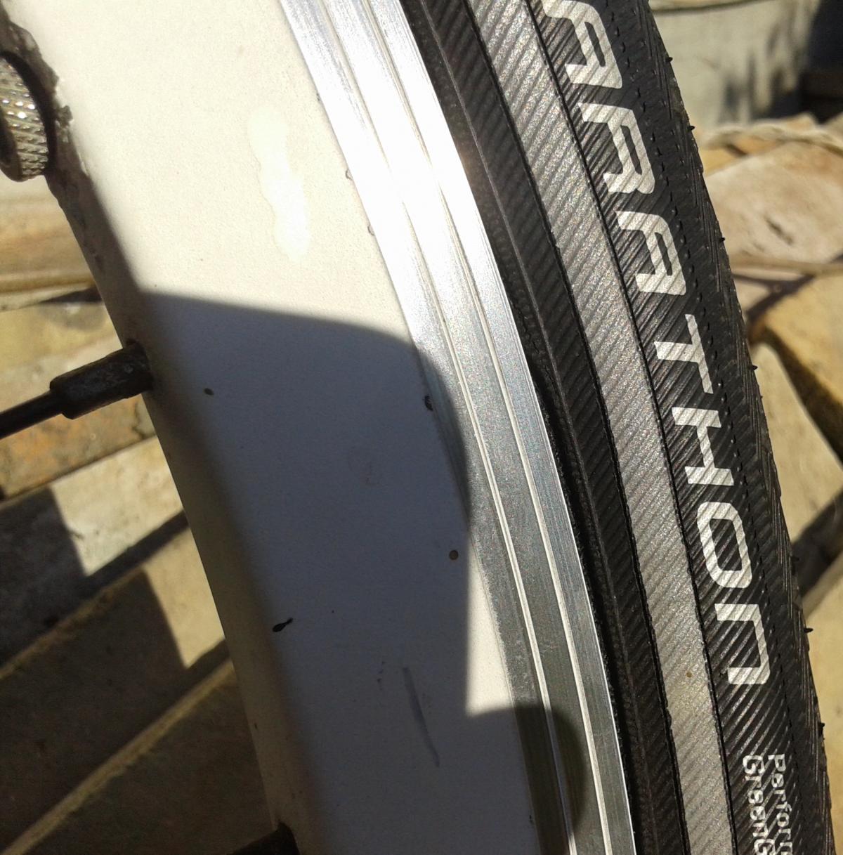

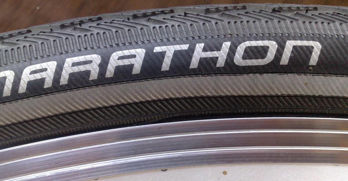

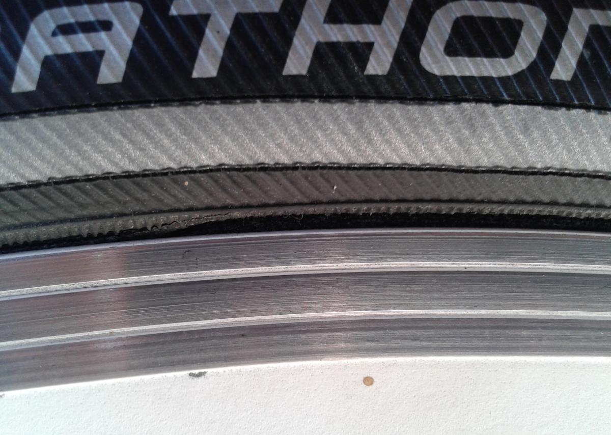

#91 Gadjan
Postavljeno 22 July 2015 - 12:50 PM
Sjajno. Tek montirana nova guma. Nisam uspeo bolje da uslikam. Ne znam koliko će trajati ali ne sviđa mi se pukotina nikako. Uz to guma i baca, čak i nakon mučenja sa navlačenjem, sapunicom i ispuštanjem/pumpanjem sto puta. Prvo je bilo katastrofa, sad je kao podnošljivo. Ne znam šta više da radim, i kolko para treba da puknem na gume da bi to radilo svoj posao i trajalo bar dve sezone, da ne kažem da treba i duže. Poslednji put sam pogledao u planetu i one conti sport contact, nešto su mi tvrde, nisu me baš impresionirale a 2500 je komad.

#92 BikeGremlin
Postavljeno 22 July 2015 - 12:59 PM
Vrati gume, besplatno menjaju ako su falične (Janković).
Ili uzmi Continental. I mani se tako tankih guma.  :)

#94 bakara
Postavljeno 22 July 2015 - 01:59 PM
Ja sam mozda corav, al ja stvarno ne vidim pukotinu 8)
