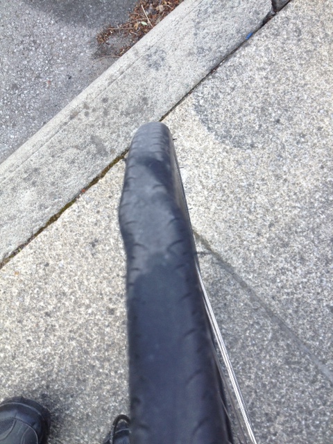

Hajde ovde da pitam mada nije ništa isečeno već izgleda pukli konci...
Da li je ovo popravljivo, ima li svrhe stavljati bajlag? Mislim ako zalepim dobro, i veće parče verovatno bi držalo oblik kad prvi put naduvam, ali da li bi bilo pouzdano za vožnju, jel neko imao iskustva s tim?
Ne nađoh ništa na forumu, sliku sam pokupio s neta ali čini mi se da je vlasnik upravo kolega s cikloberze pa ću da ga pitam, jer mi se čini sa slike da je baš u pitanju ista guma - kenda kontender 25mm.
Drugo, i mnogo bitnije mi pitanje je: Da li ovo može da se desi zbog spoljnjeg uticaja ili je guma loša?
Ne znam šta da radim, da li da kupujem opet istu ili širu, da li može da izdrži ove očajne puteve...

Ako se ne trkaš i ako staje na bajs - što šira, to bolje. Po lošem putu, tanje gume nisu brže, samo su neudobnije i brže se & lakše sjebu same gume, ili/i bandaši.

A šta mislite koji je uzrok, jel prodaju škart gume ili slučajnost? Mada kod kolege (sa slike) isto to posle samo 700km. Kod mene manje od 2000.
To mi se desilo na Fruškoj Gori, ja mislio došao sam u civilizaciju sad ću da se navozam po dobrim putevima, još nacionalni park ima da bude kao staklo... a ono na prevoju žali bože, za plakanje n:mad0090 sreća pa mi nije puklo na spustu niz venac po mraku, tek kući sam primetio, još se čudim kako je tako "neravan" put pa ne smem brže od 40.
Logično mi je da kad naleti na rupu dobijem snakebite (što mi se jednom desilo), a ne da popuca toliko konaca. E da, još nešto, kad sam išao s ortakom do Kikinde, isto očajni putevi, on sa starim drumašem na kojem su došle stare gume, pozadi neka dosta vožena michelin orium. I desila mu se identična stvar ali smo to pripisali dotrajaloj gumi, međutim eto sad i kod mene isto na relativno novoj.
Sreća bio radni dan pa je uzeo u Kikindi cst czar, videćemo sad sledeće sezone kako će biti.
Sad već mislim da zbog puteva mogu da se pozdravim sa mojim drumaškim planovima...

Jesu krivi putevi ali tu i guma ima dosta uticaja. Od jeftinih guma se ne moze ocekivati da trpe kao one koje kostaju 35-40 evra/komad. Za nase puteve su skoro obavezne kevlarske gume pa i njima moze da se desi isto kao ovoj gumi, samo mnogo redje.

Za otpornost gume na takvo sečenje i pucanje je najbitnija debljina platna u osnovi i debljina sloja gume preko, naročito na stranicama. Neće guma od 28mm biti baš mnogo izdržljivija nego 25mm ako su obe fini pamuk sa ultratankom gumom preko, a neke od ovih najskupljih su baš takve.
Znači juri gume koje imaju kevlar ili drugo ojačanje baš od ivice do ivice, a ne samo ispod gazne površine. Nažalost, takve gume će biti i malo tvrđe i sporije, ali mora da se pravi kompromis. Continental GatorSkin i Grand Prix 4Season ili Michelin PRO4 Endurance recimo odgovaraju tom opisu.
Je l' redovno pumpaš gume na manometar?

Ovo je sporna guma, pumpao sam uvek tačno na 7 bara. Međutim i pored toga sam precvikao jednom, pri samo 20kmh ali nisam video rupu pa sam trucnuo celom težinom. Ali to je bilo na drugom mestu, okrpio samo unutrašnju i teraj.
A ove sam terao 10k bez problema samo oseti se ipak da su sporije (ali i udobnije), njih sam uvek duvao na 5.
http://planetbike.rs... ... Gume/2228/
Evo i slike, zaboravih svoje da okačim. Samo spoljni sloj platna je izgleda popucao, unutrašnji se samo odlepio.
http://i41.tinypic.com/zu2m91.jpg
http://i43.tinypic.com/20sywwz.jpg
http://i39.tinypic.com/15i866h.jpg
http://i44.tinypic.com/24kwrr4.jpg
[attachment=0]Guma.jpg[/attachment]
meni se ovo desilo u mestu dok je bajs stajao na suncu, iskrivila se sama od sebe, neka kineska guma je bila 26'' dobio sam je bio uz bajs....

Ovo mi izgleda kao da se izlizala od nekog kočenja. Nema veze sa stranicama i pritiskom, a mislim da nema ni sa platnom. Moguće da se gazni sloj malo odvojio od platna, loše vulkanizirano. Jesi imao neka nagla kočenja sa proklizavanjem?

Nemam nikad potrebe pa ne kočim jako, pogotovo ne zadnjom jer nema svrhe... mada moguće, liči na to da je očešano i da se odvojio materijal. Uglavnom guma je nešto fasovala na fruškoj, tu od zmajevca do venca i tornja. Jer kad sam se spuštao do vrdnika sve je bilo ok i preko 50kmh a u povratku za ns niz venac sam osetio da trucka.
