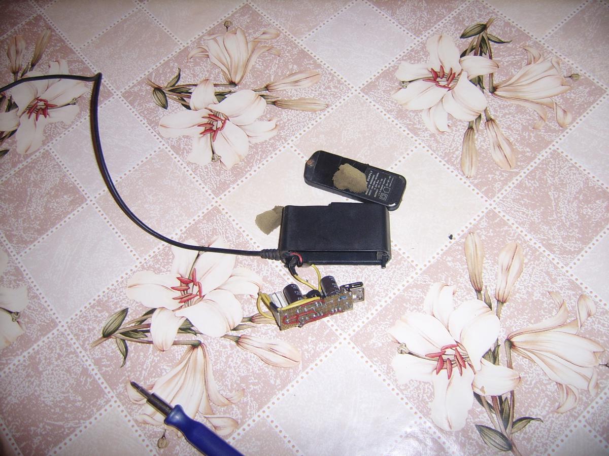

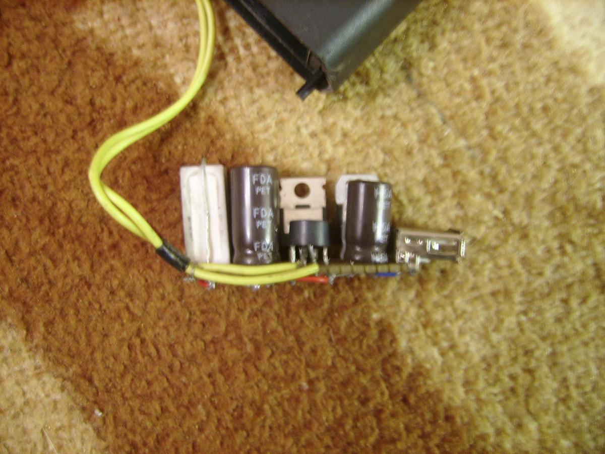

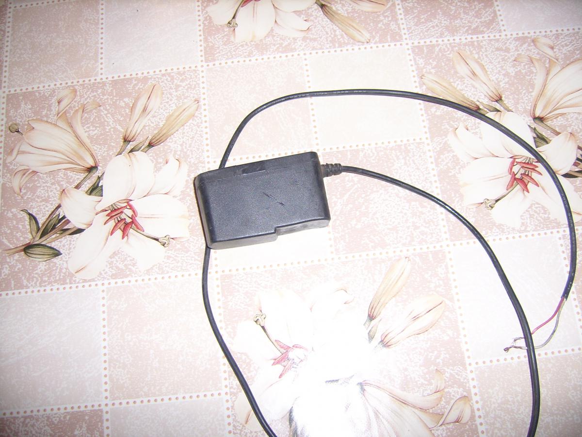

Kupi ti komponente ja cu ti odraditi dzabaka,ti si moj elektronski drug. Moze samo ona moja sema,znaci jos kupis raster plocu na koju se letuju komponente i usb konektor zenski da mozes prikljuciti. Imas dva sajta gde prodaju elektronske delove . Mali princ -BG i Proelektronik u Nisu. dogovori se sa nekim da delite troskove jer na jednu raster plocu moze dosta punjaca da se napravi. Detalje cu ti objasniti ako hoces do tancina koju raster plocu i koje komponente.
A mogu i da ti zalemim komponente ali nije ti resenje, ako nema zastitu od prenapona, to ce otprilike biti ploca 2 *7cm. Kod mene je ploca 1.5cm puta 5 cm. ali stavio sam kondenzator od 25 v mislim da je male voltaze treba najmanje 40 v a on je veci.Evo otprilike ce ovako izgledati.
ja ispravljac koristim svaki dan jer prelazim oko 50km dnevno. Znaci slusalice blutut i muzika preko NET-a i otprilike sa kojim procentom napunjenosti baterije krenem sa takvim se i vratim sa voznje.
Kutija je od nekog pregorenog ispravljaca.To ces morati ti da napravis
