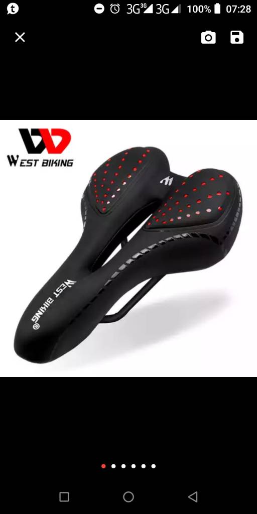

Ostaje otisak guzova, 18 cm od centra do centra, ranije su tacno ostajale rupe od sjedalnih kostiju. 14 cm sic upadne izmedju guzova kompletan, znaci u onaj kanal citav sic udje, probao, dosao na biciklu, bicikl izgleda atraktivno al sic udje izmedju guzova, propadne sav :)
Ma ja sam mislio sjediste sa vecom onom krivinom, recimo kad bih uzeo 20 cm gdje je krivina naglasenija a kljun uzi da se butine ne cesu
Otprilike ovako nesto, sa ovim uzvisenjem da ne mora mnogo da se obara kljun
