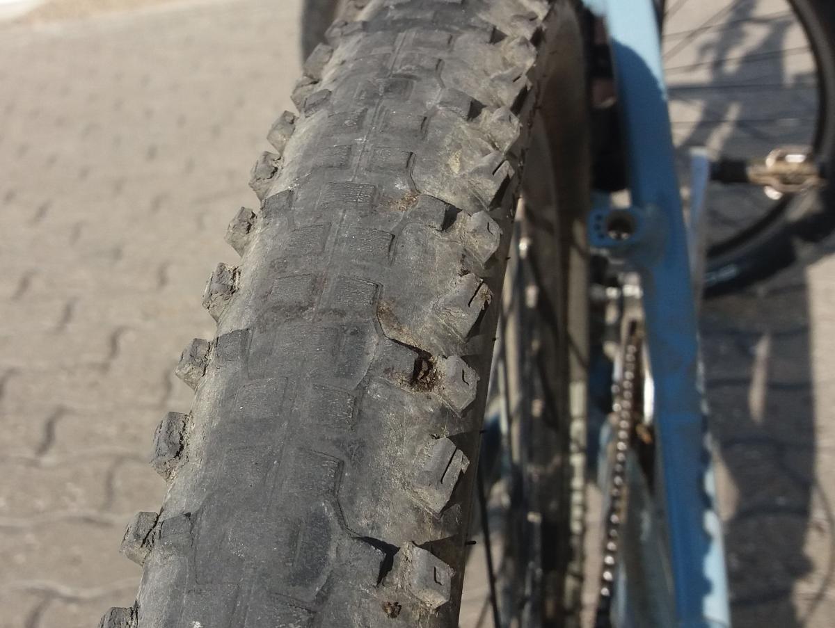

Guma Rapid Rob sa zadnjeg točka nakon pređenih 1400 km. Težina vozača: 80 kg.

Sta si radio, potpisivao non stop ???
Meni je guma identicna nakon 750km

Pre Rapid Rob-a sam promenio 3 para Black Jack-a i svako je izdrzao preko 3000 km. Cinjenica je da dosta kocim ali ipak se nekako brzo potrosila.
