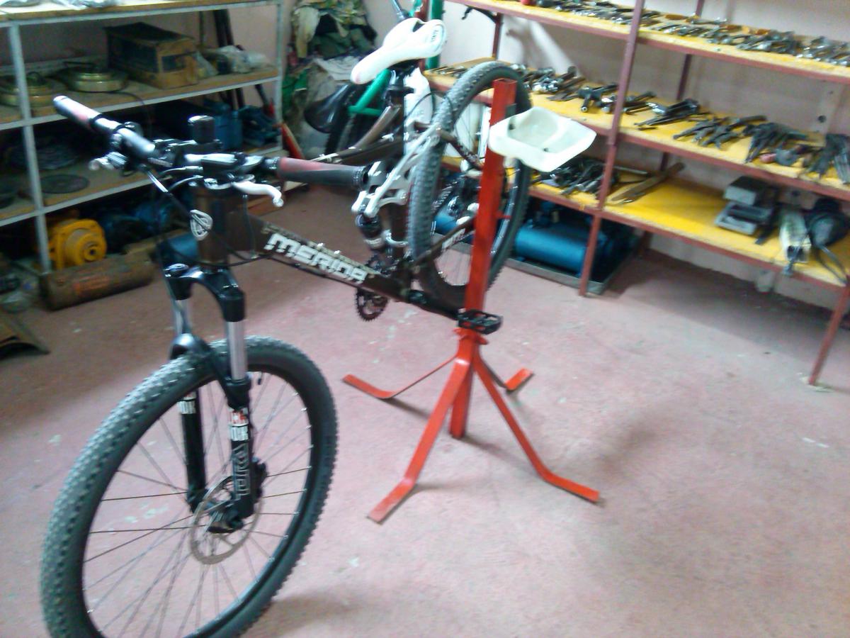

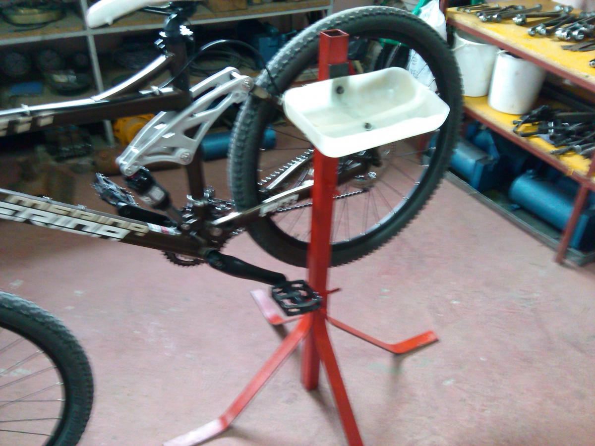

Evo i dodatak, napravio sam i drzac za alat, najprostije moguce, isekao sam donji deo od belog balona za tecnost i uzeo komad flaha iskrivio ga u L i probusio 2 rupe na njemu za pricvrscavanje. Kad nisam imao nista drugo, i ovo je super. Nije ne znam ni ja za sta, nego za mene. Evo kako je to ispalo:

Sad mi je krivo što ovo nisam ranije video, svoj sam zakomplikovao žestoko :) Dopada mi se, jer je jednostavan a pošto nije varen, moguće ga je rasklopiti i noisti sa bajsom ako negde otputuješ.  n2:thumbsup

Sta si uradio sa svojim? Da zato i nisam hteo da ga varim, da mogu gde god da idem da ga ponesem sa sobom, a veoma je jednostavan za pravljenje.

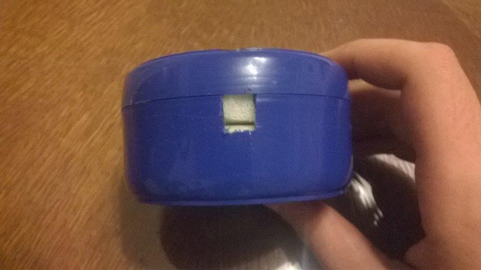

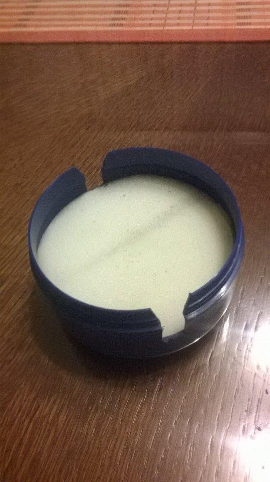

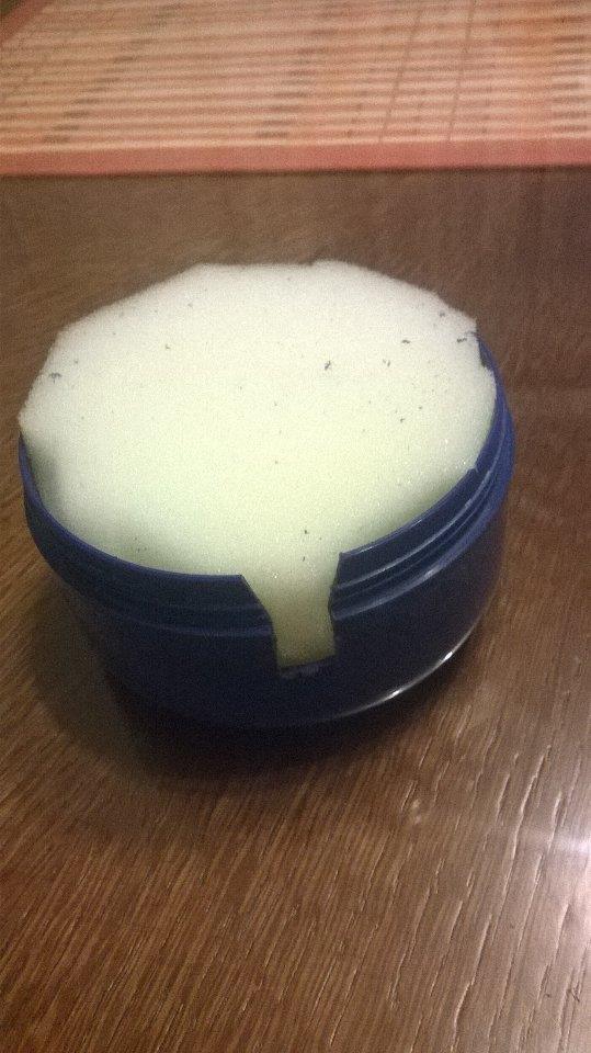

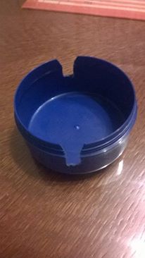

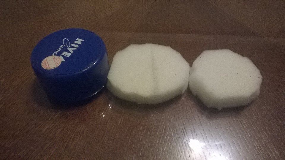

Dosadilo mi je da cetkicom glancam lanac, pa sam osmislio malu spravicu, ako je vec neko pravio i stavio ovde onda se izvinjavam. :)
Sve sto je potrebno je kutija od kreme, malo sundjera i ono cime cete odmastiti (razredjivac, nafta itd.).
Sa slika se sve vidi, ja 2x prodjem po 3-4 minuta i lanac se sija, prodjete jednom, onda okrenete sundjere i prodjete jos jednom, sve to traje 3-4 minuta, zatim isperete sundjere i ponovite postupak. Ne treba preterivati sa odmascivacem da lanac ne bi nosio previse i da se ne bi slivalo niz zupcanike. :)

Ја мој ланац скидам и чистим,али свакако браво за идеју,добра справица и много јефтиније решење од оне машинице.
#228 bataSale
bataSale
  • 185 posts
Postavljeno 24 August 2015 - 05:42 PM
@laki
Lepo si to smislio ali isti efekat se postize kad krpom obavijes lanac i motas.
Ako imas brzu spojku, najbolje je da skines lanac i ostavis da odstoji u petroleju ili nafti, benzinu 4-5min, tako se ubedljivo najbolje cisti lanac.
#229 lakistrike95
lakistrike95
  • 9 posts
Postavljeno 24 August 2015 - 06:11 PM
Nervira me kad natopis krpu a ono curi na sve strane, ovako lepo visak tecnosti ne otice. :)
A jeste bolje da se skine i potopi ceo lanac. :)

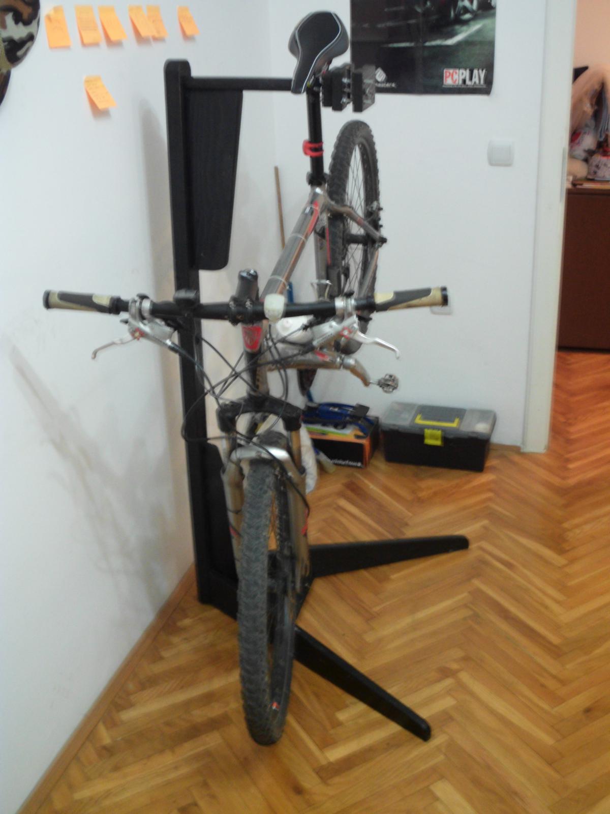

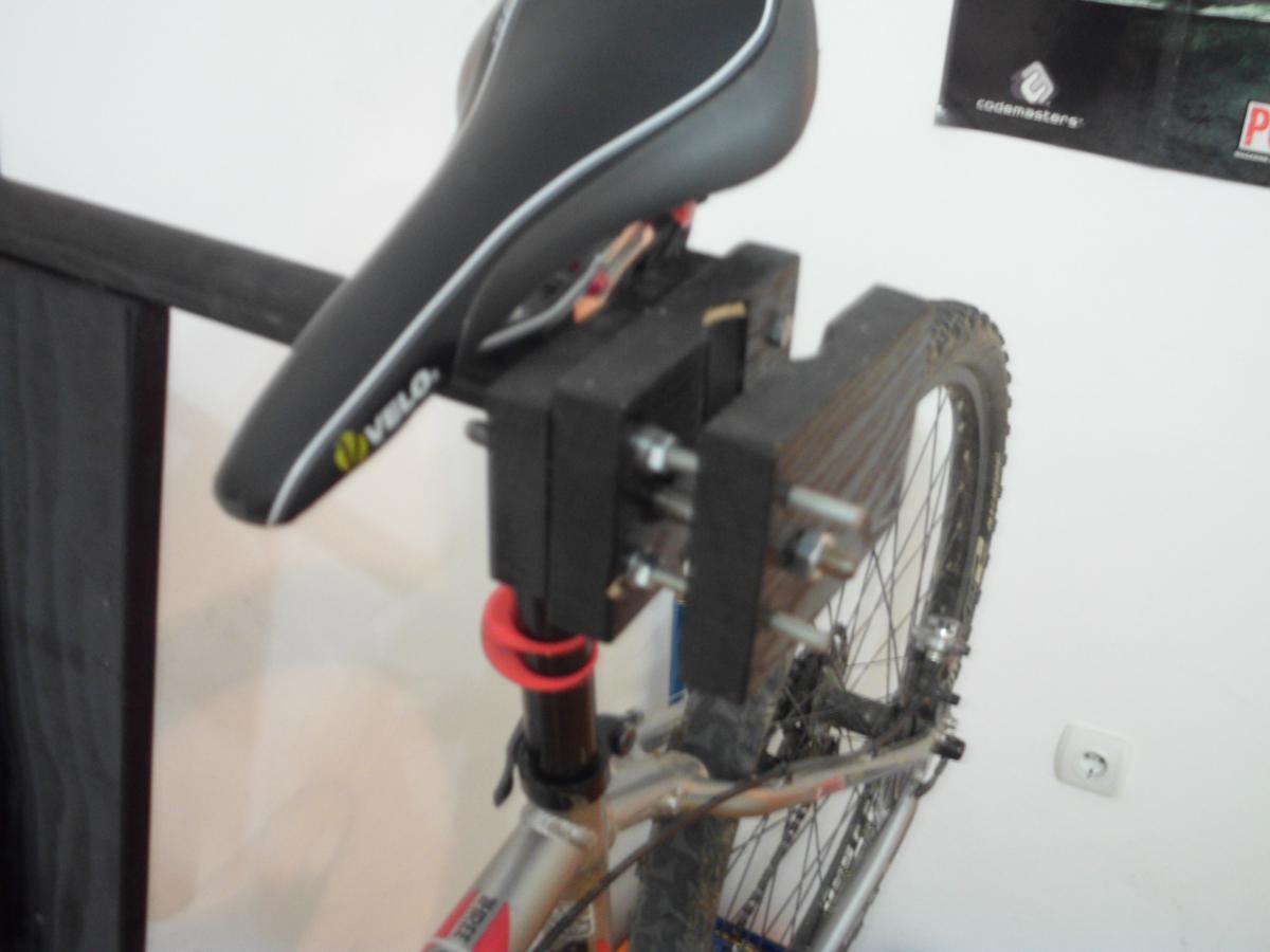

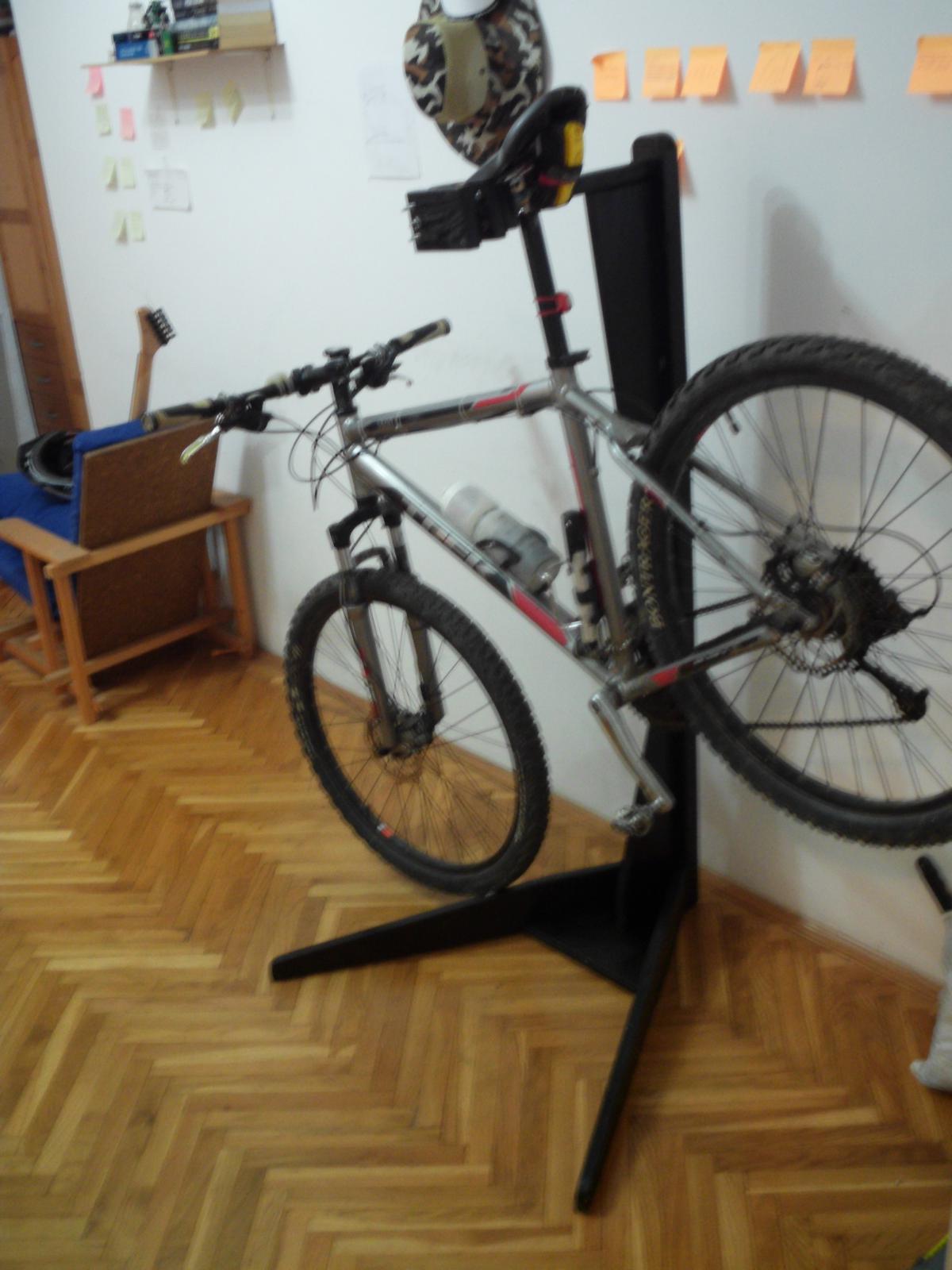

Obećah slike, pa evo. Stalak je komplet od drveta, sem što na dnu ima jedan L profil, kao ukrutu da se ne bi odvalio stub od postolja. Stega još nije u funkciji, treba par stvari da sredim sa navojima i nabavim leptir maticu, al i ovako odlično drži i može da se radi na biciklu :)

Bogami, lep dizajn :D samo sto ja iskreno ne bih pravio od drveta jer ja na stalku i perem bajk, pa bi drvo brzo otislo. Ali ako ces ga koristiti za popravke onda je ovo pun pogodak :D
#232 Architect92
Architect92
  • 610 posts
Postavljeno 25 August 2015 - 12:16 PM
Ma bicikli mi stoji u sobi u stanu, pranje suvom četkom i mokrom krpom. Za servis je super, pravi crnogorski, kad sednem na stolicu taman mi je na odgovarajućoj visini :)
#233 mtBBiker99
mtBBiker99
  • 39 posts
Postavljeno 25 August 2015 - 01:16 PM
E pa onda je to sasvim dovoljno. Hahahahah crnogorski, ja uvek imam neku stolicu sa podesavanjem visine :D Bitno je da radi posao

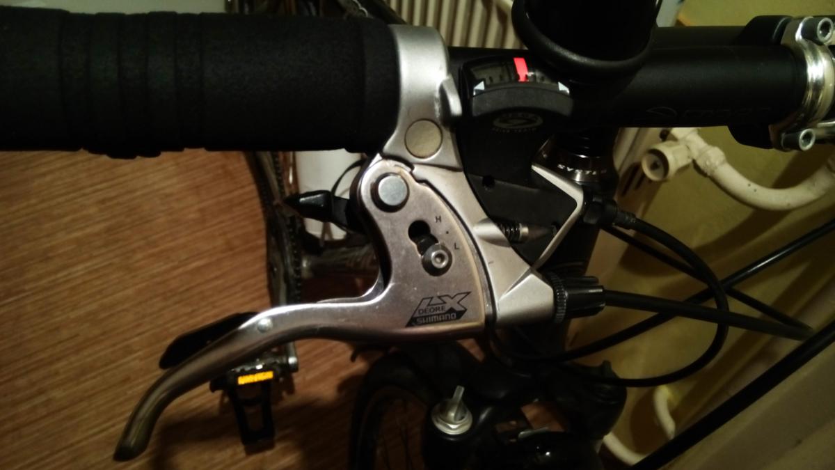

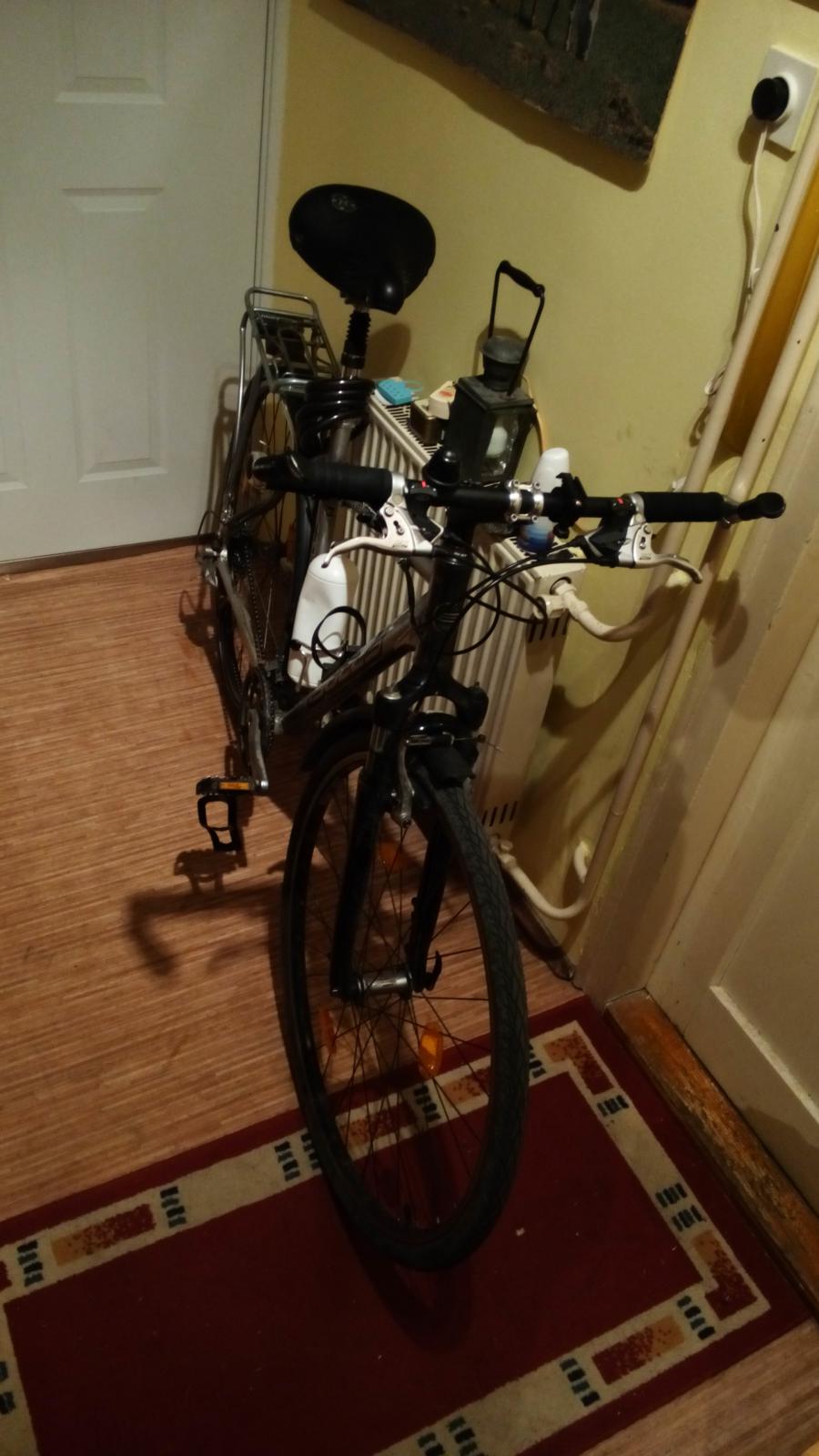

Dva pitanja da ne otvaram novu temu,ako nije problem.
Slika kocnice,sta znaci ovo L nulti polozaj i H,podesavanje tvrdoce i da li to preporucujete?
Drugo posto sam pocetnik,verovatno da,d li moj volan bez kracenja sajli i stavljanja novih duzoh moze na nizi polozaj da se prepakuje na touring volan osmicu?Hvala
#235 Dusan011
  • 15778 posts
Postavljeno 08 September 2015 - 09:13 AM
Jedan polozaj je za (1) v-brake kocnice a drugi za (2) cantilever kocnice . Bolje je da ih postavis u polozaj koji je predvidjen za v-brake kocnice koji imas na biciklu ali mozes da ekperimentises ako ti odgovara.
Za volan ne znam, veci problem je ako moras da produzavas sajle.
#236 Tamoinazad
Tamoinazad
  • 213 posts
Postavljeno 08 September 2015 - 09:17 AM
Trenutno je polozaj L.Jel to za v brake?
#237 Dusan011
  • 15778 posts
Postavljeno 08 September 2015 - 09:25 AM
Da.
#238 BikeGremlin
Postavljeno 08 September 2015 - 10:09 AM
Mislim da grešite.
H je za "High mechanical advantage". Jača poluga, uz manje povlačenja kabla. Važno za cantilever vrstu kočnica.
L je za "Low mechanical advantage (ili Long cable pull)", povlači više kabla, što je dobro za V-brake, tj. "linear pull brakes".
Jednostavno se može testirati - izmeri se koliko mm kabla povuče ručica kad se skroz pritisne - u jednom i u drugom položaju. Za V-brejk bi trebalo da je oko 30ak mm, dok je ca canti bolje oko 20 i kusur mm. Da bi se ovo merilo, kočnica mora biti otkačena, da ne utiče na rezultat merenja.
V-brejk kočnice će na H podešavanju raditi, ali će biti teže podesiti ih, moraju stajati skroz priljubljene uz obruč, da bi kad se kočnica stisne do kraja, one uhvatile kako treba.
Obrnuta kombinacija - cantilever kočnice sa V-brejk ručicama je opasnija - kočnice brzo uhvate, ali sila koju treba primeniti na ručicu da bi se bicikl zaustavio je ogromna, što se shvati tek pri prvom pokušaju jačeg kočenja - prekasno.  :)
#239 Tamoinazad
Tamoinazad
  • 213 posts
Postavljeno 08 September 2015 - 10:19 AM
Mislim da grešite.
Hvala na obimnom objasnjenju,onda nek ostane ovako.
Direktno opet,moze li nesto manisati ako visak sajli stoji onako slobodno za osmicu?
#240 BikeGremlin
Postavljeno 08 September 2015 - 10:22 AM
Ne razumem na šta tačno misliš?
