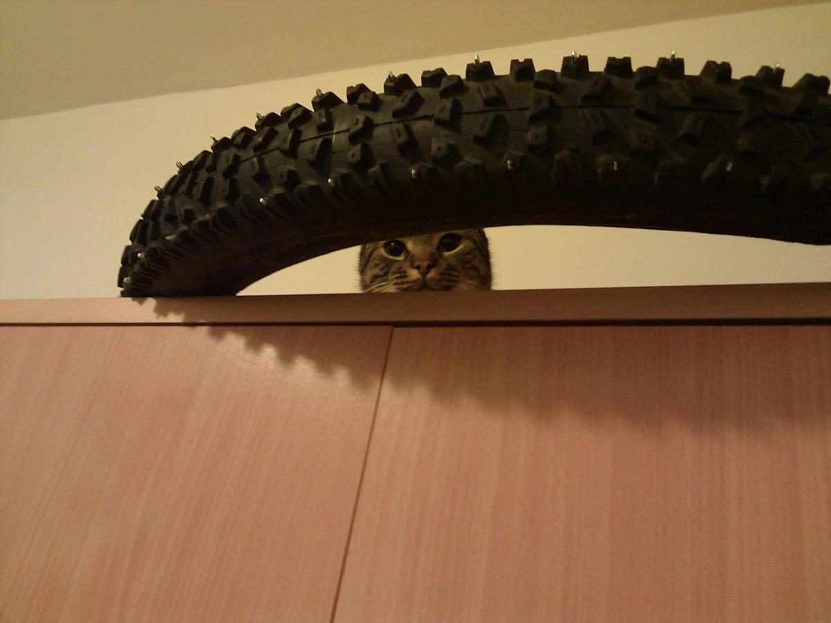

Obične gume s kramponima su odlične za sneg. Zašto se mučiti s lancima?
Za vožnju po ledu:
DIY varijanta:
http://www.ravingbik...om/?page_id=131
Ili kupovna:
Ako se sneg ne čisti sa puta kojim se vozi, a ima i leda, onda agresivniji profil ovakvih guma treba tražiti.
Ovako nešto:
Evo na  delu:

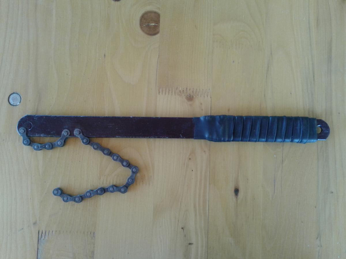

Данас направљен помоћни алат за скидање касете.

Hajde onda i ja da se pohvalim sa mojim :) dobro odrađuje posao već par godina

I ja nekidan napravih jedan, treba samo gumom da obmotam ručku :) Baš volim te uradi sam varijante.

И ја исто,плус уштеди се,ово сам направио за џабе,а иначе кошта 900 дин.

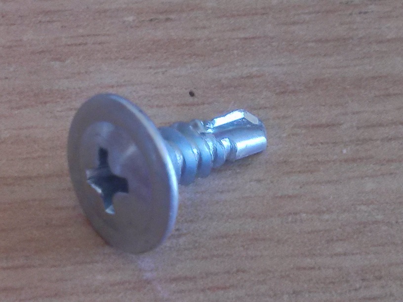

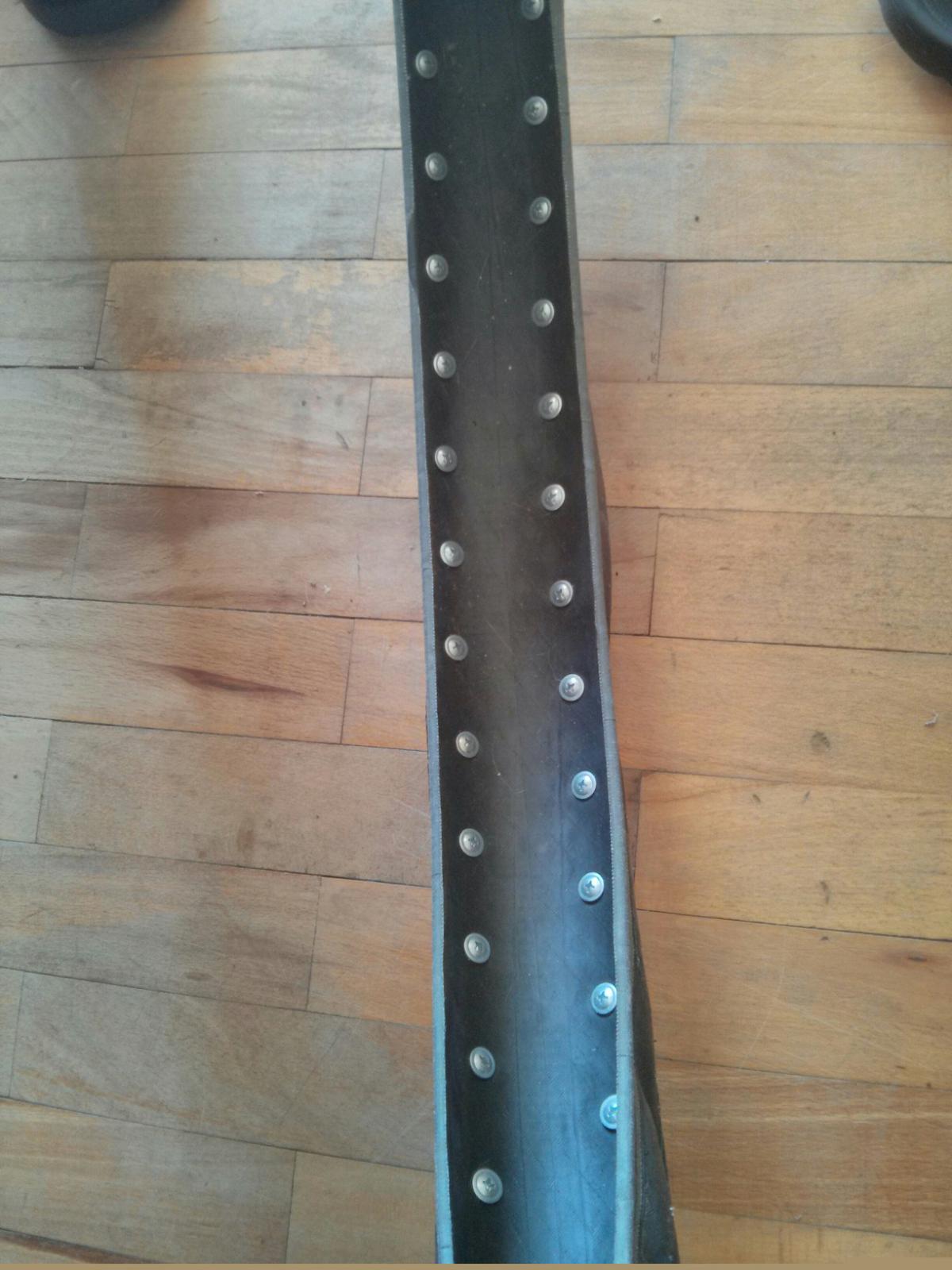

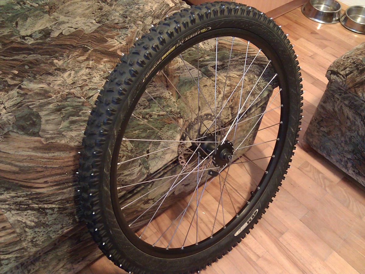

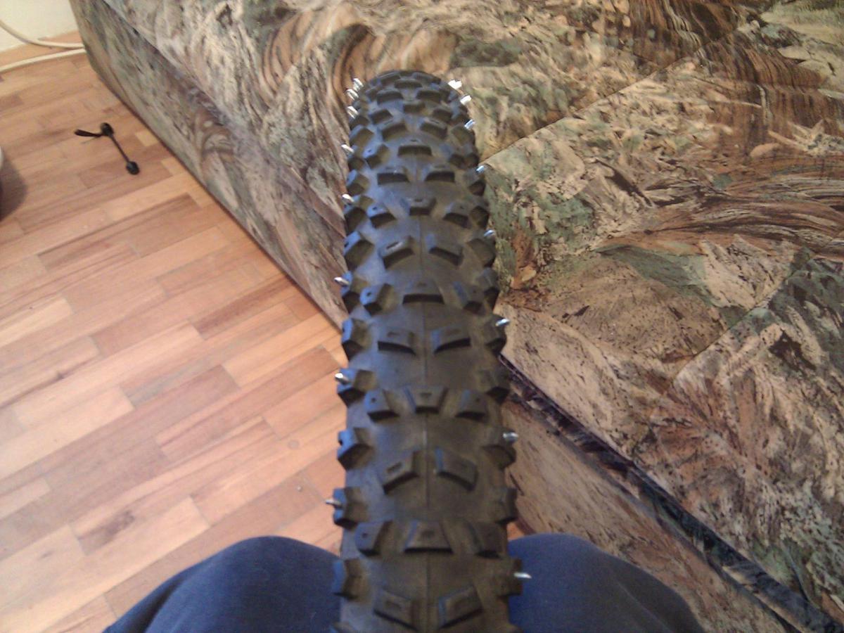

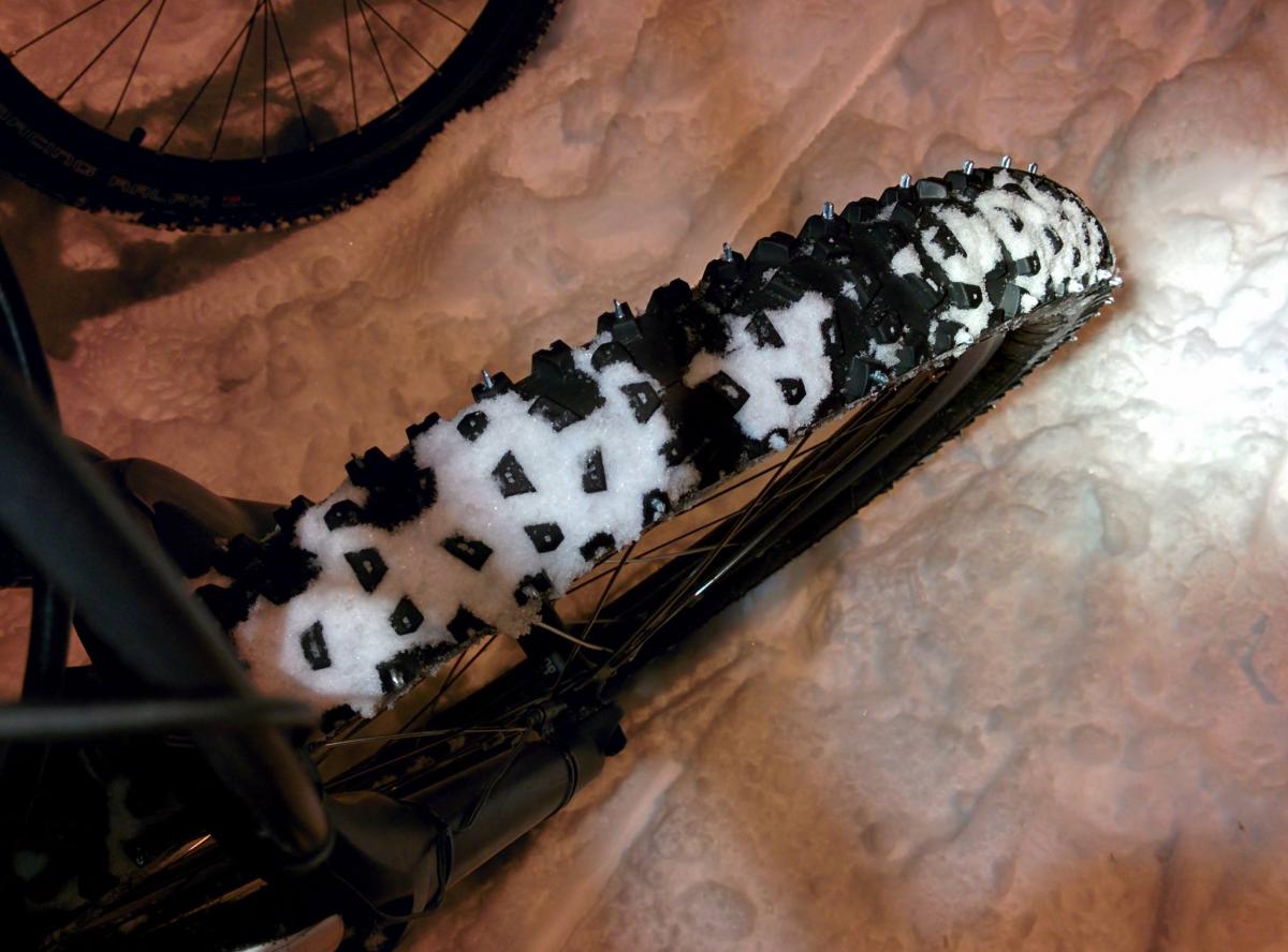

Ja sam prosle zime od drugara dobio schwalbe fat albert gumu koja je bila malo pocepana sa strane (1-2cm) tako da on sa svojih ~130kg nije mogao da je vozi. Kupio sam neke prohromske srafove i napravio ovo sto se vidi na dodatim slikama. Obzirom da ja imam nesto vise od 70 kg, nisam imao problema sa ostecenjem na gumi pa je nisam ni lepio. Iznenadio sam se kako dobro radi guma, na oko 1.5 bara cela povrsina gume prijanja na podlovu i shiljci otkidaju po snegu i ledu, kao da vozim po suvom, mogao sam i da blokiram tocak bez problema. A kad gumu napumpam na oko 2.5bara onda guma moze da se vozi i po suvom asfaltu jer tada siljci pipaju podlogu samo ako se nagnes u krivini. Dimenzije srafova su 4x12mm i krampone na gumi sam prethodno busio burgijom od 2.5-3mm.
Izmedju unutrasnje i spolasnje sam stavljao staru pocepanu unutrasnju koju sam prethodno isekao na pola, po duzini, mada obzirom na oblik glave srafova, mislim da nema potrebe da se ista stavlja izmedju unutrasnje i spoljasnje gume.

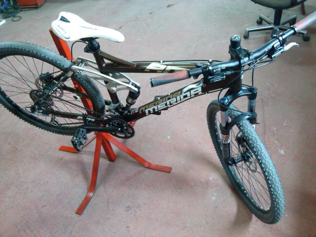

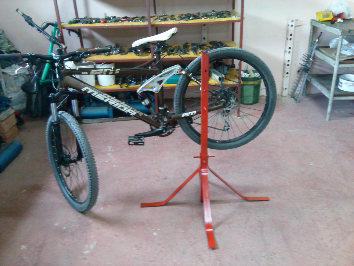

Evo i ja nesto da dodam, juce sam dosao na ideju da napravim stalak za bajk bez varenja, i bogami ispade dobro evo kako to sve na kraju izgleda ovako. Stalak me nista nije kostao jer se sav materijal nasao u radionici, tamo mogu i boga da nadjem :D , za pricvrscavanje su koriscene osovine od bajka i konusi, na stalku nijedan var nema.
Materijal:
1 x kutija 40mm x 40mm
4 x 62cm duzine flaha debljine oko 5cm
i na kraju za kukice 2x flah od 19cm duzine i debljine oko 1,5-2cm (odnosno sirine ako neko razume :D )

Odličan stalak. Biće uskoro nešto i od mene, samo je moj iz stolarske priče :) Jel ona rupa gore bila već tu, ili si to namerno izbušio da možeš da podešavaš visinu?
#220 mtBBiker99
mtBBiker99
  • 39 posts
Postavljeno 23 August 2015 - 12:25 PM
Eh to je vec druga prica, ta misteriozna rupa je isprva napravljena posto sam hteo da bude bajk sto visi, kad sam video da je previsoko izbusio sam drugu rupu ispod da stavim dve kukice al je opet bilo previsoko, onda sam izbusio trecu rupu i postavio na te dve i kooonano je bilo savrseno, jos jedan dodatak cu staviti na drzac, uzecu da zasrafim neku plasticnu posudu na kojoj ce biti alat, da ne moram stalno da se okrecem i da trazim alat po celoj radionici.
