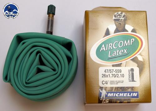

Kada ima normalnu tubeless XC gumu od 500-600g!Ne gine ti busenje!!! I kad je probusis, probusio si je i sedi i gledaj, ako nemas rezervnu i pumpu... TAXI, BUS i hodanje ti ne gine!!!
Ali ukoliko uzmes neku svinju od 700-800, sigurno je neces probusiti!!!
Isto tako neces i drot gumu probusiti ako uzmes svinju od 700-800g!
Pitanje je sta zelis od tih guma i koju tezinu i sirinu???
Tubeless nije uvek dobro ulaganje... Zato sto mogu da ti sad navedem 3 primera mojih ortake koji voze tubeless a busili su ih!!! I to dobro!!! I cesto! I bajlakovali i sipali najbolje silente i kupovali najskuplje gume i opet nista...
Vozi, vozi pa dopumpa...
Mogu da preporucim odlicnu varijantu unutrasnjih guma Michelin Latex C4, u kombinaciji sa standardnim spoljnim.
Vozio sam ih godinu dana na trkama, imao 5 defekta i svaki put sam zavrsio trku bez zamene druge i doduvavanja.
cena za kom je 9.50EUR
I uzmes dobre spoljne sa sto vise tpi-a npr (tpi 120) i nemas problema...Tvrda gazna povrsina, jak krampon, bolji grip, sporo se trosi, itd...
Tezina je 130-150g unutrasnja + spoljna 450-550g i to je posao ipo... :wink:

Da, ali na netu kruzi jedna losa vest za ove latex gume, a to je da slabo cuvaju pritisak, pa se moraju cesto dopumpavati. Ni to nije dobro resenje, da trcis stalno sa pumpom oko njih. :D Samo kazem kako sam procitao, nisam ih koristio, da se odma zna. :)
Mozda nije lose, obicne gume spoljasnje, i unutrasnje. A u unutrasnje sipati te lekove protiv busenja. :roll:
#59 lasica
lasica
  • 540 posts
Postavljeno 01 April 2009 - 11:15 PM
Svakako redovno proveravam pritisak u gumama, tako da nije problem doduvati ih... Iskreno nisam imao problema da trcim sa pumpom oko njih ali ih treba doduvavati!
To sto neki trce oko njih sa pumpom je problem u tome sto su u nekom trnutku naboli gumu na neki trn koji nije ostao u spoljnoj, tako da guma ustvari pusta na toj sitnoj rupici koja lagano pusta, ujedno sa poroznoscu iste, dobije se redovno doduvavanje.
To mi je logicnije, a i sam sam to iskusio.
Kad je okrpim sve je ok! :wink:
