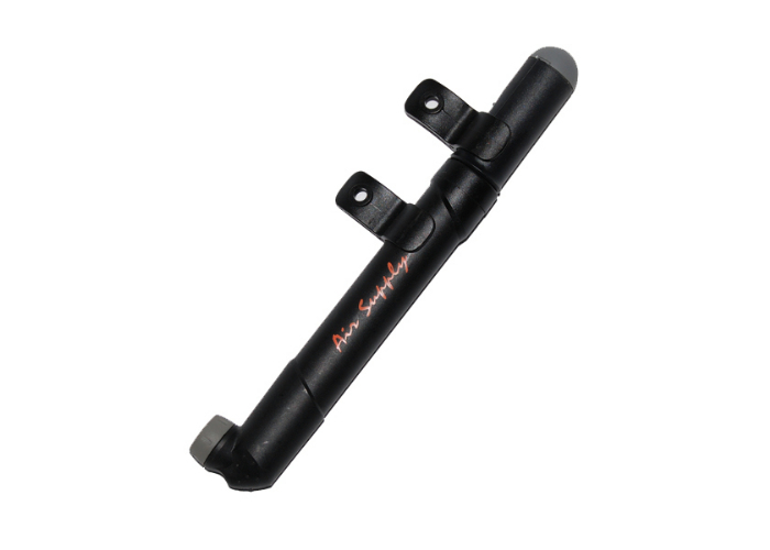

Polomio sam onu iglicu sa glavom na presta ventilu a samo sto sam uzeo gume (cst 26x1.25) :D
Da li postoji mogucnost da spasim tu gumu ili moram da uzimam novu? Izlomio sam sa onom malom pumpom koja moze da se konvertuje... I da li postoji drugi nacin pumpanja kada su u pitanju ti ventili jer ja sa tom malom pumpom nikako ne mogu da nabijem odgovaruci pritisak?
#49 Gadjan
  • 4653 posts
Postavljeno 18 March 2012 - 03:48 AM
Pa ne verujem da možeš nešto da uradiš, ti ventili se ne rasklapaju kolko znam nije moguće zameniti iglicu (ima i presta ventila koji se rastavljaju).
Kakvu pumpu imaš, i o kom pritisku se radi? Mislim da je kolega Jone pominjao da sa jeftinom (400din bila) GP04S pumpa i do osam bara. I ja sam pre godinu i po uzeo tu pumpu i vrlo sam zadovoljan. Treba malo više da se pumpa ali je jako malecka i lagana. A samo malo paziš i nećeš slomiti ništa, rukom daš čvrst oslonac i ne klimaš ventil to je sve. Ne znam kako si uspeo iglicu slomiti kad nju ni ne diraš pumpom?
Inače od velikih pumpi imaš jeftine a solidne kellys, aluminijumske sa manometrom mislim oko 1300 din. Ja takvu akam godinu i po i dobro se pokazala.

Tu pumpu koristim. Polomio sam tako sto sam prvo odvrteo i izvuko koliko je moglo tu iglicu da bi vazduh proso kad pumpam. Jbg prvi put koristim te ventile.

Ne znam koliki pritisak pumpaš, ali moraš držati i tu stranu gde je ventil da ne čupaš tamo-vamo

A prvo odvrtim ventil pa ga posle pumpanja zavrtim? Ili nista ne diram? Mislim na glavu koja ide na iglicu.
Pogledaj video, pa ćeš znati kako i šta.... :wink:

Imao sam i takvu pumpu sa slike što si okačio, nisam bio zadovoljan kratko je radila kako treba a kad počne da zeza ne vredi ni podmazivanje jer se ona guma deformiše. Možda je u njoj problem jer kažeš ne možeš da napumpaš dovoljan pritisak, možda pušta. I ako nije svakako sledeću gledaj da bude sa gumenim prstenom, evo uslikao sam razliku ako se uopšte vidi dobro. Taj prstenčić je čini mi se dosta bolji i dugotrajniji sistem, ali verujem da su sad sve takve.
