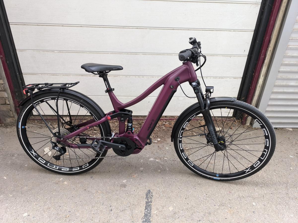

Taj Cube touring se i njoj svideo ali nam je nažalost izbegao "ispred nosa" što bi se reklo, jbg, prodavci i te priče. U svakom slučaju pogledali smo nekoliko modela i na kraju se odlučili za nešto što sam ja naknadno skapirao da je Bergstrom XCV 829 SUV iz 2023 godine, doduše nešto su drugačiji točkovi, ali otprilike je to to i ta oprema. Čudno je zapravo što ima zadnji amortizer, što je po mom mišljenju realno nepotrebno, ali kao bio je samo neznatno skuplji od hardtaila a jbg gospođi se svidela boja :) U svakom slučaju dođemo do toga da u tom rangu od nekih 1000 do 1300 eur kod naših ovih preprodavaca ima tu zaista svašta da se izabere od tih nekih ebike opšte namene što bi se reklo i dosta njih deluju relativno solidno. Ono što sam se recimo iznenadio jeste da sam video neki bajs sa Shimano motorom ali sa Tektro grupom, čak je zadnji menjač imao nešto e u imenu kao da je specifično dizajniran za ebike, u smislu nisam do sada viđao Tektro menjače.
Evo i jedna slika bajsa, u kratkoj vožnji je dosta zabavan, a javiću neke utiske posle malo dužeg korišćenja:
