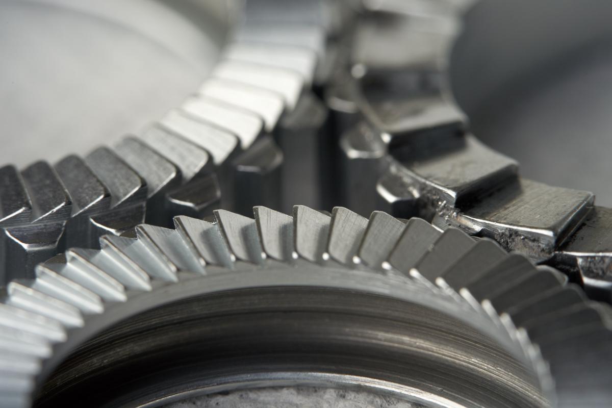

Zdravo svima,
Imam točkove DT Swiss X 1900, video sam da prodaju DT Swiss Upgrade Kit Ratchet LN for Freehub ali mi nije jasno koja je razlika u sistemu?
(Ono što sam uspeo da primetim je da LN ima drugačije zube tj. ima ih manje. Dok Ratchet sistem ima mnogo manje zubića)
Da li je neko zna koja je razlika i šta se dobija nadogradnjom? Takođe ako je neko ovo radio neka podeli iskustva. Hvala!
https://www.dtswiss....t-ln-technology
https://www.dtswiss....chet-technology

Ukratko, ako nemas zadnji amortizer bolje je imati sitnije zubice, ako imas zadnji amortizer bolje je imati krupnije. Sitniji brze ukljuce pogon kada prelazis preko prepreke koren, grana, kamen... dok krupniji umanjuju efekat "pedal kickback" kod sabijanja zadnjeg amortizera.

Da li je samo to razlika kod ovog sistema i nadogradnje? Taj set košta 60-90e (alu-čelik) pa me zanima je l ima poente menjati ga? Deluje mi ako je samo to razlika i da neću baš osetiti, bar u mom slučaju...
Inače nisam se lepo izrazio, Ratchet LN ima 18 zubića. Dok običan Ratchet ima više 36.
Ovde sam video samo razliku u broju zubića i drugi zaptivak (kod LN je na "kapici" koja dihtuje na osovinu, dok je kod običnog obrnuto, duhtung je na osovini pa "kapica" naleže na nju), opet ne vidim tu neku razliku sem eto broj zubića.

Razjasnio sam sam sebi, DT Swiss je malo lošije napravio strukturu na sajtu za X 1900. Taj DT Swiss Upgrade Kit Ratchet LN (370) nema veze sa običnim Ratchet (350), već se odnosi na 3 pawl.
Ono što mogu da uradim je zamena zubića na 36 ili 54 i to je to. Ali nema neke svrhe u mom slučaju.

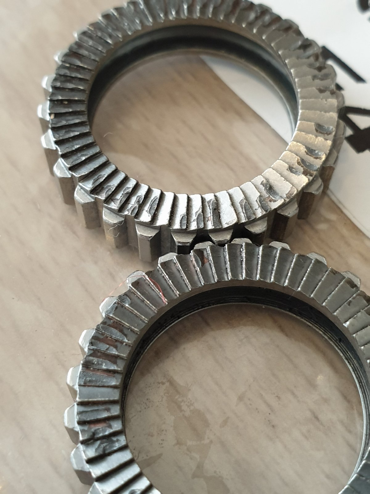

Ne, ne troši se više, jer sila koja deluje na ta dva zupčanika da ostanu zabravljeni je manja od sile opruge koja je u hemijskoj olovci. Najveći je problem ne pravilno servisiranje, koje realno ne mora da se radi često. Inače DT-swiss nable važe (modeli posle HUGI-a i pre EXP-a) za bomb-proof nable a najvećim delom baš zbog star-ratchet-a. DT-swiss 240s je postavio standard što se tiče kvalitetne zadnje nable (jako dobar odnos težine, kvaliteta i cene).

Ja sam nekako na strani da je manje zuba jace i dugotrajnije, DTSwiss pravi sa 24 zuba za elektricne bicikle...
Ovako izgleda ostecenje.
