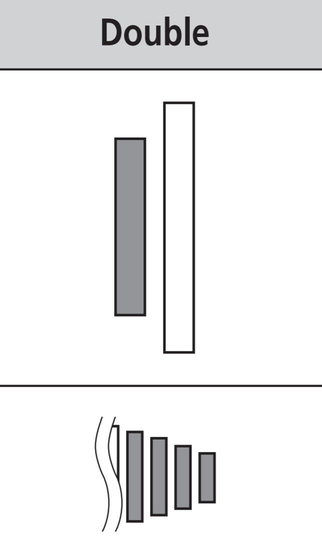

Kakva je situacija sa pokrivanjem kasete bez cesanja lanca o kavez menjaca sa 2x11 drumskim menjacima? Pod predpostavkom da je pogon na sredini chain line-a, koliko je u proseku moguce koristiti zupcanika zadnje kasete sa nekim menjacem srednje klase? Zanemarimo ukrstanje lanca za ovo pitanje.
Treba uskoro da nabavljam celu grupu, ne razumem se u drumske delove sem sto sam citao zadnjih par nedelja. Znam da je u teoriji moguce podesiti da uhvati skoro celu kasetu na oba zupcanika bez cesanja, ali me zanima sta je realno u praksi. Da li npr sa manjim zupcanikom napred mogu da dohvatim bar 8 zadnjih zupcanika ili mogu manje/vise? Ili to pak najvise zavisi od konkretne kombinacije delova?
#48 flocus
Postavljeno 12 April 2020 - 09:51 PM
Servisno uputstvo za R7000 (105) kaže da je moguće da se čuje češanje u ovim pozicijama
Edit: isto važi i za R8000 i R9100.
