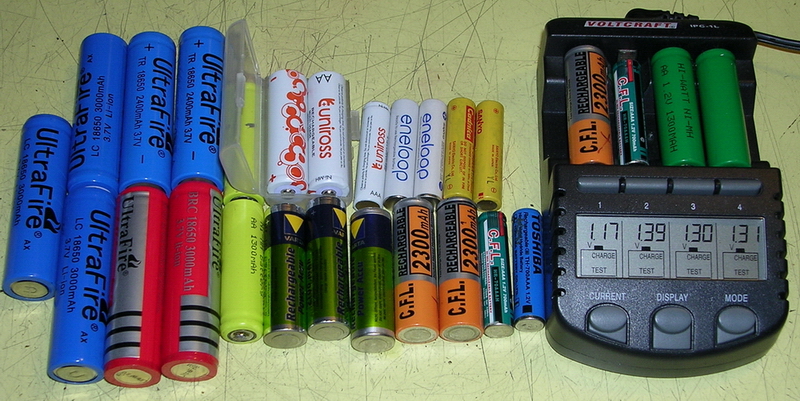

Evo cime punim ove obicne baterije, moze se namestiti punjenje kako zelis i brzo i sporo... :mrgreen:
