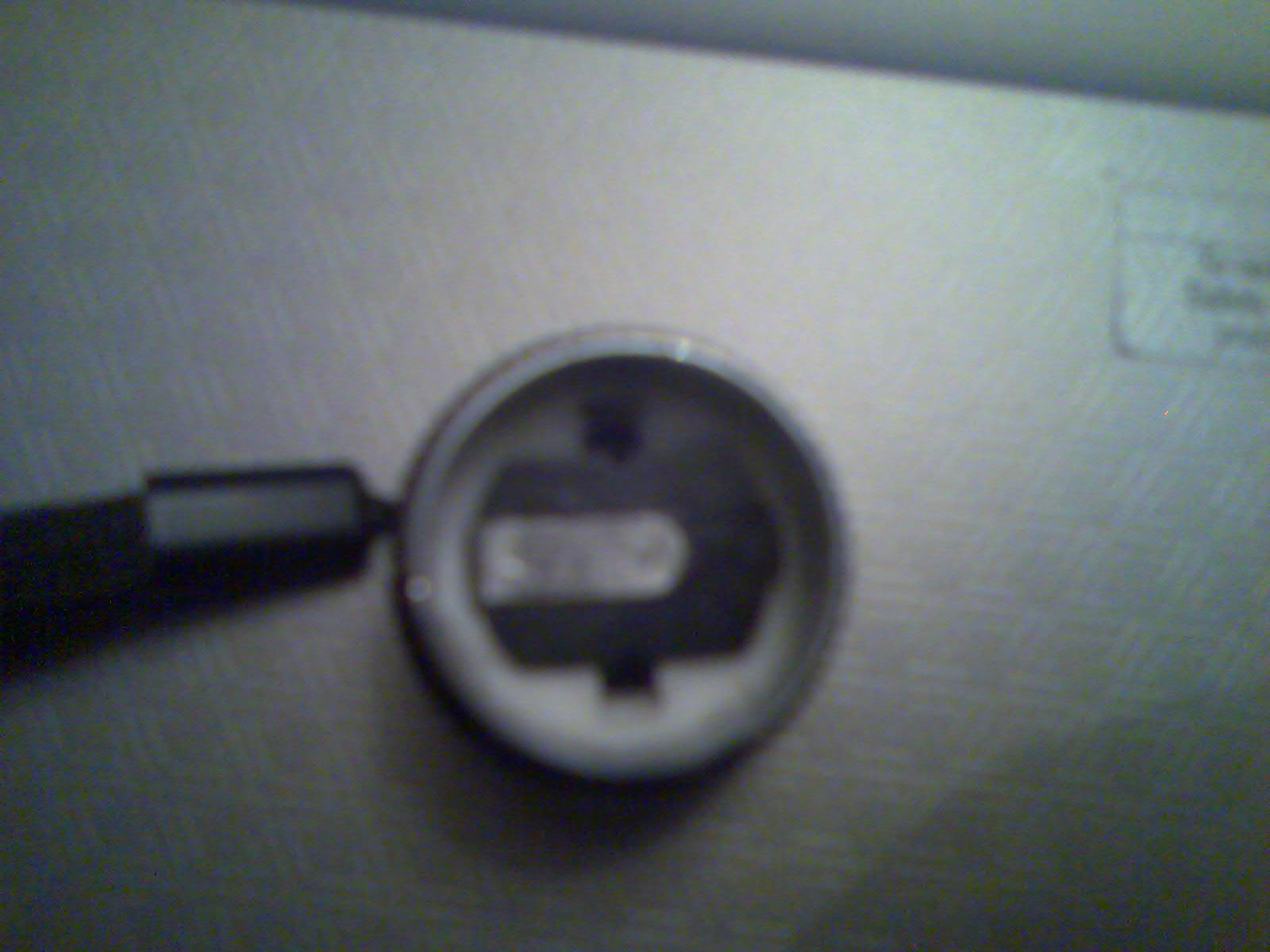

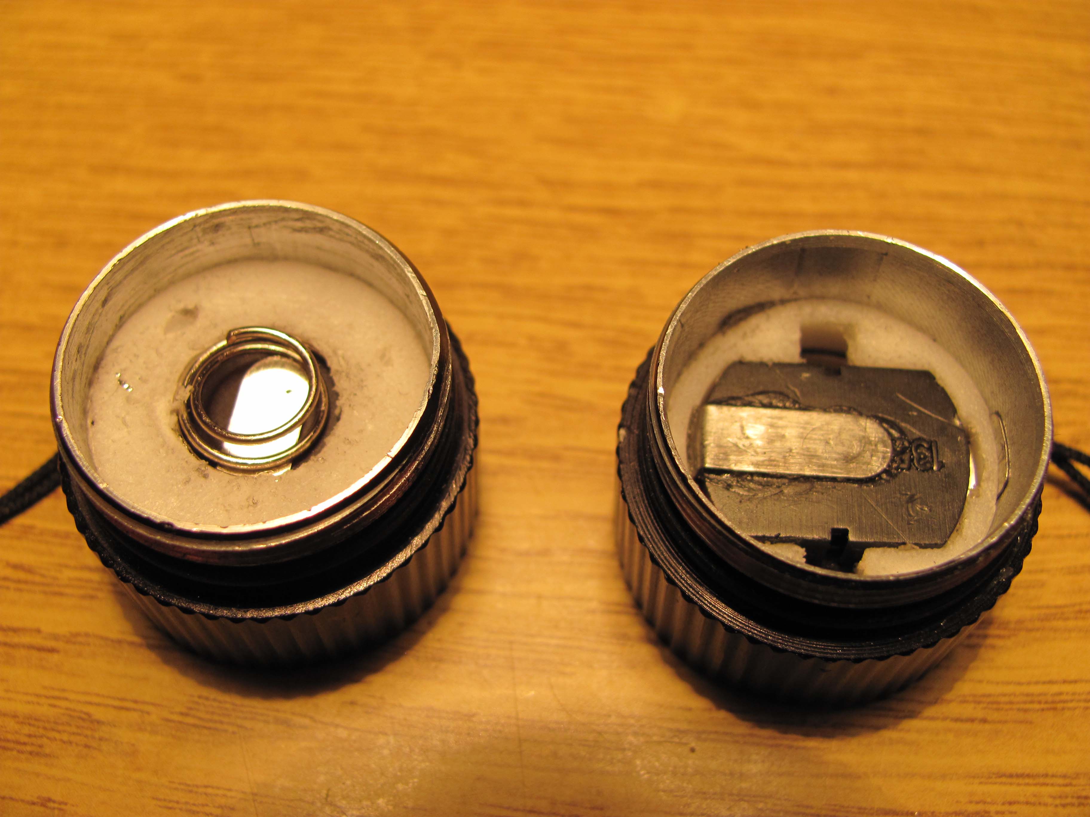

Ovo što sam ja uradio je najbolja varijanta.Od 6 ćelija iz baterije lap topa 5 su bile dobre.Ali eto desilo mi se da sam prvo došao do baterija pa sam onda kupio 4 komada x2000 i krenuo da eksperementišem.Prve dve sam uradio bez opruge ali sam plastiku skinuo do kontakta na prekidaču.Mana te prepravke je to što se uvrtanjem poklopca uvrtao i kontakt na prekidaču za 1 do 2mm.Onda sam zalepio taj kontakt za prekidač da ga baterija ne bi uvrtala u smeru okretanja poklopca.Taj sistem takodje radi ali ovaj mi se više svidja zbog korišćenja opruge.Evo i tog prvog poklopca koji sam prepravljao.

Slikaj sa malo veće daljine pa onda odseci bitan deo slike, pošto nemaš auto fokus ne ide ovako, ništa se ne vidi.

Postavljeno 06 January 2011 - 10:19 PM
Sutra ili u subotu vratiće mi kolega moj foto aparat,biće bolje slike obećavam.

Postavljeno 07 January 2011 - 11:33 AM
Evo fotografije koju sam obećao.Fotografisao sam obe varijante.

Postavljeno 07 January 2011 - 12:17 PM
E pa odlično, sad si nam dao ideju =D>
