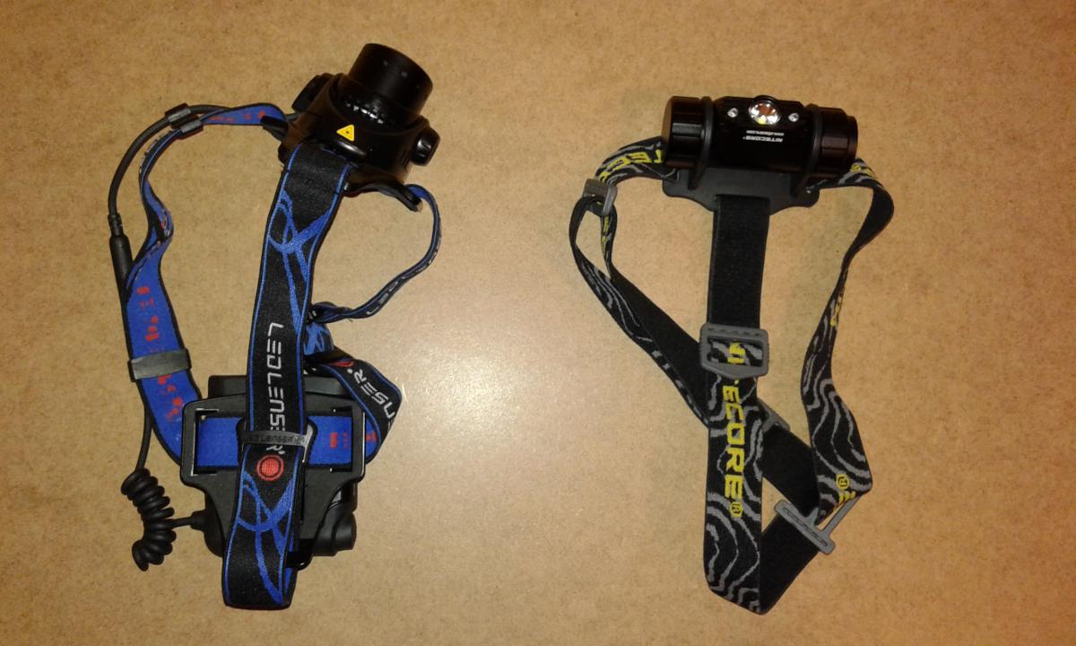

Mozda je razlika u OD Kineza i KOD Kineza. Kod mene je drugacije iskustvo imao i imam Ledlenserovu H14 koja radi na 4x AA baterije kostala preko 100 evra i cim sam nabavio prvu Nitecore na 18650 nisam ni pomisljao da se vracam na AA baterije i lampe. Tako da sam probao vrhunske AA lampe ali nisu dorasle po jacini i komforu modernim 18650 lampama cak i ovim jeftinim.
Levo LedLenser H14 desno Nitecore HC50
tezina LedLenser H14       336gr           lampa  242gr          4xAA baterije       94gr
           NitecoreHC50         181gr           lampa 134gr         1x18650 baterija   47gr
Jacina svetlosti LedLenser max 210lm, Nitecore max 565lm. Da ne pominjem da sam Nitecore kupio jeftinije nego LedLenser u tadasnje vreme sve legalno sa racunom i garancijom za obe lampe u prodavnicama u Srbiji.
