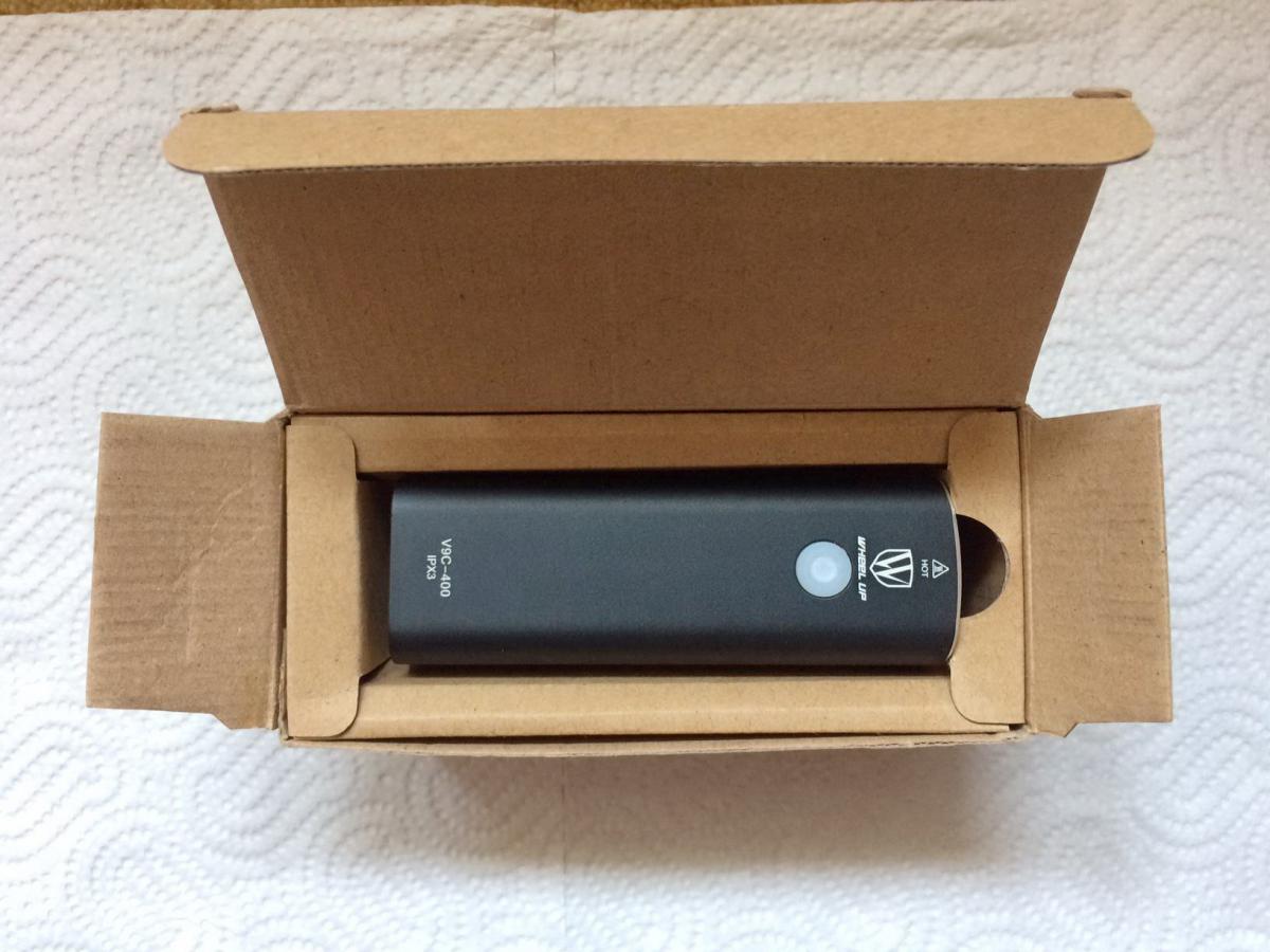

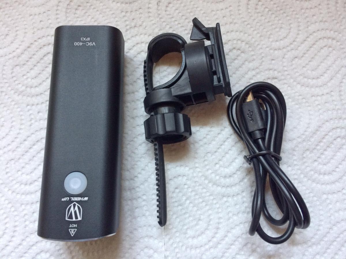

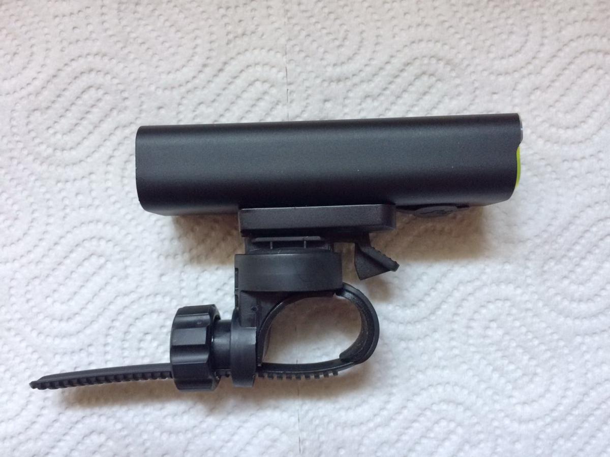

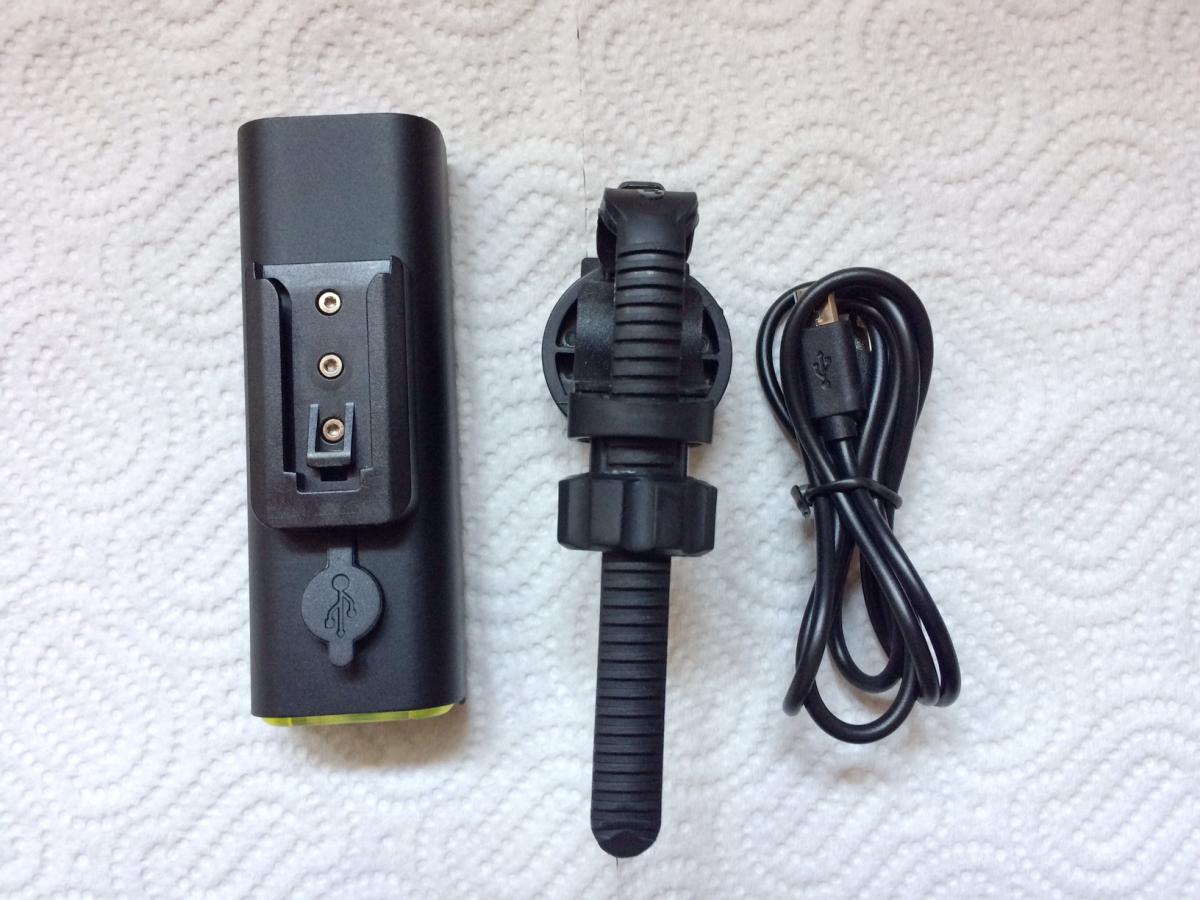

pozz svima,da li neko ima ovakvu lampu,zelim da narucim kod alija ovu jacu verziju V9C 400
stigla lampa prije neki dan,vrlo sam zadovoljan,vredi svake pare
