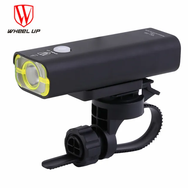

Narucio danas ovu Lampu, javljam utiske kad stigne.
WHEEL-UP-usb-rechargeable-bike-light-fro
da li je stigla lampa,javi utiske molim ako si je probao
