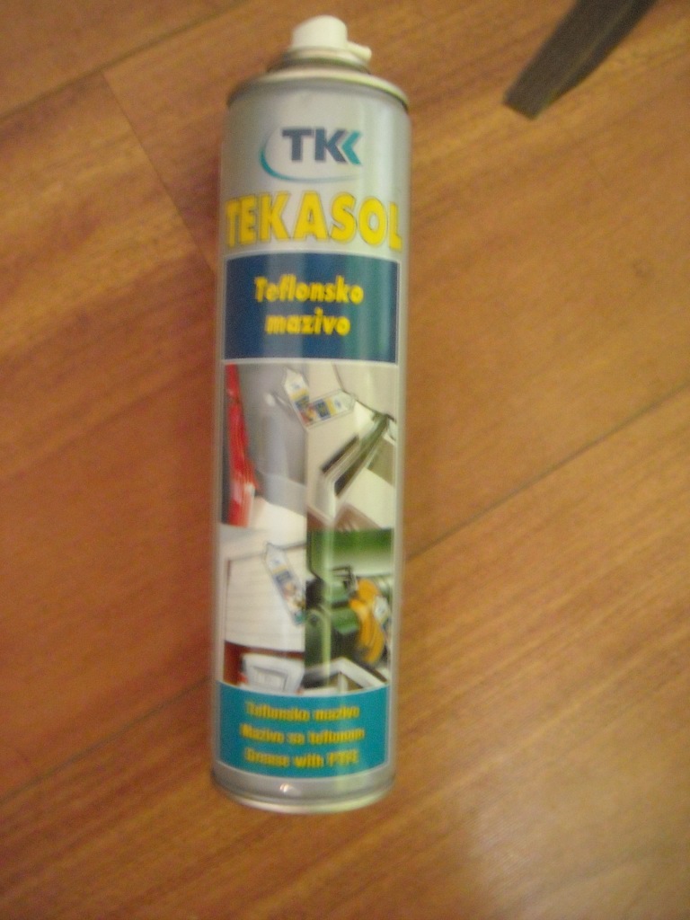

Evo slike teflonskog sreja kojeg sam kupio za podmazivanje. Da li je sprej ili mast ne znam pošto ništa ne piše, samo piše čemu služi.
lepo ti piše: "GREASE WITH PTFE" ili sto bi rekli
MAST (U SPREJU) SA DODATKOM PTFE-a tj "TEFLON"-a.
Na sprej-boci piše PTFE jer je ime TEFLON
registrovani trademark firme Dupont
i sme da se koristi samo uz njihovu saglasnost
koja se verovatno dobija nakon uplate :)
