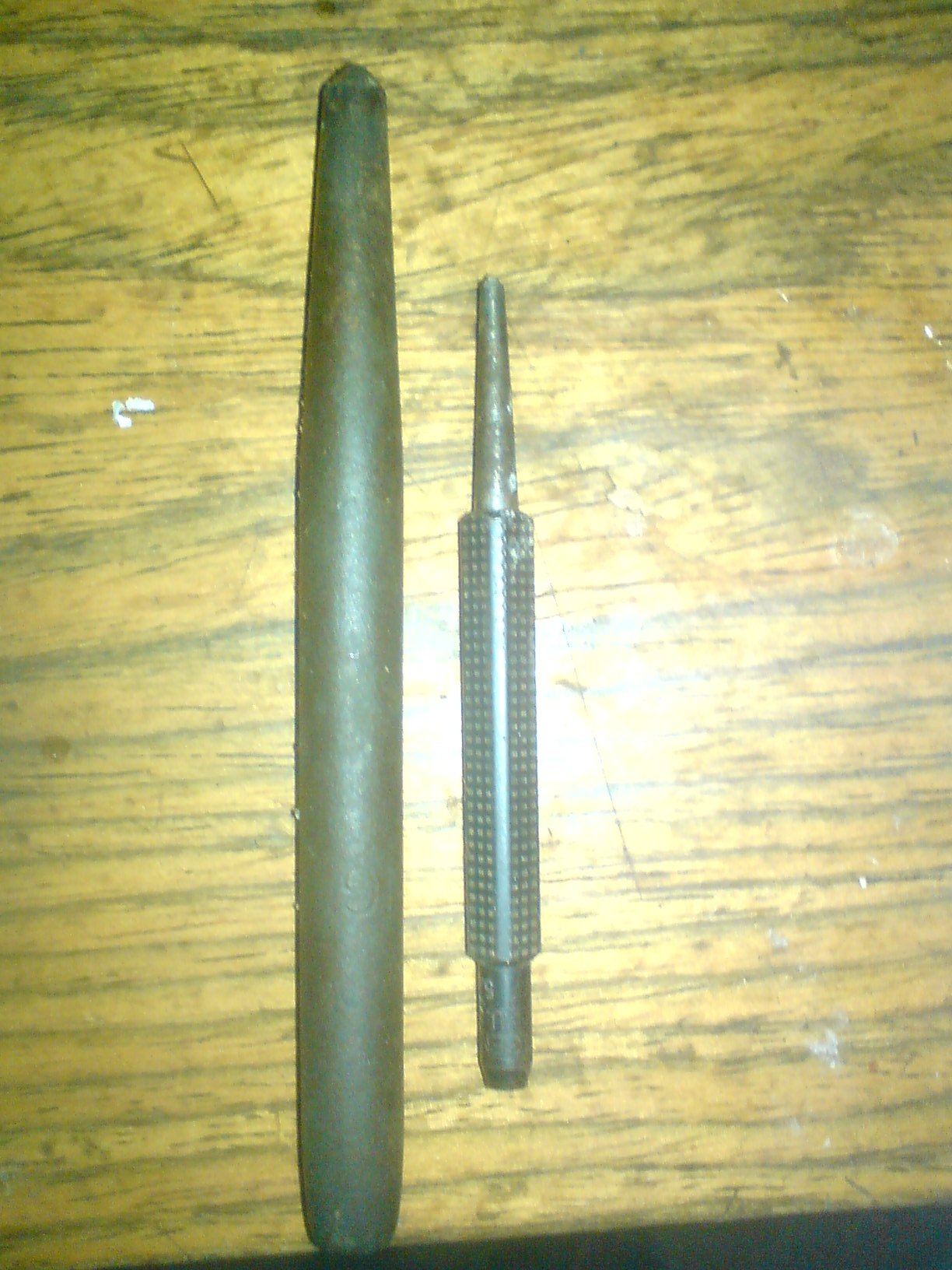

Dakle,prvo polegnes bajs na bok(postavis ga da lezi),to je bitno da bi ti lanac bio sto blize zemlji,tj ta karika,gde je taj pin bez udubljenja na sebi,siri je od ostalih na lancu i jedini je takav.Skines lanac sa sajbni,i sa zadnjih zupcanika(kasete),tako da bude skroz opusten da mozes sto lakse da manevrises njim.
E sad uzmes neki tvrd predmet(mozes da naredjas 2-3 malo jace cigle) i to stavis ispod lanca.Na te cigle stavis 1 malu maticu,i onda na nju stavis lanac tj kariku kojoj trebas pin da izbijes.Bitno je da ti tacno pin bude na sredini te matice da kada udaris on moze slobodno da izleti dole.Bila bi ti od pomoci jos jedna ossoba,da ti pridrzava lanac da ti karika ne sleti sa matice kad udaris.posto ti je karika na matici,stavis tackas na pin i udaris ga kratko ali jako cekicem(mozda ti ne izleti iz prve pa pokusaj opet),kad izleti samo ga izvuces klestima posto ce ti ostati verovatno zaglavljen sa donje strane karike,rastavis lanac,tako izbijes i susedni pin,tu kariku bacis,stavis na to mesto sram power link,prikopcas i vozis.. :D
Ako sam bio malo konfuzan izvini,pitaj opet ako nisam negde bio jasan. :)
A da ovo je tackas(koristi se u masinstvu za obelezavanje),vidis ja imam dva,a za ovu priliku sam koristio ovaj manji,zato sto se bolje manevrise sa njim,laksi je i bolji za taj posao. :wink:

Nemam tackas :/ A kolika se tu sila razvija, da li bi mogao ekser to da izdrzi? Da ga koristim mesto tackasa?
#39 Allex
Allex
  • 1475 posts
Postavljeno 12 February 2011 - 04:43 PM
Ne bi moglo zbog toga sto ekser ima daleko tanje telo u odnosu na tackas,tesko da bi se iskrivio ali tukao bi za dzabe,tesko da bi ista uradio...mada nisam nikad probao sa ekserom ali cisto sumnjam da bi radilo posao.
Kupio sam po savetima alat za rastavljanje lanca
ja sam ovo opisao samo kao alternativu u slucaju da nemas taj alat za rastavljanje lanca,posto se secam da je tako cale skracivao lanac na ponici kada se istegli pa skine desetak karika.. :mrgreen:
