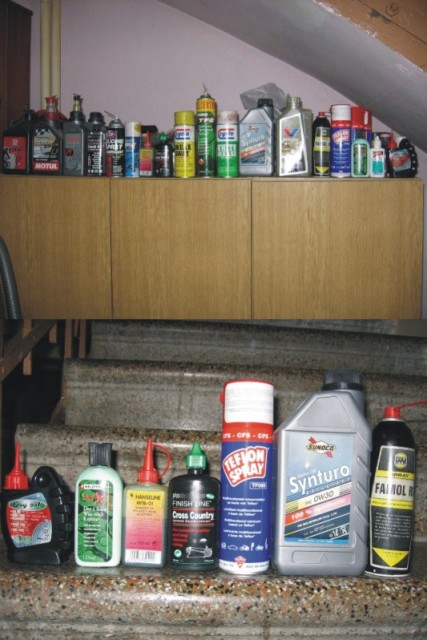

2. Karakteristike različitih sredstava za podmazivanje
ULJA: Lako se nanose, prodiru ali lako i odlaze sa zadatog im mesta
(kugličnih ležaja ili kablova). Veoma primenjljivi na lance ali skupljaju
prljavštinu. Najbolja ulja za lanac su gusta i vodootporna. Pored
specijalnih ulja (pazite, neka od njih nisu vodootporna) koja se
kupuju u biciklističkim radnjama (znači skupa), vrlo su upotrebljiva
motorna ulja SAE 40 a još bolja ulja za menjače SAE 80 (čak i 120).
Ulje je lubifikant za zadnje lančanike i menjače koji se nalaze u zadnjoj
osovini.
MASTI: Ulja mešana sa sapunima. Aditivi poboljšavaju svojstva i absorbuju
vlagu. Za razliku od ulja, masti ostaju tamo gde ih stavite pa deluju kao
dobra zaštita od prljavštine i vode. Najbolje masti imaju u sebi i čestice
čvrstih lubifikatora (teflon, molibden). Upotrebljavaju se kod kugličnih
ležajeva, kablova za kočnice i menjač (osim onih postvljenih teflonom
ili goreteksom), šticne sedišta, srednji pogon, sve šrafove i igle kao
i za sva mesta gde aluminijum dolazi u dodir sa čelikom. Masti su
najšire upotrebljavani lubifikant na biciklu.
SINTETIČKA ULJA I MASTI: Ovi lubifikanti su sintetizovani od raznih
hemikalija umesto da su rafinisani iz sirove nafte.To im daje veću čistoću, bolja fizička svojstva, i duži vek trajanja jer nemaju tendenciju da se skore u dodiru sa vazduhom. Koštaju skuplje ali se toplo preporučuju posbno u delovima izloženim većem stresu.
ČVRSTI LUBIFIKATORI: Teflon, grafit, Molibden disulfid. Najčešće, dobro usitnjeni (prah) i pomešani sa mašću, ili u formi spreja. Rade pod ekstremnim pritiscima i ostaju tamo gde su naneseni. Veoma korisni dodaci mastima ili lubifikatorima lanca.
ODSTRANJIVAČI VLAGE: Lagana ulja koja koriste elektrohemijske procese kako bi se smestili između metala i vlage. Predupređuju i štite od korozije. Nisu dobri kao lubifikanti. Mogu da razgrade neke masti. Najpoznatiji među njima je WD 40. Upotrebljivi za zaštitu tek očišćenog lanca, odstranjivanje vode sa zadnjeg lančanika, kao i za sprečavanje korozije svuda, uključujući i unutrašnjost cevi rama.
VOSAK: Ne mešajte ga sa pčelinjim ili onim za sveće. To su čvrsta ulja
dobra za podmazivanje lanca ili vođica kočnica, koja se na žalost teško
nanose. Za upotrebu se pripremaju topljenjem ili mešanjem sa nekim
omekšivačem. Posle nanošenja ovi omekšivači isparavaju a ostaje čist vosak.
ODMAŠČIVAČI: Koriste se za čišćenje i pranje kugličnih lešajeva i lanca.
Odsranjuju sve masti i nečistoće. Čišćenje je prvi i verovatno najvažniji
korak u efikasnom podmazivanju. Pored skupih specijalnih odmaščivača,
za naše prilike može i beli čist alkohol, čist beli benzin, benzin sa
pumpe, ali pri pranju u obicnom benzinu oprez - plasticni i gumeni delovi mogu biti upropasceni ako se potope u isti!!

Dakle, sto se tice sredstava koje ja koristim, ona su raznolika i to u zavisnosti od uslova i same duzine voznje.
Suva ulja i voskovi su odlicni za odrzavanje lanca, ali im je limitirano dejstvo na SUVE uslove. Takodje, nisu za duge voznje, jer lanac ostane "suv" a to nije nikako dobro. Jedno od njih je "dry oil" zefal proizvodjaca, weldtite "dry chain wax", kao i teflonski sprej sa slike holandske proizvodnje. Odlicni su i pedrovi podmazivaci, kao i motorex, uostalom, motorex masti i ulja preporucuje MANITOU za odrzavanje njihovih amortizera. U uslovima kise, snega i sl. koriste se specijalna gusta sinteticka ulja kao npr. "finish line", Hanseline - nemacko ulje specijalno napravljeno za MTB voznje sa dodatkom grafita, kao i sinteticka ulja koja se mogu koristiti osim za motore i za lanac.
Od domacih spravica odlicno se pokazao Famol sprej Krusevacke fabrike ulja, postojan je i za duze ture.
Sto se masti tice, ja koristim weldtite crvenu teflonsku mast u tubi i ona se pokazala vrhunskom za lezaje vrata, kod nabli i sl.
Gde kupiti - od domacih farbara, preko Intersporta, domacih biciklistickih radnji i servisa, pa do Madjarske i dalje...
