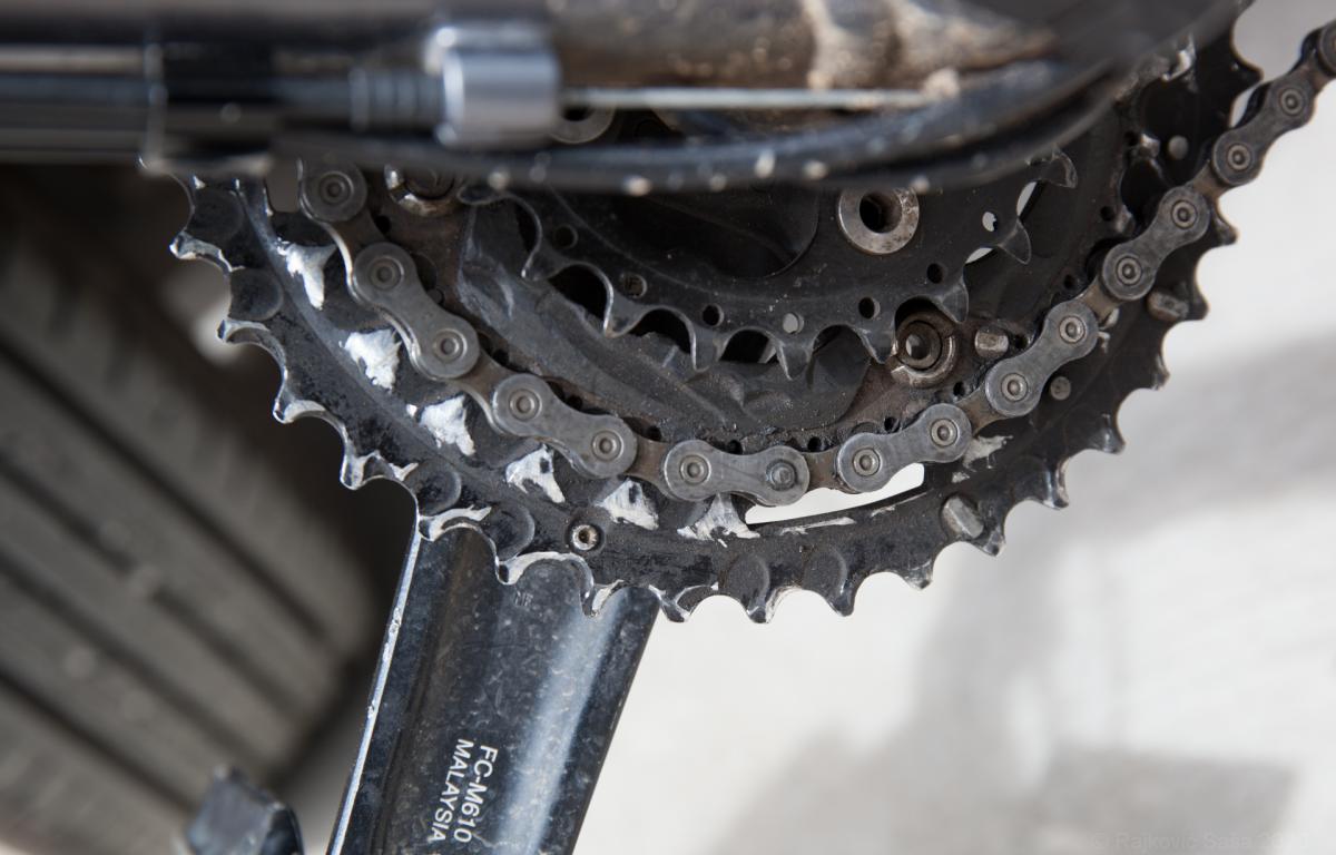

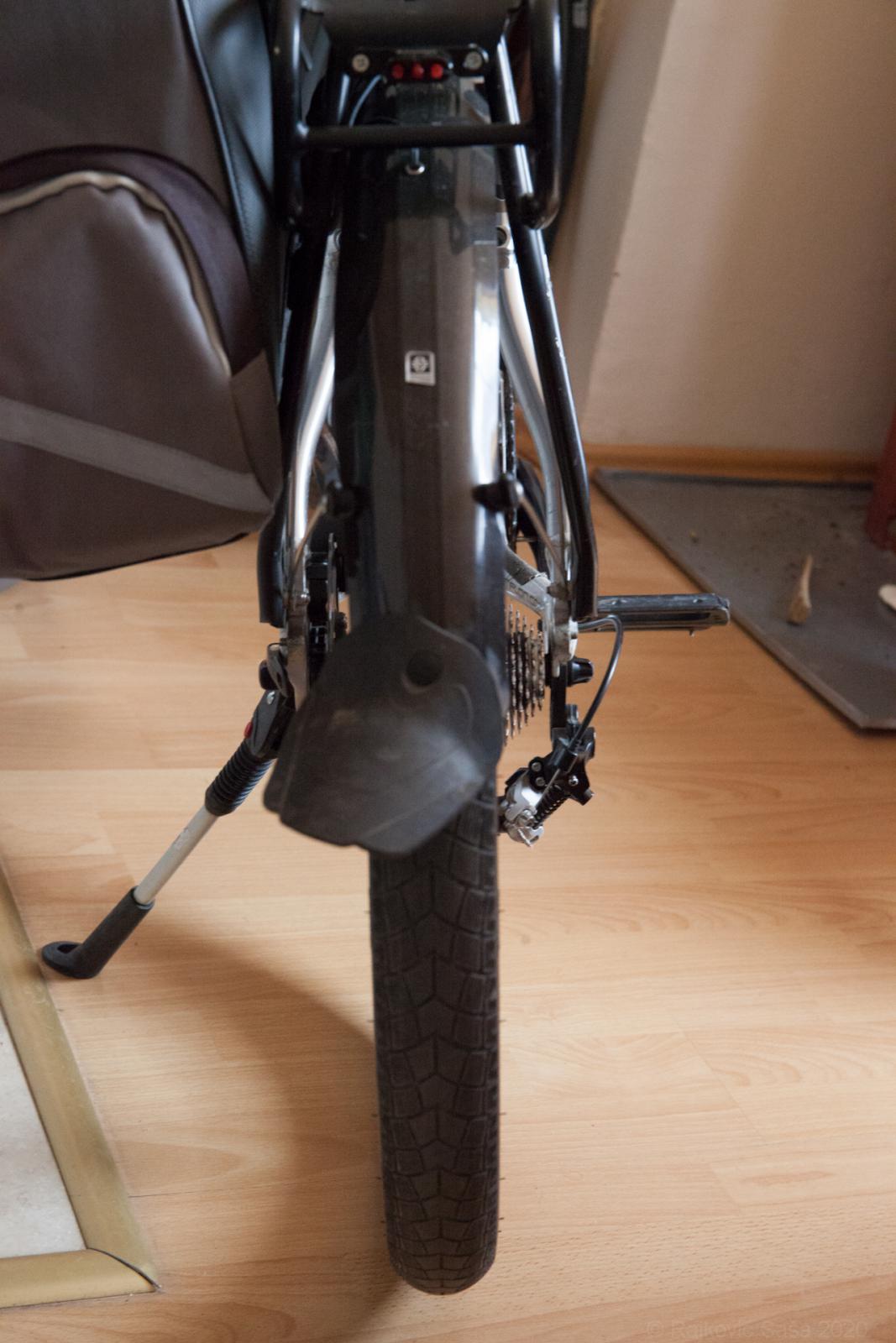

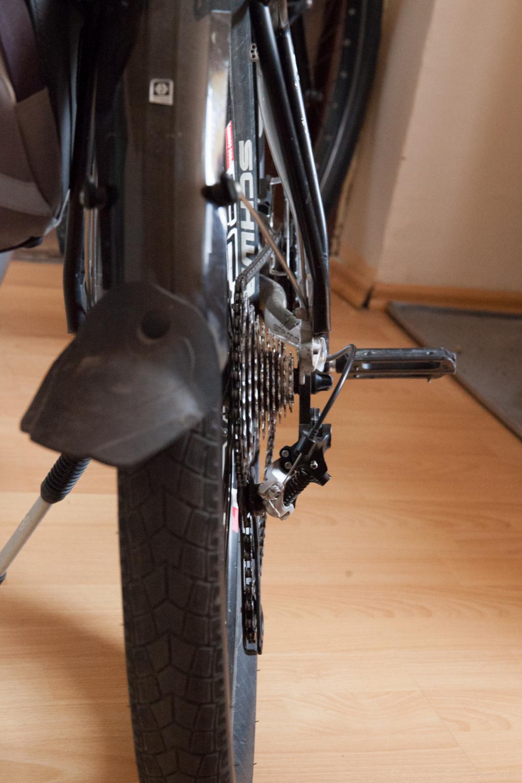

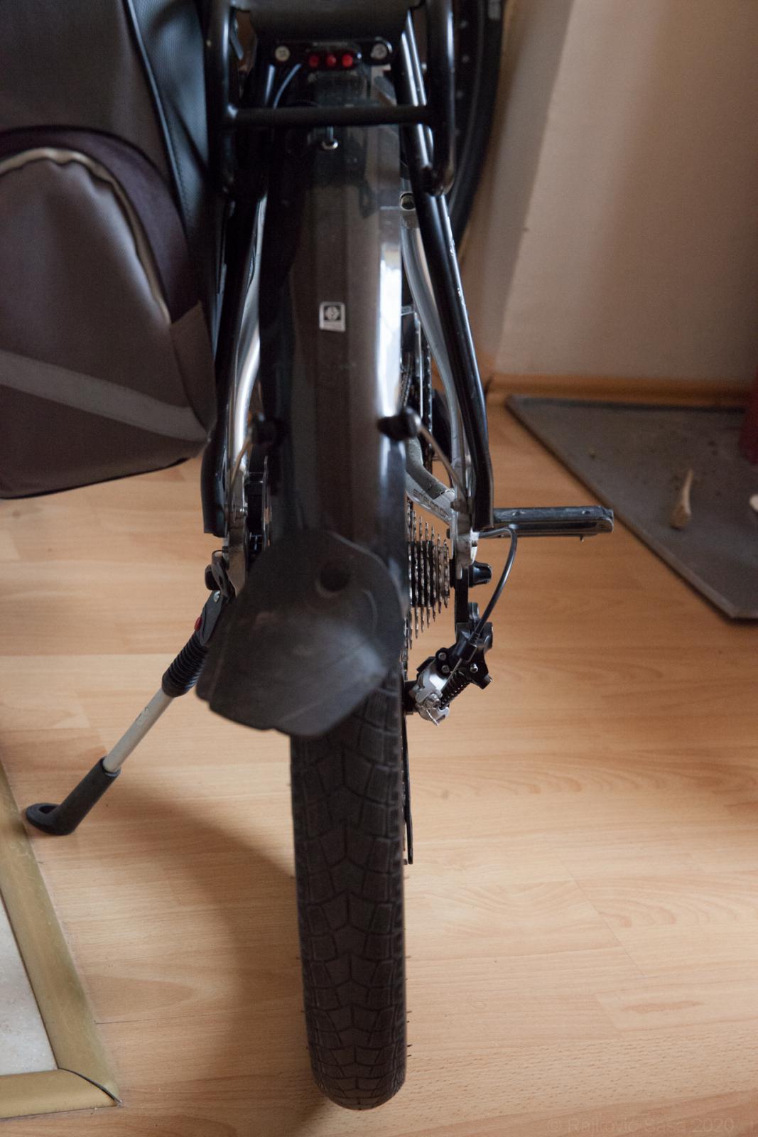

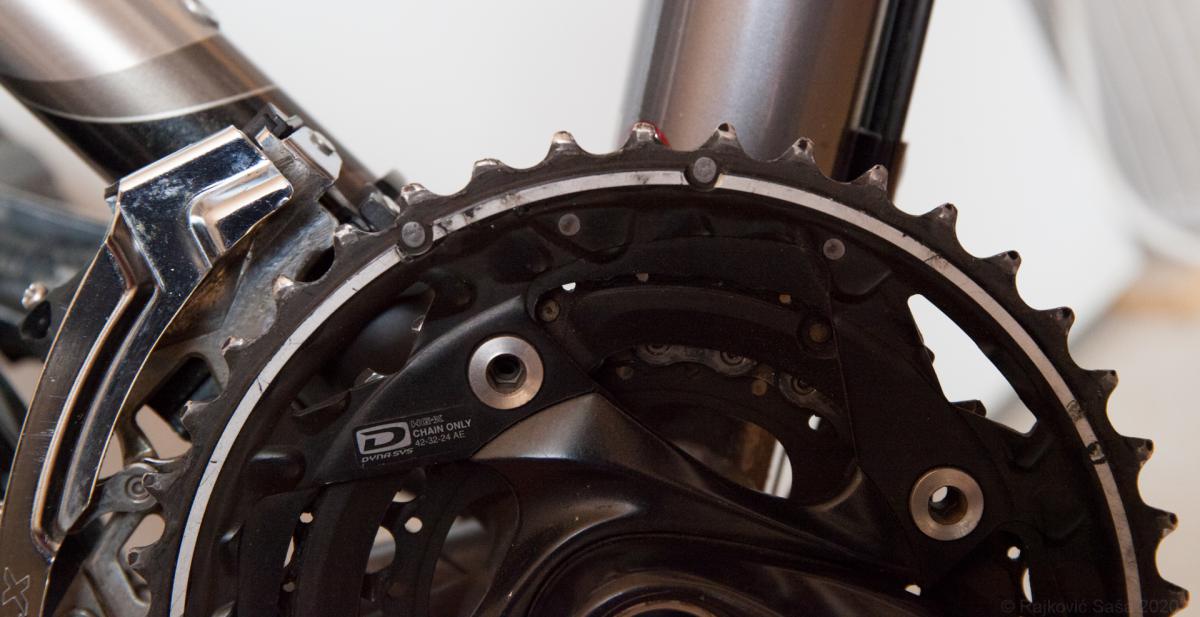

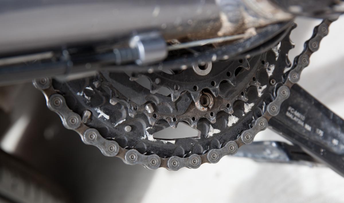

#31 sajkotik

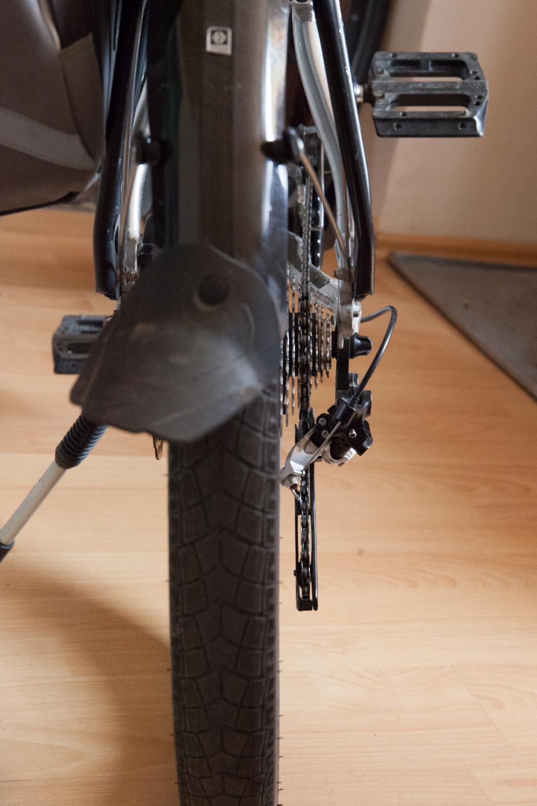

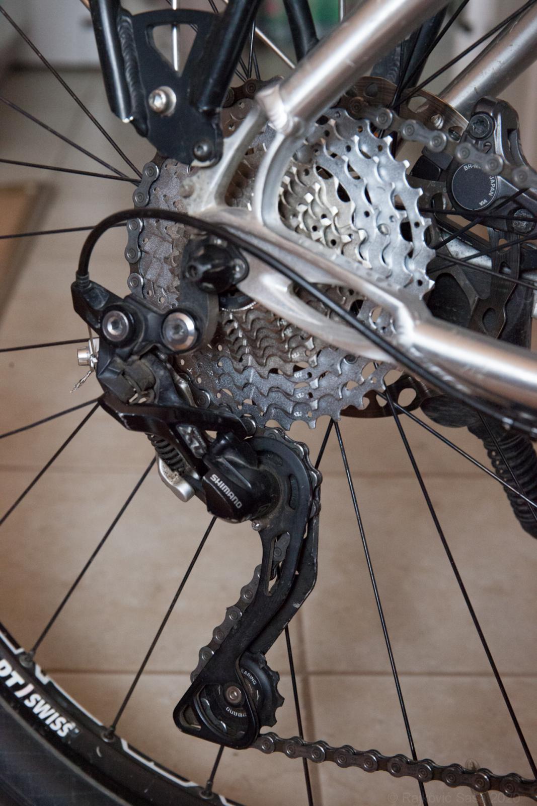

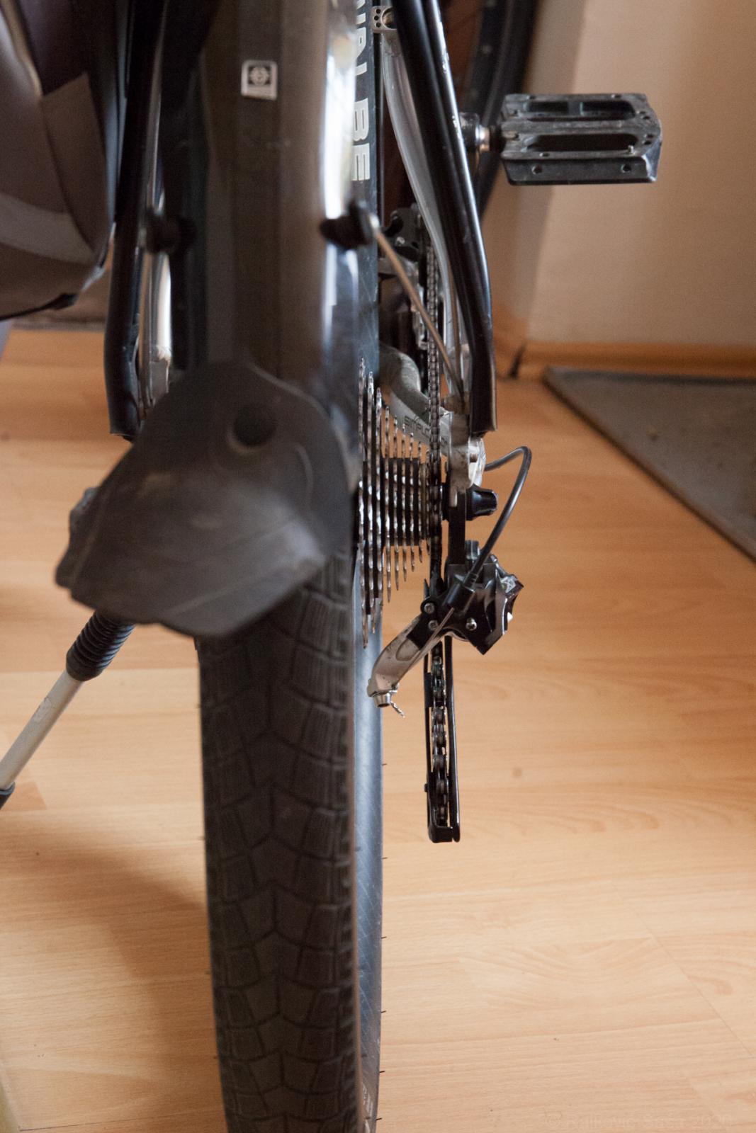

Postavljeno 14 May 2020 - 02:00 PM
Pogledaj da ti nije možda kavez zadnjeg menjača iskrivljen
Колико ја видим, није ... е сад, кад је на највећем, мењач практично "уђе" у точак, па се не може баш добро видети ... али све у свему, рекао бих да је то ту негде ... као и да овај погон још није потрошен ...
kagu-9529.jpg kagu-9530.jpg kagu-9531.jpg kagu-9532.jpg kagu-9533.jpg kagu-9534.jpg kagu-9535.jpg kagu-9536.jpg kagu-9537.jpg
#32 BikeGremlin
Postavljeno 14 May 2020 - 02:13 PM
Po slikama mi deluje (koliko se može proceniti sa slika):
Prednji menjač je malko previsoko.
Sajla zadnjeg menjača je za nijansu previše zategnuta. Probao bih zavrnuti burence za pola kruga, pa videti da li i dalje preskače nov lanac na novoj kaseti.
#33 sajkotik
Postavljeno 15 May 2020 - 08:56 PM
Само да пријавим, проблем решен. Сајла је била претегнута за неколико нијанси богме, а спустио сам мало и предњи мењач ...
Хвала Реља !  n2:thumbsup
Иначе 36 је смејурија у односу на 32 коју сам имао на претходној касети, прелаган је. Искрено не видим му неку сврху, бар не у комбинацији са овим погоном. Можда би био од користи да је бајс оптерећен пртљагом ...
"Стару" касету сам очистио и оставио у штек. Сад кад сам скинуо оно мало штроке с ње засијала је пуним сјајем, и не да није потрошена, него нигде нема трага да је уопште кориштена. Буквално је као нова ...  #-o
#34 sajkotik
Postavljeno 05 June 2020 - 08:40 PM
Ипак није било до сајле ни до мењача. А ни до куке мењача на коју сам посумњао након тога ...
Испало је на крају да точак не ваља, тј. да фривил има луфт, па кад запнем узбрдо касета "крене" за ланцем ...  :mrgreen:
Проблем решен половним као новим дт 1700 точком на који сам вратио "стару" касету, јер сад нову не могу да скинем са старог точка ... толико сам је претегао ...  :mrgreen:
