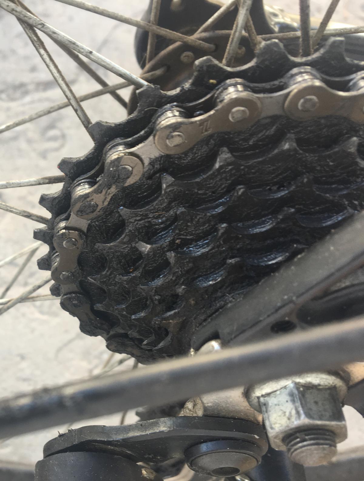

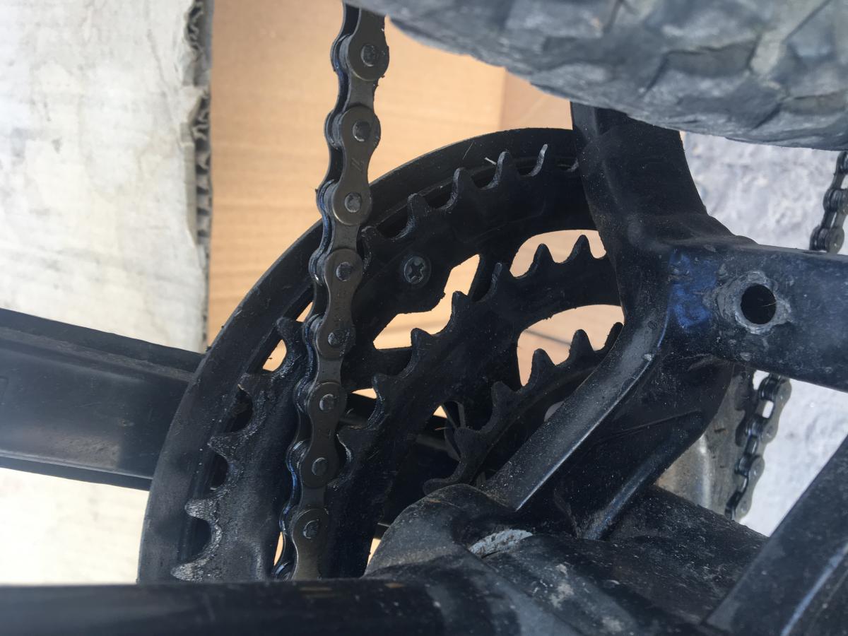

cao ljudi imam problem sa srednjim pogonom kad ga okrecem cuje se skripanje ali kad okrecem u prazno onda nema tog skripanja jel moguce da kurbla skripi?
lanac sam stavio nov a  zupcanici napred i nazad ostali stari a lanac preskace na svim brzinama osim na 2 i 6 na trecem redu (na najvecoj sajbni na srednjem pogonu)  da li bi trebao mozda menjac da nastelujem  ili da zamenim pogon evo slika
#2 bakara
Postavljeno 26 July 2017 - 01:32 PM
Moras i kasetu da menjas.

I da odmastis tu racnu, koliko vidim, kao da je podmazana tovatnom mascu.

Zadnja kaseta mora da se menja, takodje rasklopiti i pogledati osovinu(patronu)  pogona.
#5 mixitron
  • 5802 posts
Postavljeno 28 July 2017 - 09:09 PM
Da je sjebana patrona, strugao bi i klimao. A i ko to danas "rasklapa i pregleda" patrone kad su sve ulošci? Nov BBUN26 ako stara ne valja i naslede je još 2 bicikla kad se ovaj pohaba.
Najbolje je uvek menjati lanac i kasetu zajedno... a u nekom trenu i ceo prenosni sistem, kad dobro naoštriš srednji pogon :D

Zamenjena je samo kaseta nazad srednji pogon nemora tako su rekli ja inace uvek vozim na najvecem zupcaniku samo sto je ovde na slici na srednjem lanac namesten
a to sto skripi pogon kaze lik iz capriola da je monoblok otisao

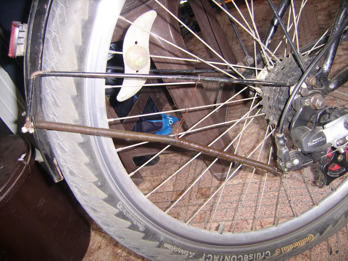

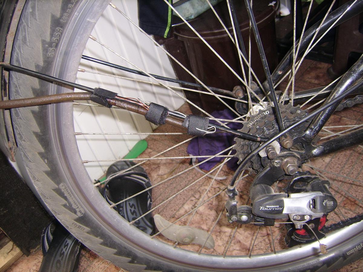

Problem je napr. kada se menja samo lanac,  a racna (kaseta) ostaju stari,i prilikom prve zamene hoce da preskace  lanac,ono je najbolje zameniti i novu racnu i novi lanac,onda nema preskakanja,a   ako napred preskace na najmanjem lancaniku pa promeni se i srednji pogon(ili se koristi moj sistem sa slika da se malo zategne lanac). Ja napr. to preskakanje ,dok ne legne lanac,a sta je tu uzrok bas me briga,resavam na ovaj nacin,stavim jedan feder i jedno vreme koristim tako 10-100 km. i skinem,i sve je u redu,ovo mi je treci lanac na ovoj racni, 5000 km sam presao ,lanac je vec odavno presao 1% izduzenosti ali problem nikakav,znaci sve radi odlicno.
ovako stoji feder kada ga zakacim
ovako ga sklonim kada odradi funkciju

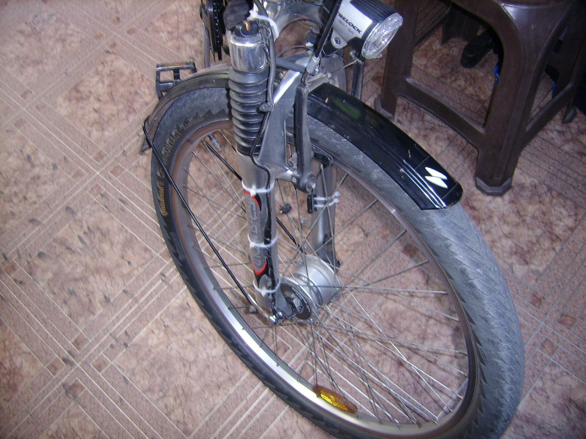

Inace posto je ovo neki stari Capriolov bicikl New line,losi bili amortizeri,mekani, pa prilikom voznje se uvek sabili do panja,nasao sam ove na cikloberzi Suntour -magnezijum 1 inc precnik vrata sa navojem i odgovarajuce duzine ,(jedini), kako sam stavio prezadovoljan sam suspenzijom.
