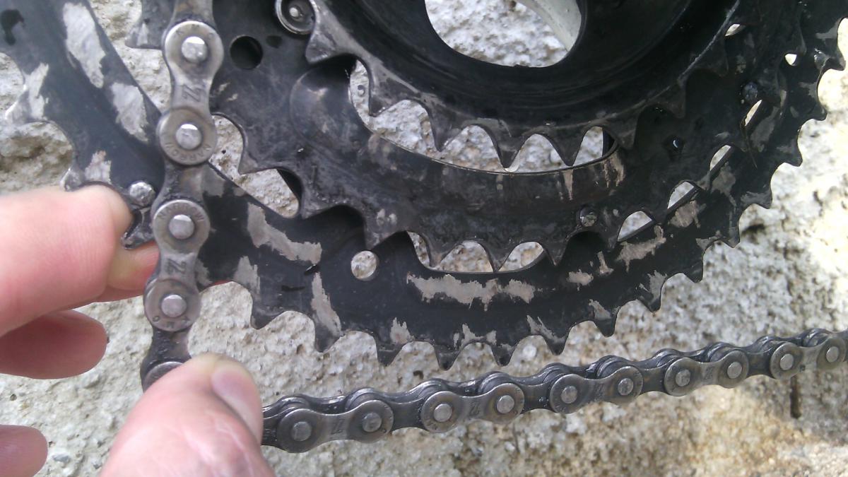

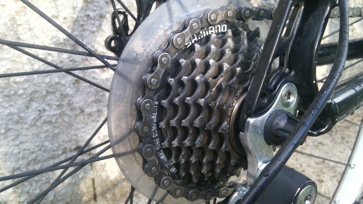

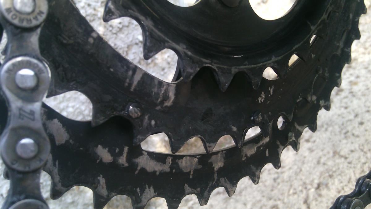

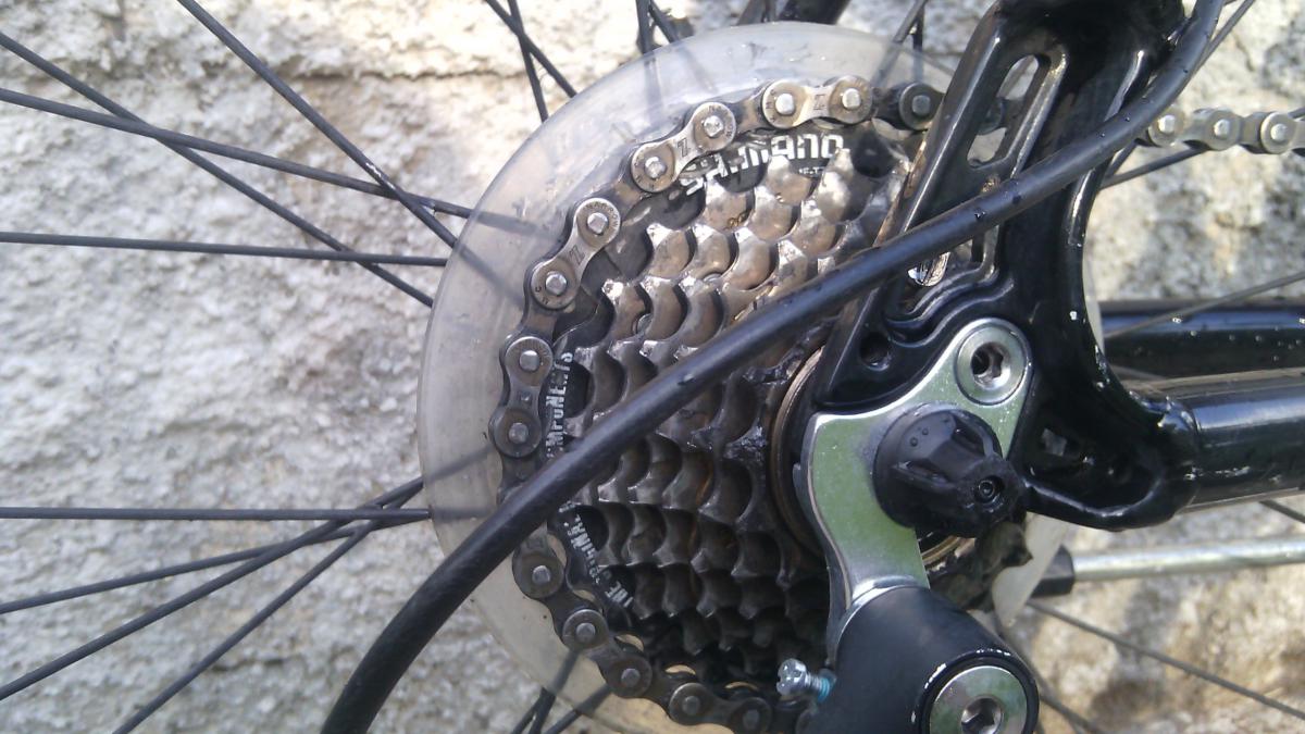

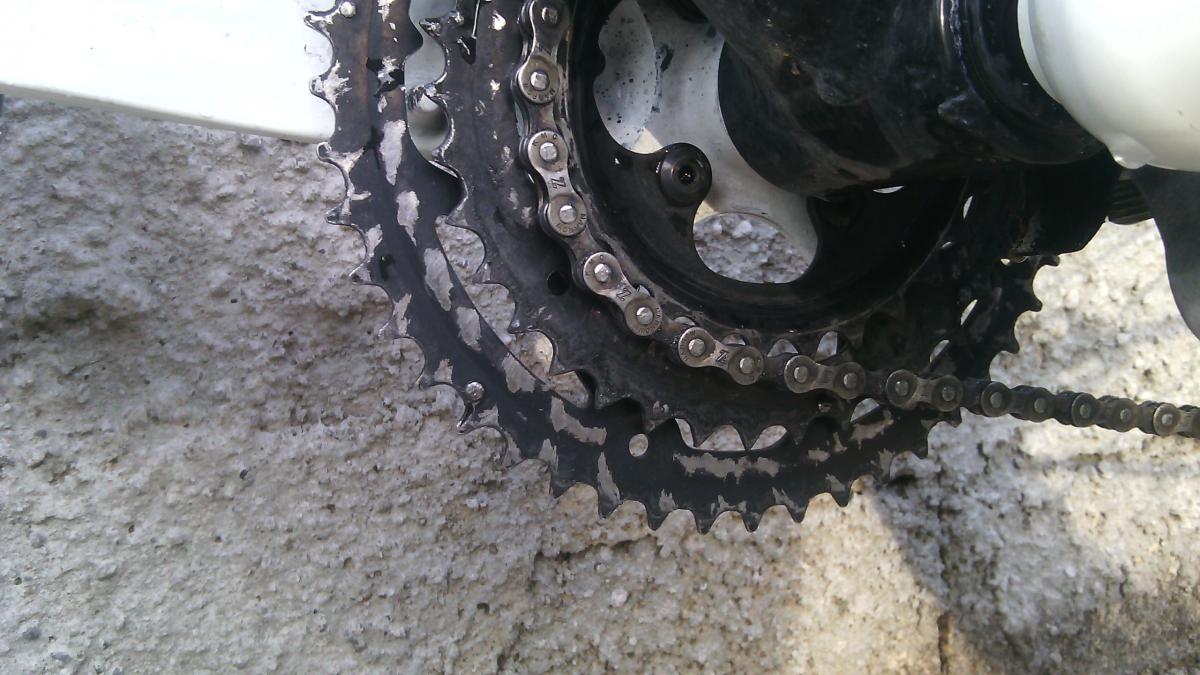

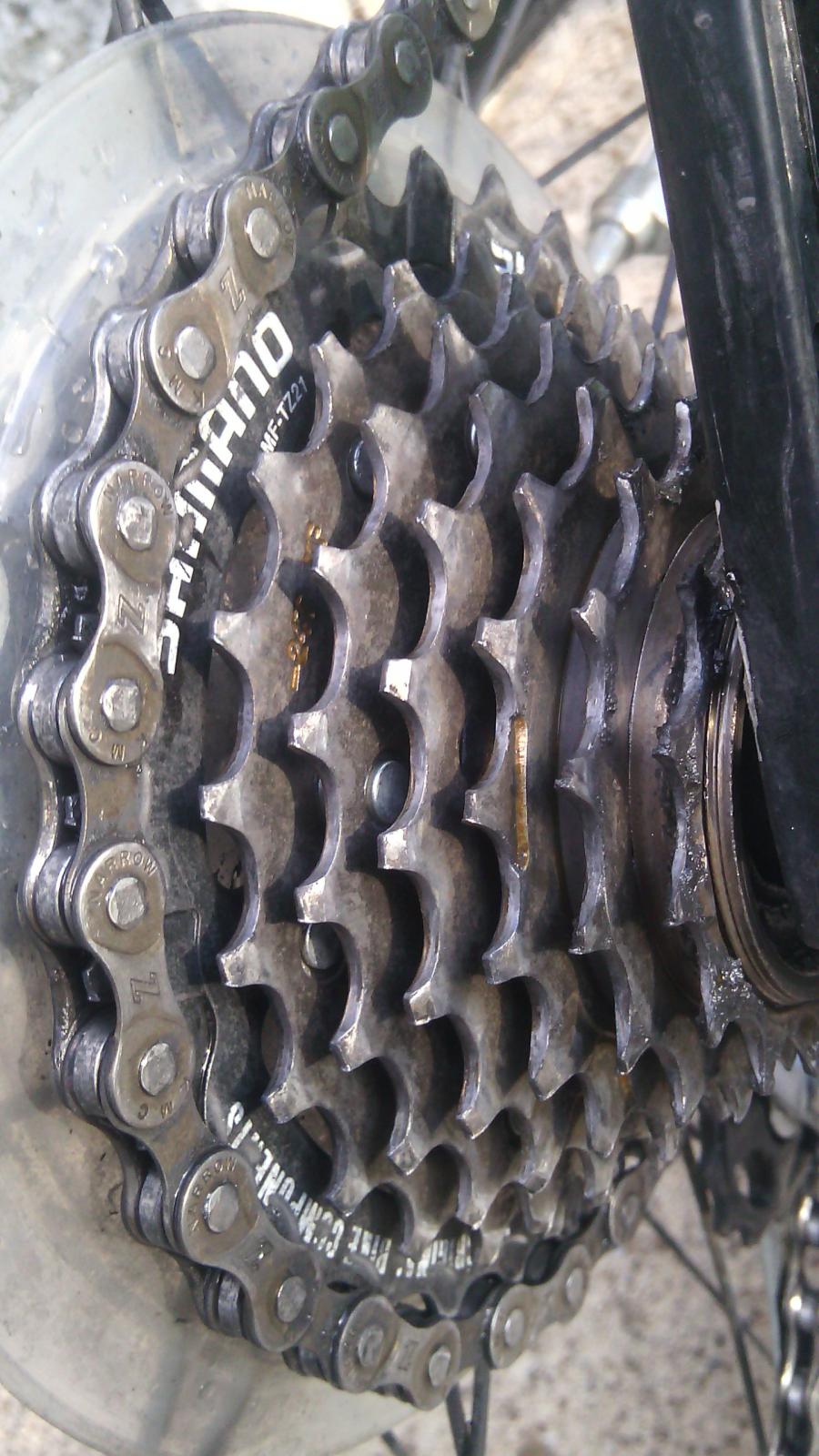

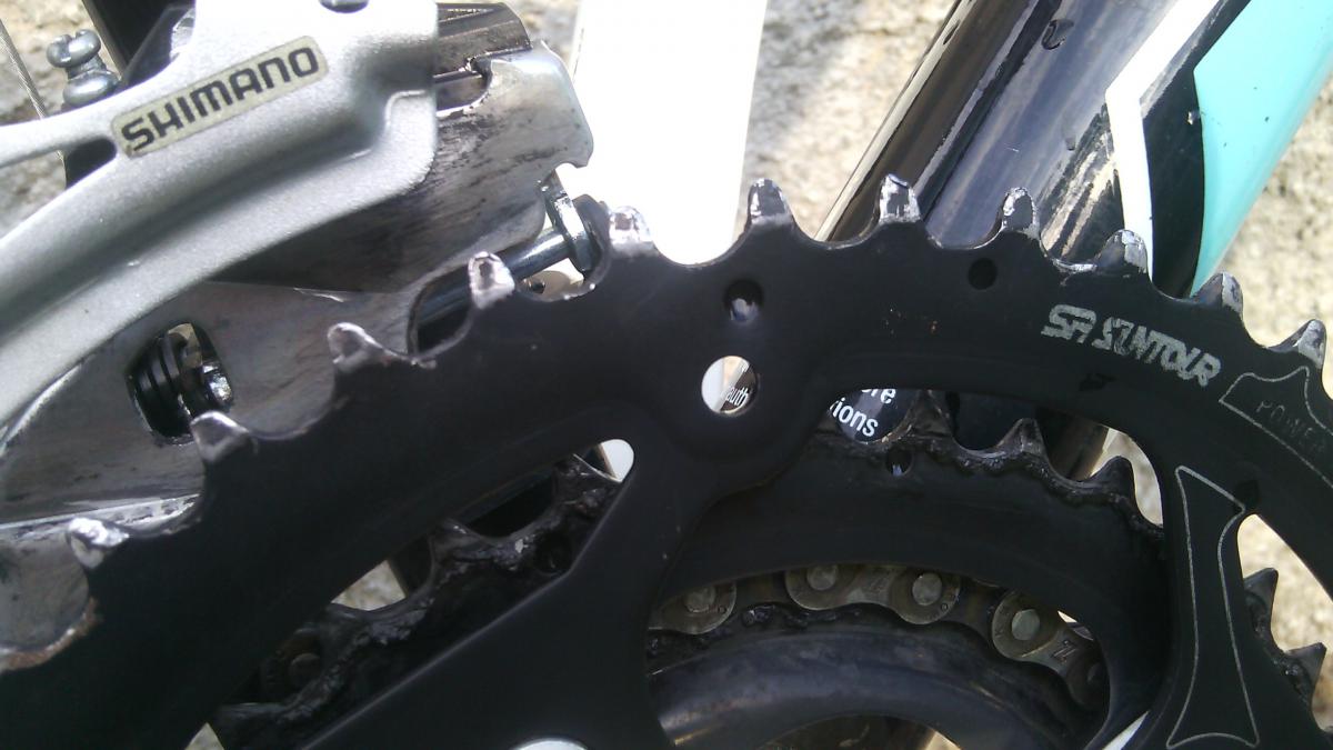

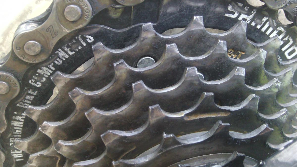

Pozdrav ljudi!
Imam problem sa preskakanjem lanca. Konkretno, ne preskace na manji ili veci zupcanik, vec u okviru jednog istog, pa tako ne mogu ni da utvrdim da li se to desava na prednjem ili zadnjem lancaniku. To se desava samo pri vecem opterecenju, odnosno, kad pri maloj brzini stisnem pedalu jako, da krenem ili ubrzam.
Elem, ono sto sam primijetio, a sto moze biti koristan podatak je da se to desava kada je lanac na srednjem ili najvecem naprijed, nezavisno od pozicije nazad (3x7). Na najmanjem naprijed se to ne desava, cak i u najvecem usponu.
Sta bih vam jos rekao...MTB je u pitanju, srednji pogon Suntour XCT V3 48x38x28 170mm, a zadnji zupčanik SHIMANO MF-TZ21-7 14-28.
Ono sto mi djeluje da je najlogicnije je da je prednji ili zadnji zupcanik izlizan i potrosen. S obzirom da nikad nisu mijenjani, a da su preturili hiljade i hiljade kilometara ovih nasih brda, vjerovatno su oba otisla u lijepu materinu, ali bih konkretno za sad rijesio samo ovo zbog cega se desava preskakanje, pa me interesuje sta mislite da zajebava. Ako je nesto drugo, takodje napomenite, ovo sam ja onako nekom logikom zaljucio.

Moras sve da promenis i prednji pogon (link) i lanac i zadnji lancanik (link). U sustini na MTB bicikle se stavljaju pogoni sa 44/32/22 ili 42/32/22 kombinacijom lancanika ali ako ti je odgovaralo sa 48/38/28 onda uzmi isti takav po mogucstvu od Suntour da budes siguran da odgovara sirini osovine prednjeg pogona. I neka ti lanac skrate na potrebnu duzinu.

Srednji lancanik napred je potrošen, to je očigledno i preko slika... Ali čini mi se da se ne može samo on promeniti... Dakle moraš ih sve zameniti...

Vozim 4 godine taj 48/38/28, tako da sam navikao, mislim da mi je tu svejedno. A iskreno, nikad nisam ni razmisljao o tome, tek sad mi dolazi u glavu sto sam cesto od cijele ekipe ja vozio najmanjim stepenom prenosa, ili sto sam rijetko prebacivao na najveci lancanik naprijed, jer mi je srednji sa raznim kombinacijama pozadi bio dovoljan za veci dio voznje.
U svakom slucaju, sjutra ide na zasluzen servis, prva ozbiljnija zamjena djelova (gume, pedale, sajle ne racunam).
