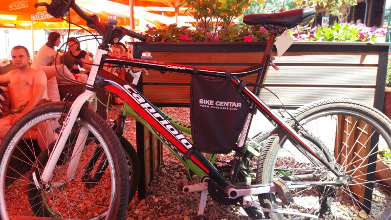

Postavljeno 25 June 2017 - 11:28 AM
Poslednjih par meseci, cesto vikendom na Adi Ciganliji iznajmim dva bicikla, za mene i klinca, i uvek zavrsim sa nekim Monitorom. Danas se vozim i pomislim kako je bajs dobar, samo jos da ima Deore i mozda buzire u boji. Stanemo da junosa klopne palacinku a tata sabije jedno ladno, kad mi pogled padne na geometriju i spoj top tube, seat tube i seat stays. Cobra... zver. :D

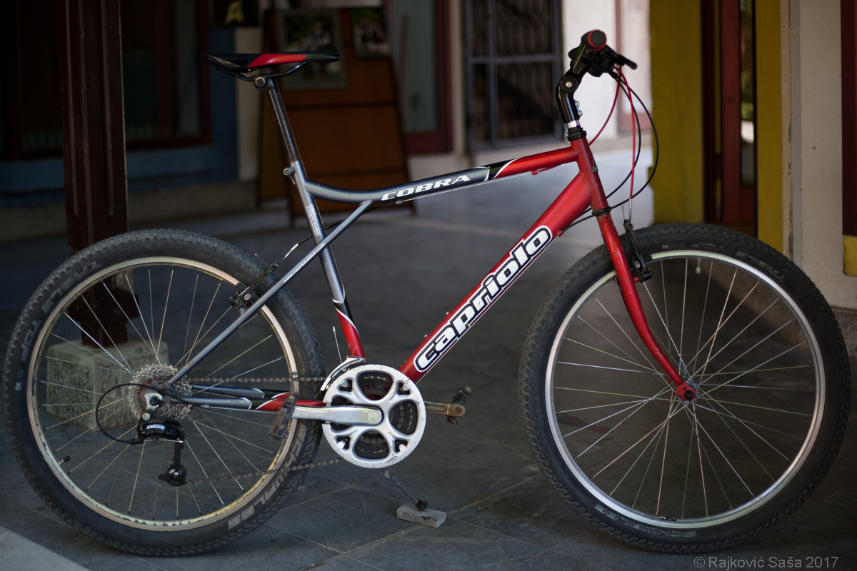

Postavljeno 03 August 2017 - 08:22 PM
Bicikl sa kojim sam presao ozbiljne kilometraže je Cobra. Prošle godine sam sa njom prešao 2500 km, kuplena je 2005 i na njoj je jedino pukao lanac, i zamislite ja odem samo kod majstora što popravlja motorne testere da mi nastavi isti taj lanac. Evidentno je zrela za remont, ali ja taj bicikl obožavam.
Sada sam ozbiljan vozač i uzeo sam neku ozbiljniju spravu na dva toška, ali Cobra je Cobra.
13692466_852549918208980_825662808773971
#117 sajkotik
Postavljeno 03 August 2017 - 08:42 PM
Ima nešto u toj cobri... Jeste čeličana, ali meni njen oblik rama nekako odgovara. Na stranu što je najlepša, je l' ;)
Za malo para možeš da je pimpuješ, i da se navozaš još oho-ho...
Eh, da, obrodošao! :)
