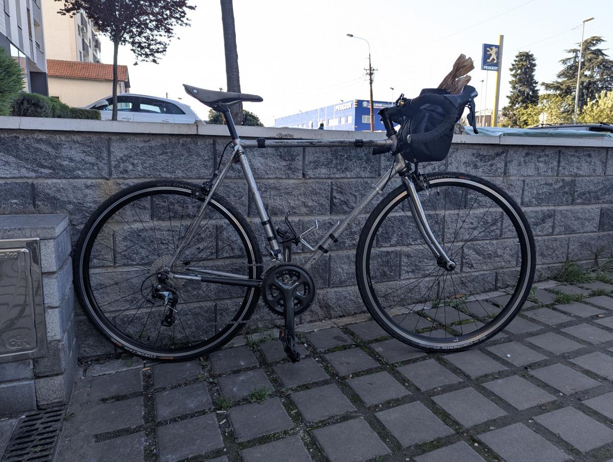

Nisao odavno kacio u kakvom stanju je bajs, ali dosta se stvari izmenjalo :D
Uglavnom zbog kojekakvih povreda.
Ne izgleda vise onako ugladjeno, ali tu je sve. Bito je da se vozi redovno :)
И ја имам један Молоко који још нисам стигао да испробам (још сам на дроп баровима), а чуо сам да је најбоље да се стави кратка лула, типа до 50мм. У чему је ствар?

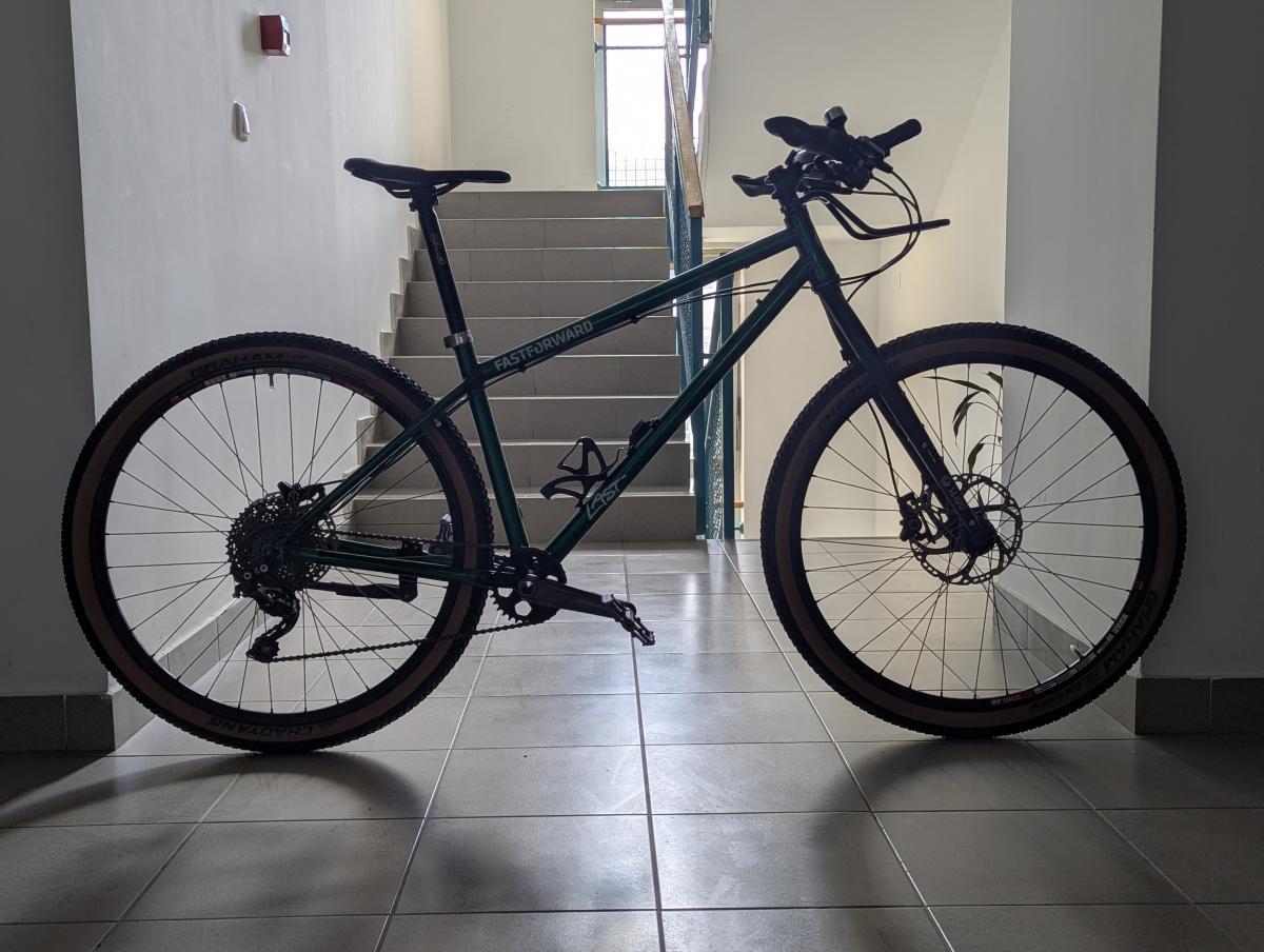

I evo ga zelenko, opran, povrsinska rđa sanirana rust-converterom i nove gume nabačene, spreman za neki kamp kada se nađe vremena.
#106 Dusan011
Postavljeno 06 April 2025 - 12:31 PM
I evo ga zelenko
Kakav je osecaj na volanu pa jos sa torbom. Izgleda da je ugao vrata viljuske manji od 70 stepeni. Da li je "nemiran" volan?
#107 draka
  • 1081 posts
Postavljeno 06 April 2025 - 02:30 PM
E nije ni malo.
Sa krutom vilom ugao je 66° i ne menja se, za razliku sa klasicnim.
Volan je jako stabilan, 740cm, i jos ima sweepback poprilicni, i cini da sediš uspravnije, proziciji treba navikavanja, ali pošto ga imam već ne znam kol'ko godine. Tipa 5-6 apsolutno sam se navikao, i čak vuče da budeš fino agresivan. Pritom, volan je čeličan, pa je i dosta izdrzljiv.
A napred, na držaču obicno nosim ili suvu torby izmedju držača i volana ili šator, posto je tezina iza prednje osovine dosta je balansirano. Obično namontiram jos jednu torbu na paktreger, koji je pozicioniran ispred zadnje osovine. Pa čak i natovaren mzoe da se vozi agresivnije.
Mislim, kada prvi put probaš takav volan poput VeloOrange crazy bars ili, Jones H bar ili u ovom slucaju Surly Moloko, treba ti malo navikavanja, treba da podignes kokpit, da promeniš poziviju sedenja, ja nameracam da uzmem neku setback sticnu jda bi bio balansiranije pozicioniran.
Sve je ovo samo da bi smanjio kolicinu pritiska na desnu šaku.

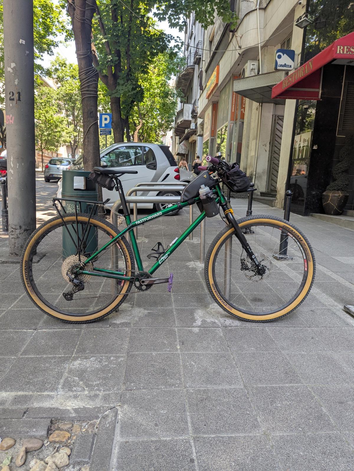

Nisam odavno nista kacio, ali trenutna iteracija zauvek rama.
Otisao stari dobri Suryl guvernal, sada se tera 50mm rise.
Otisao verni Thule gepek, sada se pozira sa elegantnim Topekom.
Sve u svemu, novi trenutci, novi momenti, vise je namenjen za commute/bikepacking, al krije u sebi tu allmountain dusu.
Geometrija je ta koja vuce.
Novi gepek je mnogo stabilniji i cvrsci, Tubus adapteri za gepek, apsolutna preporuka svakome ko se pita kako da adaptira na ram koji nema kacenje.
Jos neke od izmena su novi menjac u kombinaciji sa 10faz 11-51 kasetom radi fenomenalno, Tako da kombinacija Deore 11faz, Saint 10faz i 10faz Sunrace 11-51 kaseta, fenomenalno.
Tubus prednji gepek je postao nezamenljiv, pogotovo sto moze biti i drzac torbice, i da se napakuje nekom suvom vrecom.

Lepo si ga skockao, bra'o! Kako se ponaša prednja vila pod tolikim uglom na asfaltu/terenu?
Edit, vidim sad da je Dušan već pitao...
#110 draka
  • 1081 posts
Postavljeno 30 June 2026 - 12:17 PM
Apsolutno stabilna, Pozicija sedenja je jako centralna. I ova vila ima trail koji je slican kao kod zakrivljenih klasicnih vila, Samo sto je ova ravna, pa taj ugao od 66 stepeni izgleda ekstramnije.
Ali na primer, ramovi kao Sour Pasta Party, koja ima poprilicno slicnu geometriju kao moj ram,
https://sour.bike/sh...himano-xt-1x12/
ili Stooge MK6/7/8 koji imaju jos ekstremniju geometriju sa 66 ugom i 65mm ofsetomm nasprem 51mm, na Seido vili.
https://stoogecycles...-mk6-pre-order/
Inace ta vila je jedna od retkih celicnih 120mm corrected vila. sto znaci da je njena dimenzija kao 120mm vila sa 25% preloada, tkao da se se ram oseca identicno kako je projektovan. Stavise, meni se uvek dopadao osecaj sa manje hoda, tako da dok sam imao Marzocchi, uglavnom sam vozio na 110mm, umesto na 140mm.
