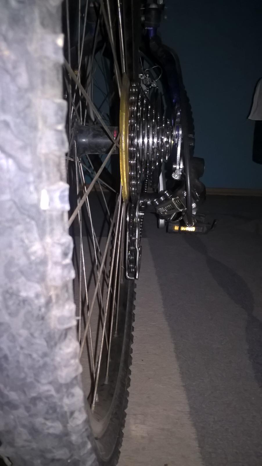

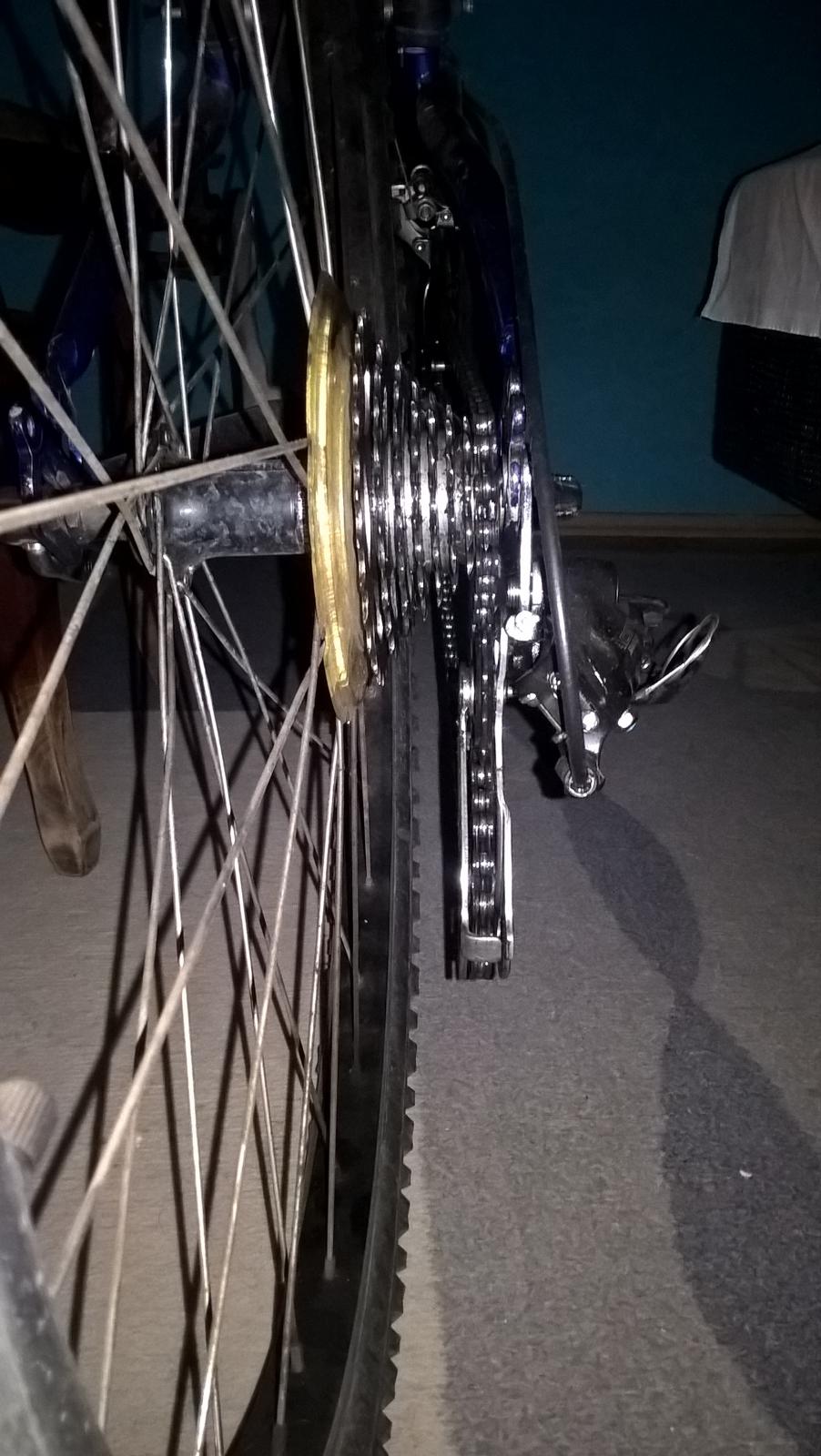

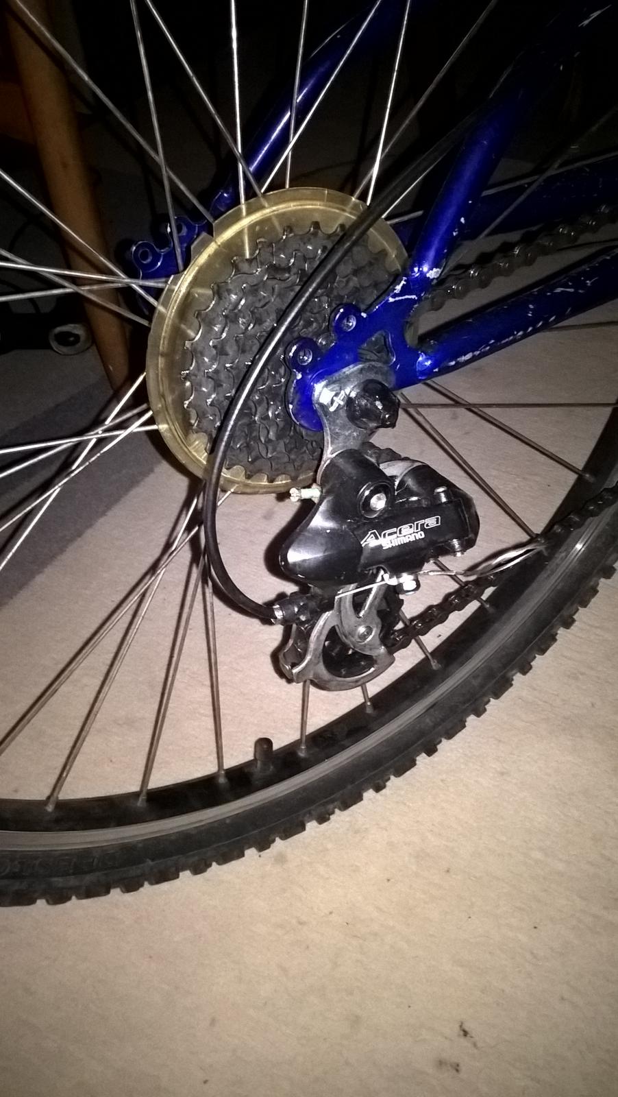

ej drugari treba mi vasa pomoc,nedavno sam osposobio stari mtb 3x8 prakticno sve novo sam mu zamenio(menjace,sajle,sr pogon, lanac,kasetu,zadnji menjaci javlja mi se se problem kad hocu da prebacim u vecu brzinu,on pocne da preskace. cak sam probao i drugi lanac al problem ostaje isti. ne znam sta da radim,zadnji menjac radi savrseno ,tako da ne verujem i da je do njega,taj problem sam imao i sa starim zadnjim menjacem. Hvala unapred,pozz.

Slike govore vise od reci. Slikaj od pozadi zadnji menjac sa lancem u donjem polozaju, i slika u gornjem polozaju.
Jos jedno objasnjenje to se desava kad prebacujes sa veceg na manji zupcanik (veca brzina) ili sa manjeg na veci (manja brzina)?

To se desava kad prebacujem sa veceg na manji zupcanik( na vecu brzinu,otpilike 4 rade normalno,a druge 4 manje preskacu,tj nemoguce je voziti). Evo i slike,nadam se da si to trazio.

To je neka F117 slika, nevidljiva jel
Koje 4 rade, koje 4 ne rade?

haha pokusavam da ih ubacim nesto me zeza. ne rade manja 4 zupcanika,tj preskace na njima.

Чини ми се да ти је кука мало крива,провери то,слика уме да превари.Да ли си подесио задњи мењач када си га монтирао?

Eto vec si dobio odgovor, a obzirom da je celicni ram je bih pored kuke obratio paznju i na dropove.

pa menjac i kuka su ok,tj nisu ni korisceni,a zadnji menjac radi savrseno. Nisam ja namestao,drugar je koji se malo vise razume u ove stvari od mene.

Провери ти то све још једном,ако су дропови и кука добри,можда ми грешимо због слике,онда лепо наштелуј мењач.
