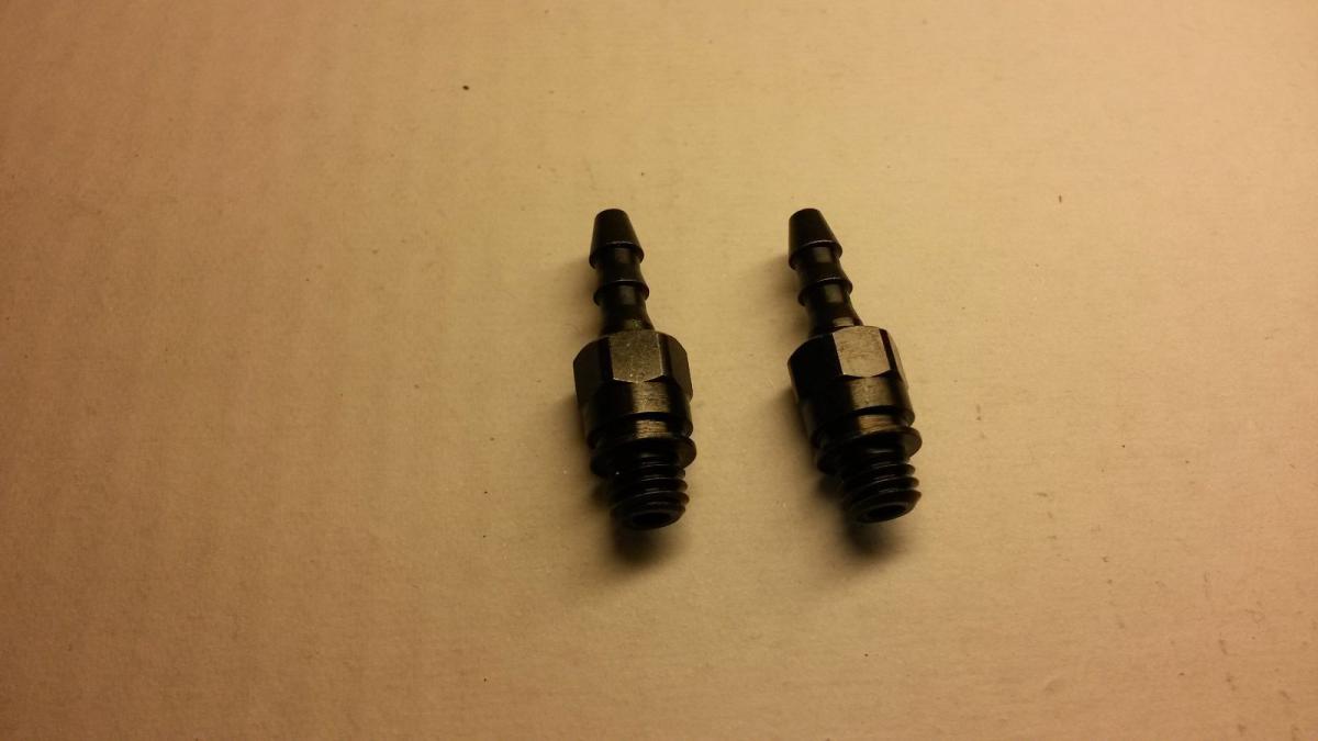

Kupi mazalicu sa linka koji je Dusan011 postavio i obrusi ili razbusi gornji deo da kuglica ispadne.
Treba ti jos crevo za akvarijum (svaki pet shop ga ima u prodaji), spric vece zapremine (veterinarske apoteke ili bolnice-hirurske sale) kao i malo bakarne zice da napravis selnu i stegnes crevo oko mazalice i sprica ( pokazalo se kao najbolje resenje jer su pvc vezice siroke i krute).Napravio sam za Maguru ( 5mm ) i Shimano (4mm) i rade...

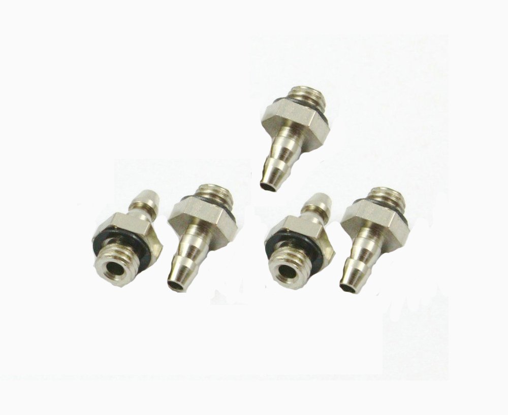

Kod mene M5 vijak za Alfine 11.
Našao sam na Ebay-u, to se prodaju kao vijci za kompresore zrakom. Vjerujem da će poslužiti svrsi. Moram jedino izmjeriti dubinu navoja pa skratiti po potrebi da ne upadne previše unutar mjenjača.
http://ecx.images-am...VL._SL1000_.jpg
