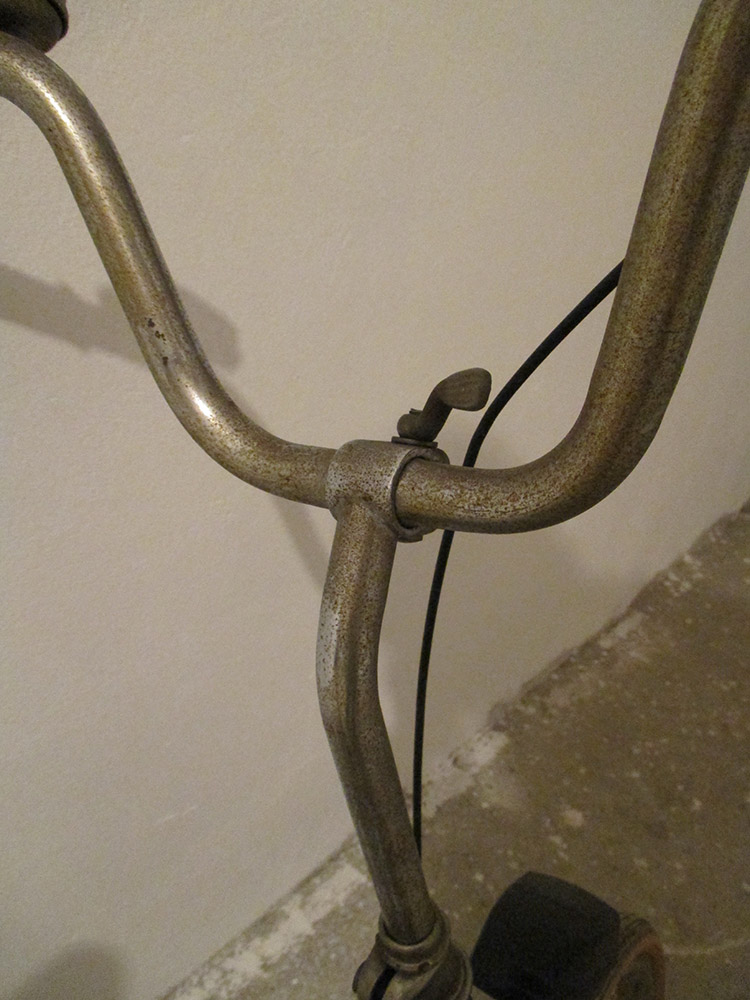

U naslovu piše restauracija, ali zapravo hoću da sredim jednu staru poniku, bez opterećivanja da to sve budu originalni delovi i da izgleda kao original.
Izvukao sam je iz garaže i s obzirom da nisam u svađi sa majstorisanjem i mehanikom, rešio sam da mi to bude zanimacija preko zime, a na proleće da je poklonim jednoj devojčici.
Dakle, imam osnovnu ideju, ali potrebni su mi konkretni saveti, šta i kako, jer bih veći deo želeo da odradim sam, a prvi put se upuštam u posao ovog tipa.
Prvo bih peskario ram (to je jedini deo koji bih poverio majstoru) i zatim ga sam ofarbao. Boja na ramu i nije u toliko lošem stanju, ali bih ga prebacio u neku žensku boju, i na njemu ispisao ime devojčice kojoj je namenjen. Taj deo mi je u principu jasan, samo su mi potrebni saveti koju podlogu, boje i lak u spreju da koristim, to jest koje su najbolje, a da se mogu naći na našem tržištu.

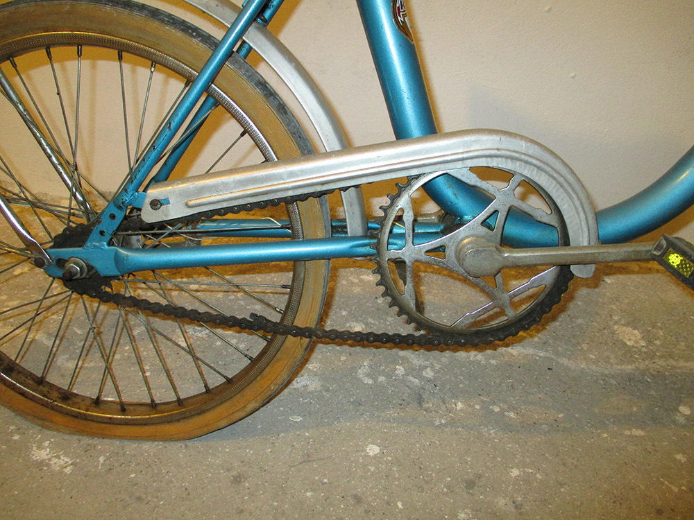

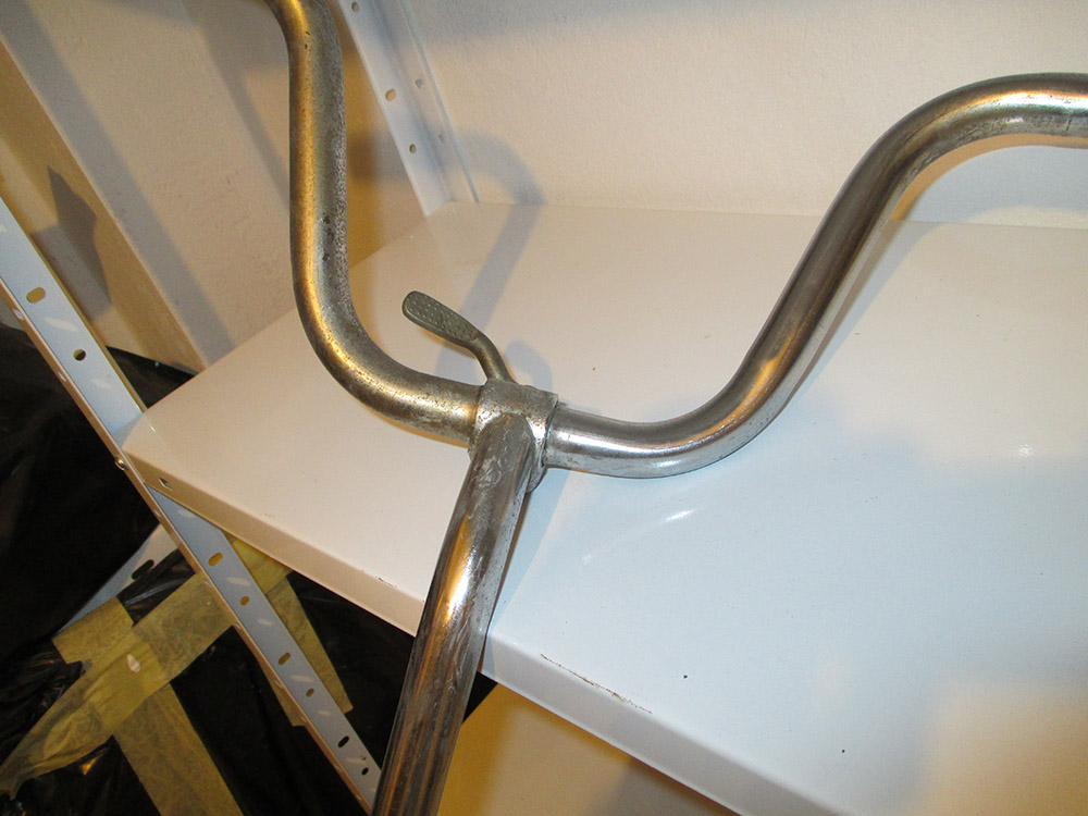

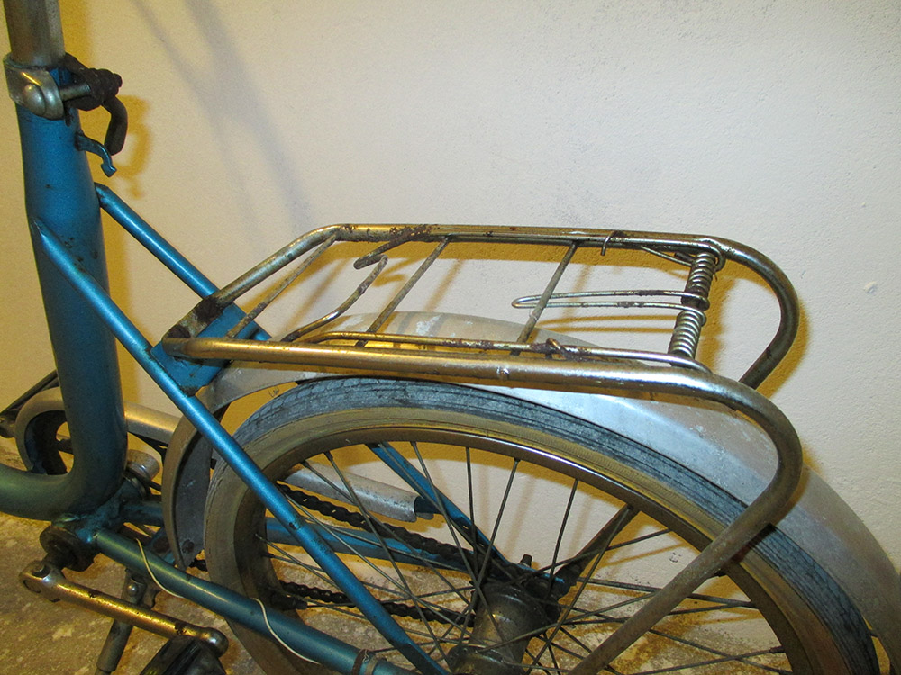

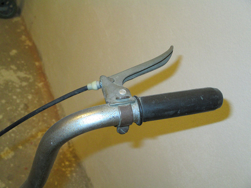

Veći problem mi je šta da radim i kako da sredim ostale delove, kao što su guvernala, šticna, točkovi, ručica kočnice, lančanici, blatobrani, kurble, nožica itd... Sa nekih delova sam skidao koroziju (vidi se guvernala na slikama), ali kako da dobijem metalik sjaj ili i to peskariti i farbati.
Imam još milion pitanja, ali to ću postavljati kroz temu kako budem nailazio na probleme. Za početak su mi potrebni osnovni saveti za početnika, a dobro bi došla i preporuka za neki dobar tutorijal na netu.

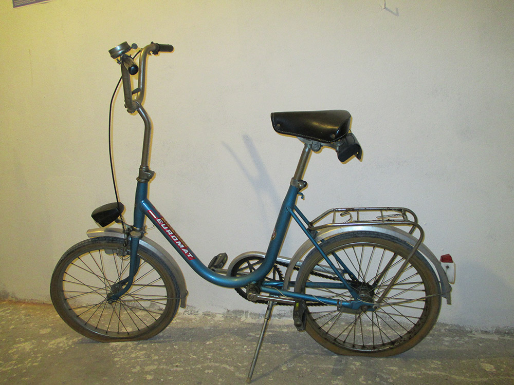

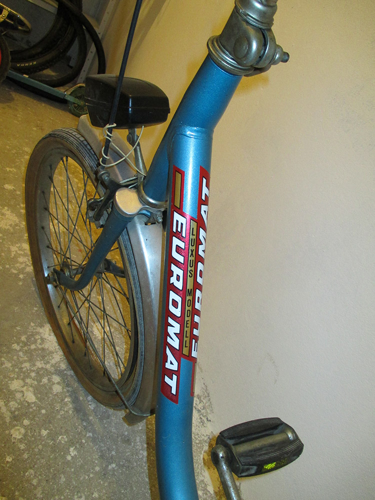

Evo par fotki kako izgleda ponika u stanju kada je izvađena iz garaže.
Pre skidanja korozije...
... i posle (korozija je skidana samo sa desne strane).

Najjeftinije je kupiti PUROL pastu za poliranje metala http://www.bolago-m.rs/purol-100-gr u farbari
http://www.poliranje.rs/set1.html
http://www.flexing.r...vi-za-poliranje
Bojenje posle ogoljenog metala
- ColorMatic 1K Epoxy Primer - zastita metala i priprema za boju
- Boje u spreju mogu da ti smuckaju i napune u Ehom-u ima svih mogucih nijansi kao i onih sa "sljokicama" ili metaliziranih.
- Posle bojenja rama sledi zastita lakom Dupli-Color Car's Rallye Klarlack.
Sve ovo za farbanje moze da se kupi u Ehom-u http://www.ehom.co.rs/kontakt.htm
Nakon zavrsetka farbanja i lakiranja rama napraviti pauzu od 3 dana pre pocetka vracanja delova na bicikl.

Posle peskarenja moras vrlo brzo da naneses neki sloj farbe, kita ili cega vec jer ce vrlo brzo da zardja. Nekada je potreban samo jedan dan da se posle peskarenja uhvati rdja.

Najjednostavnije je da das ram na plastifikaciju i nije skupo.
