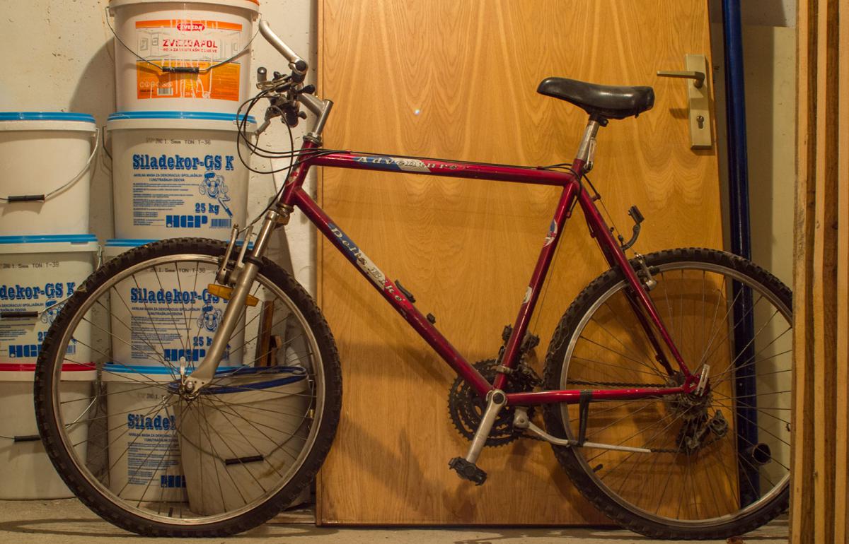

Pozdrav svima,
Planiram da kupim bajs za gradsku voznju.
Sad... imam ovaj stari bicikl (slike prilozene) koji me je sluzio dosta dobro dok ga nisam zapostavio i spakovao u podrum.

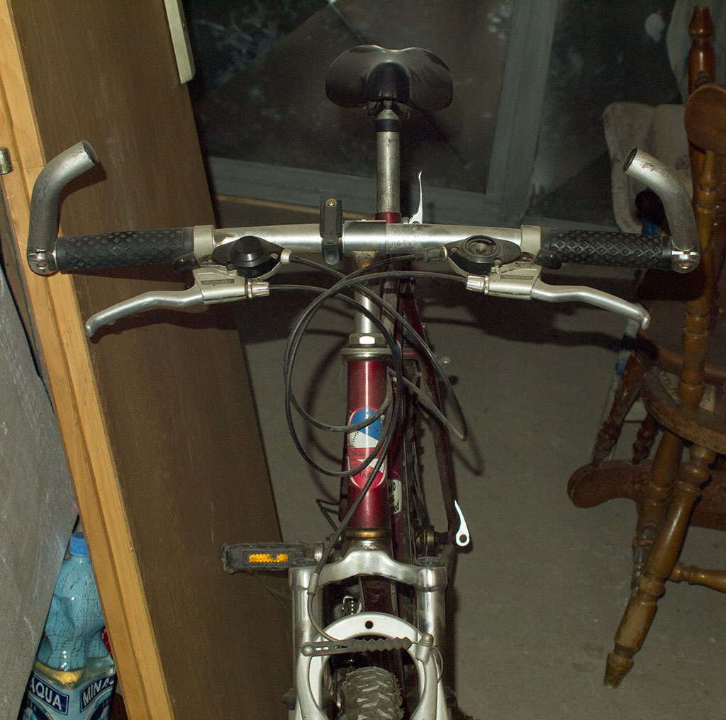

Najveci problem sa tim biciklom je sto tockovi kao da nisu u istoj ravni. Prednji tocak kao da je pod nekim uglom, pokusavao sam ranije to da ispravim ali bez uspeha. Kao da viljuska (ove raslje sa amortizerima) nije u istoj ravni...
Shvatam da bih morao da zamenim stosta (skoro sve) na njemu, ali me interesuje:
1. Da li mi je isplativije da nadjem dobar servis ili da kupujem kompletno nov bicikl
2. Da li mozete da uputite ka pouzdanom servisu na Novom Beogradu (ili ajde, barem da je  u Beogradu) gde bih mogao odneti bicikl na procenu?
Mozda bih trebao napomenuti da ne planiram da kupim skup markiran bicikl, vec prosecan bicikl da se provozam 10, 20 kilometara vikendom.
Hvala unapred :-)

Imam ja istu takvu crvenu deltu :) isti ram vila rogovi šifteri/ručice i čini me se i da je pogon isti shimano aluminijumski, ok bajs za neku onovnu namenu. Izgleda se samo kočnice i točkovi razlikuju, slikaj ga sa druge strane "s lica".
Koristim ga za vožnju po selu, po lošem vremenu, zimi po snegu ledu, i leti po nasipu do kupališta na reci po rupama i prašinčini :). I služi svrsi. Samo ta originalna vila je loša i slaba, slomila mi se pa sam stavio krutu.
Za vozikanje 10-20km koje pominješ ne bih ja kupovao drugi bajs, verovatno ovo može da se osposobi bez mnogo ulaganja. Mada nije neka sreća, felne su koliko vidim one obične, kod mene su duplozidni točkovi. Ali mogu ti reći iako je ram gvožđurija nije težak kao tuč, bajs je i sa 2" gumetinama lakši od moje cobre sa lakim 25-30mm gumama.
Sve zavisi od tačne cifre, ako treba svašta da se menja i dosta uloži možeš razmisliti i o drugom bajsu, sam proceni.

Da ga sredjujes u torney komponentama izasao bi te
Zadnji menjac oko 800
Prednji 300-500
Sifteri 1000-2000
Pogon je oko 1000-1200
Gume da zamenis to je jos od 1000-2000 za obe spoljne zavisno od klase... Paknovi za kocnice opet u zavisnosti od kvaliteta i zelje od 150-1000 po paru, neka srednja vrednost a da su ok je oko 300 za par... Naravno sajle, buziri jos oko 400-500. Na sve dodaj oko 3000 za ruke... Sad izvuci racunicu
Kad je zapusten bicikl u pitanju ide i podmazivanje pokretnih delova (nable, pogon, soljice volana), Ako su dropovi viljuske krivi to moze da se ispravi...
Sve u svemu trebao bi da ga oteras u servis jer verovatno dosta toga ne mora da se promeni, a ovako na nevidjeno mozemo samo da nagadjamo.

To i ja mislim, ako se gro mehanike zadrži uz neko manje ulaganje i podmazivanje onda vredi cimati se. I pre svega ako su točkovi pravi i da žice/niple nisu zapekle.
Ako treba skoro sve da se menja + ruke, onda ne vredi, jer ram i točkovi nisu vredni prepakivanja i novog ruha :)
Ja sam par puta komplet sređivao i osposobljavao tako i još više zapuštene bicikle, znači to je muka živa :) svaki mogući šraf te namuči i pojave se problemi i gde se nisi nadao
