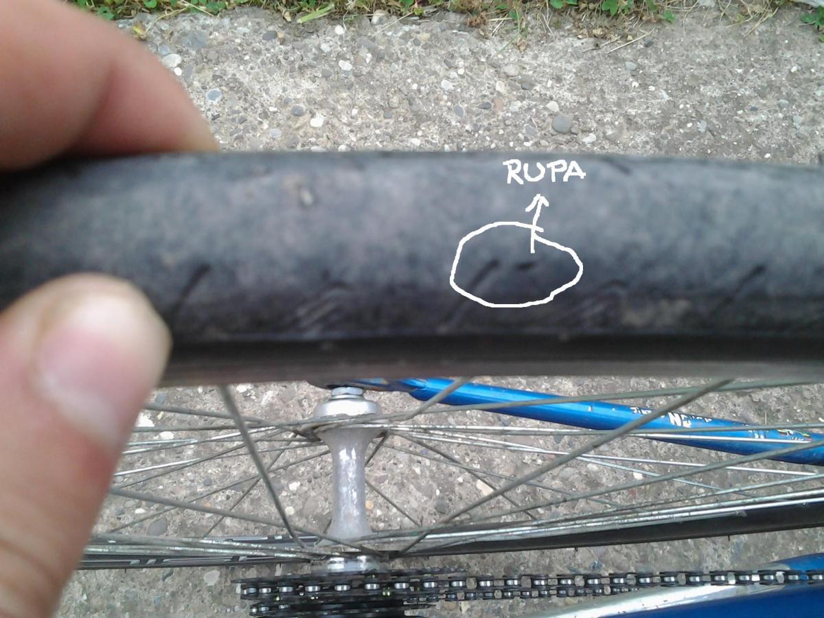

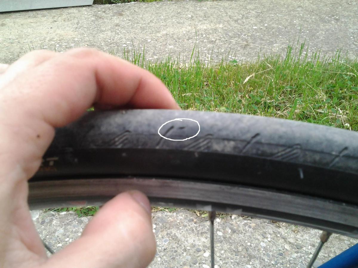

Postavljeno 11 May 2015 - 07:39 PM

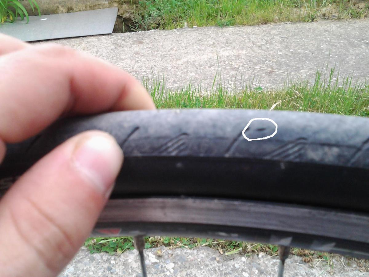

Pozdrav.Moze savjet?Danas posle voznje sam primjetio da imam rupu u spoljnjoj gumi.al izgleda kao da to sto je probusilo spoljnu,nije probusilo unutrasnju,znaci ima rupa u spoljnoj gumi,a unutrasnja je kako je sinoc bila ok,cvrsta guma.8 bara al ima tu rupu.Jel mogu voziti i dalje na toj gumi,sa obzirom da ima ta rupa u gumi?

#22 Dusan011
Postavljeno 11 May 2015 - 07:47 PM
Mozes voziti bez problema ali gledaj da izvadis komadic stakla ako je ostao u rupi.
#23 vidak
Postavljeno 11 May 2015 - 08:11 PM
Takvih rupica ces imati jos ali bez sekiracije to je normalno...

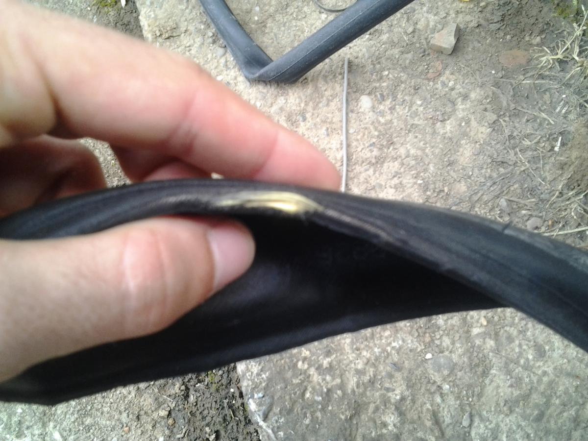

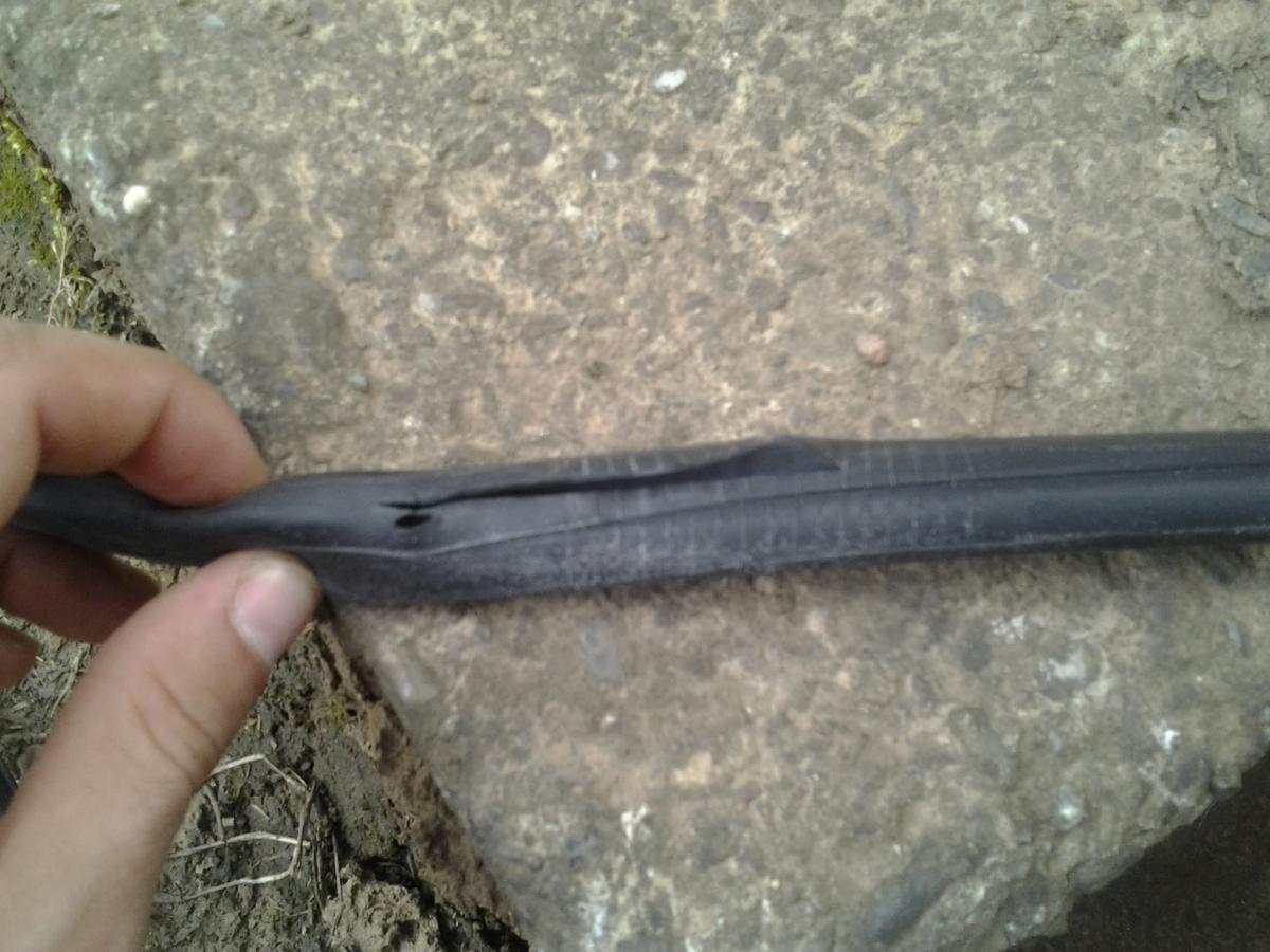

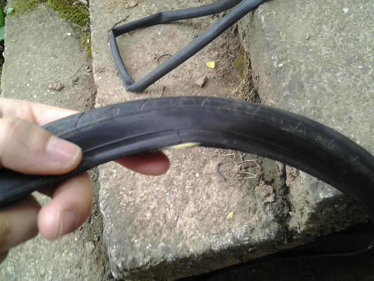

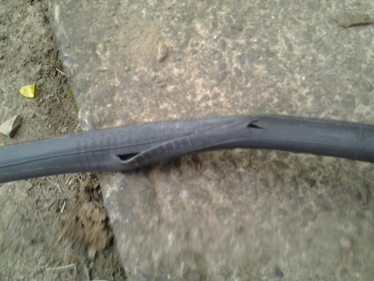

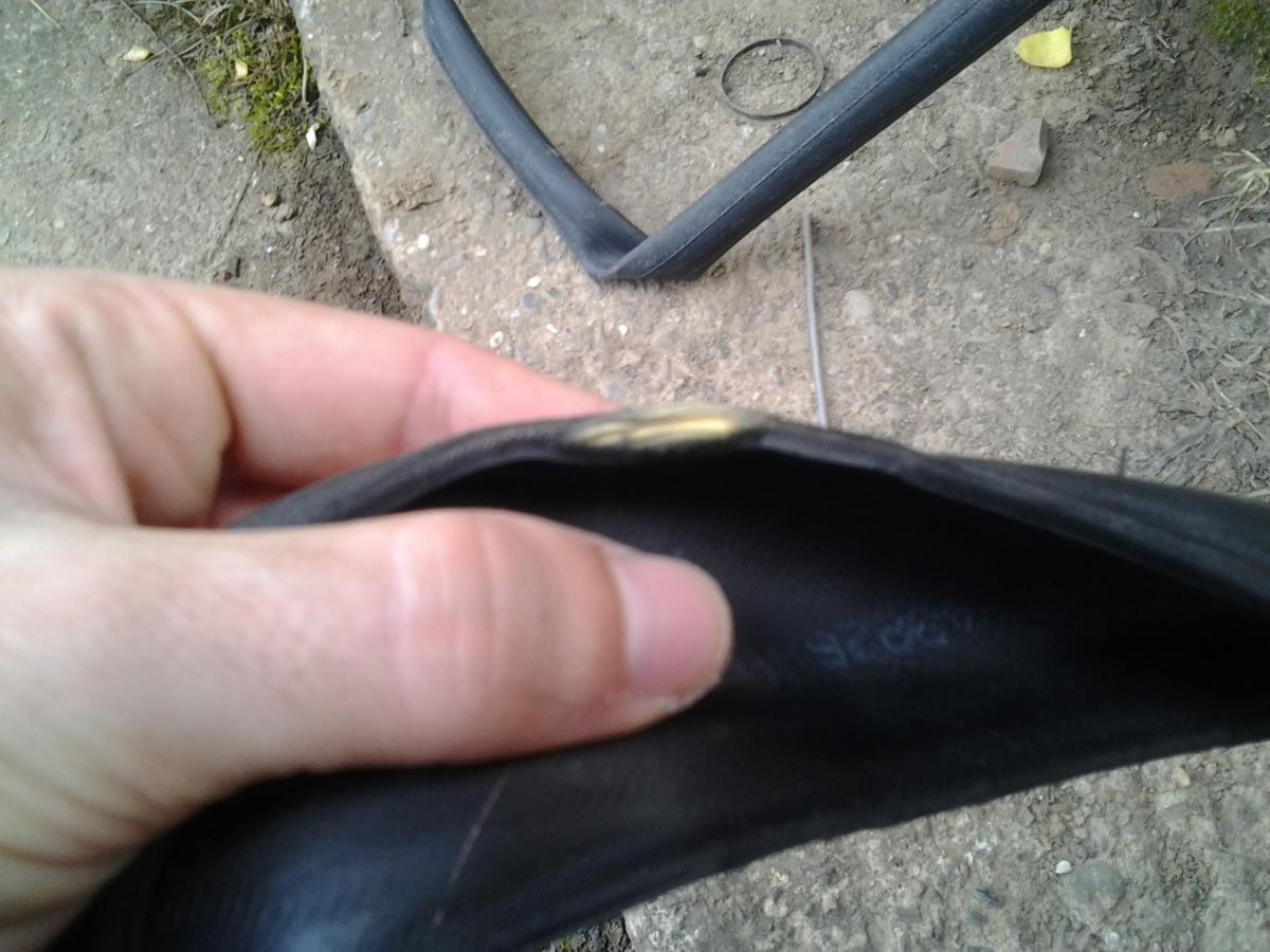

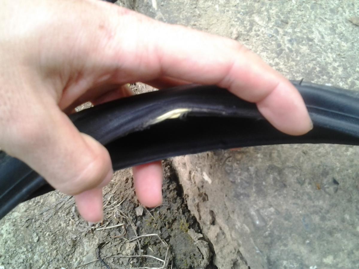

Postavljeno 16 May 2015 - 09:14 PM

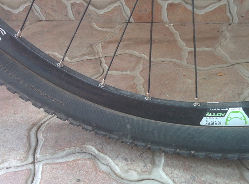

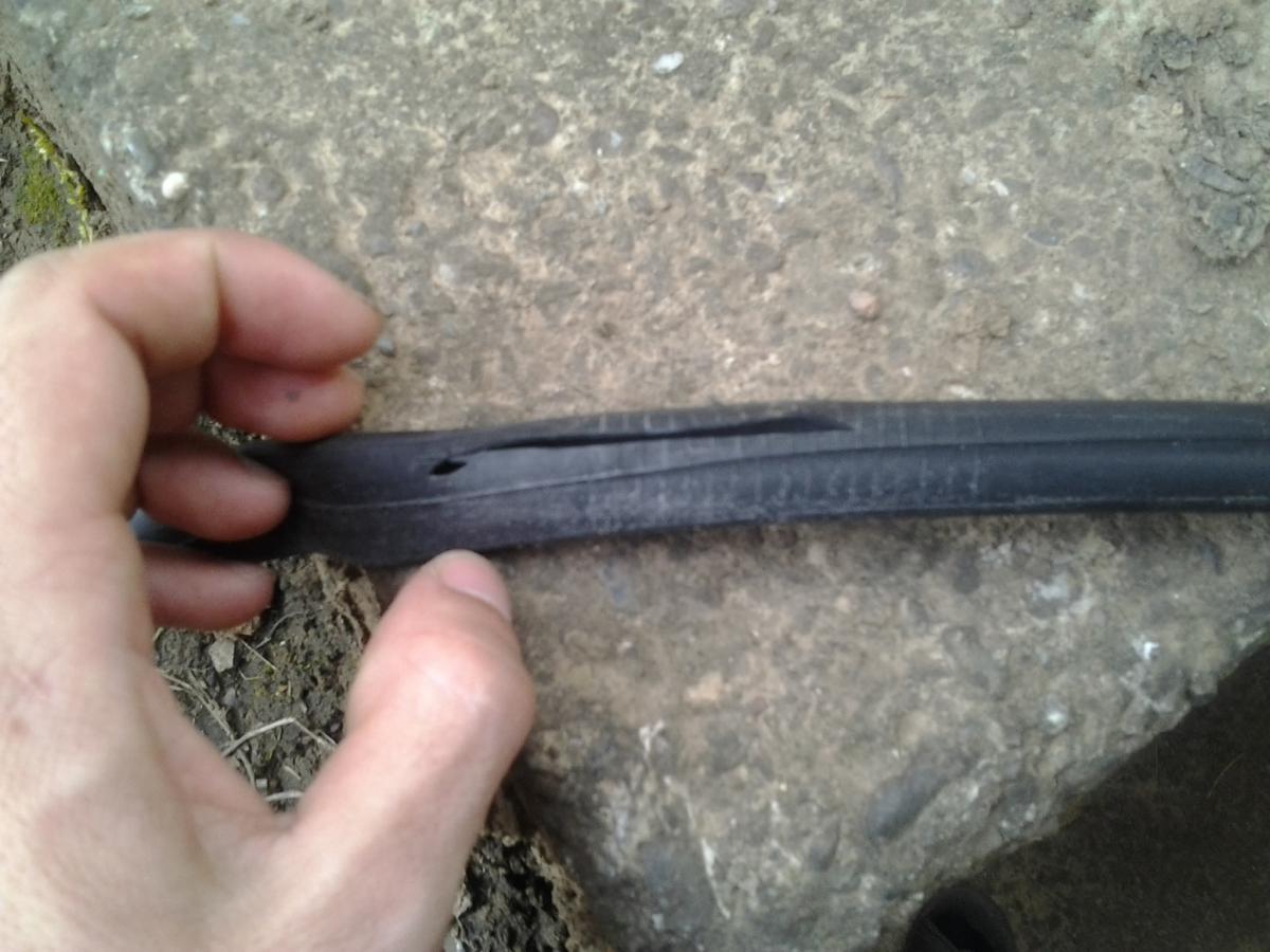

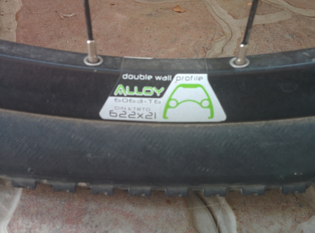

Kolege,danas sam imao prvi pad sa biciklom otkako vozim bicikl.Malo povredio koljeno i lakat.Hajd sto sam pao ja,nego mi zao gume,kako sam nekako nezgodno pao,probusila se nekako,ne znam ni sam kako unutrasnja guma na duzini od nekih 5-6 cm,a i spoljna je nastradala,kevlarska Contiinental Ultra Sport,na isto tako nekoliko 5-6cm,ostetila se na ivici,ogulila se guma,pa sad vire kao neka zuta vlakna,kao neki zuti konac.Jel smijem postaviti novu unutrasnju i tu ostecenu kevlarsku gumu ponovo i da vozim?

#25 IgorN
Postavljeno 16 May 2015 - 09:29 PM
@ramo92: ta zuta vlakna su aramid iliti kevlar (DuPont TM) koji umesto tradicinalne zice drzi gumu na obrucu.
Meni se nimalo ne svidja ova mala rupa na unutrasnjoj gumi, ako dobro vidim, pored ove pomenute rupe duge 5-6cm.
Ukratko ja bih se rastao od te spoljne gume. Ako bas moras da proveris da li moze da se koristi
ja bih prvo proverio da li se ta mala rupa poklapa sa onim ostecenjem na spoljasnjoj gumi (udaljenost od ventila)
i nekim tvrdim ali ne ostrim predmetom bih proverio da li je ono ostecenje na spoljnoj gumi "skroziralo" tj da li je rupa samo u gumenom delu ili je prosla i kroz "meso" i vlakno (karkasu) spoljne gume. U slucaju da je rupa "skrozirala" moguce je da je unutrasnja prosla kroz spoljnu i eksplodirala od unutrasnjeg pritiska ili ju je rupa nekako ustinula ili si neverovatan baksuz i rupom si naisao na nesto ostro i probio unutrasnju. Ako rupa u spoljnoj nije skrozirala mozes da je postavis na obruc i naduvas unutrasnju na 10tak bara (ako vozis na 8) i vidis da li ono ostecenje na obodu izaziva deformaciju sto je vrlo lako moguce.
#26 ramo92
ramo92
  • 143 posts
Postavljeno 16 May 2015 - 09:56 PM
Hvala na odgovoru igore,pa sad guma je skoro nova,presao sa njom oko 1000km i da ide u penziju,pa prerano je valjda za penzije:D
Pa ovo sto kazes igore da je mozda prosla kroz spoljnu,moguce da je tako,jer kad sam pao,uzmem bicikl i sjednem,kako sam sjeo vidio neobicno nesto,pogledam sa bicikla,kao ono meni se cini bas gdje se ona zuta vlakna vide,izasla guma iz felne.Ja brze sidjem sa bicikla i pored sebe gurao i nosio bicikl,kad cujem eksplozija,isto kao da je malo jaca petarda pukla

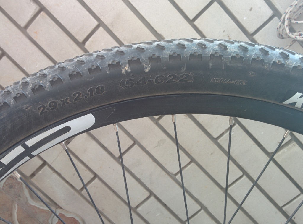

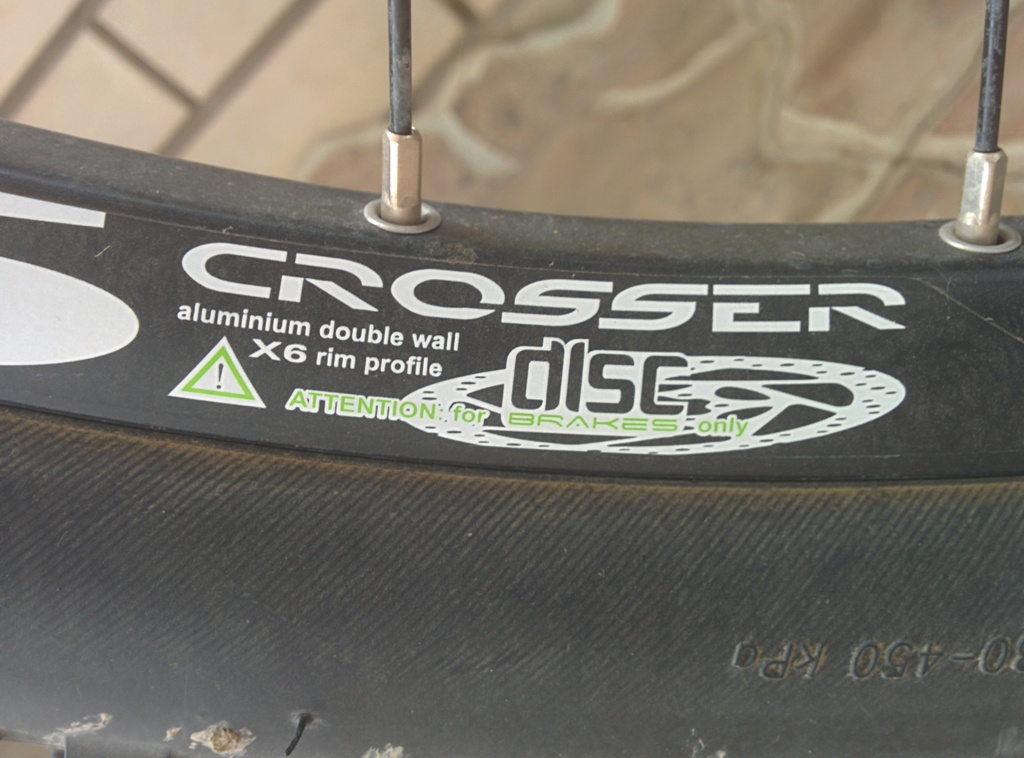

Može takva uža guma, a koliko uska to zavisi od obruča (felne), izmeri unutrašnju širinu kao što je označeno na ovoj slici
http://sheldonbrown....n.html#beadseat
znači moraš skinuti gumu i izmeriti. Ili napiši šta tačno imaš, koji točak, felna daj neku sliku... pa možda neko zna.
Kad izmeriš imaš ovde tablicu koja širina gume odgovara
http://sheldonbrown....zing.html#width

Evo slike. Bolje da ne skidam gumu posto to nikada nisam radio i ko zna sta bi na kraju bilo...
Ne znam dal uopste moze ovako da se vidi koja je najuza moguca guma.

Bajs ti je radjen od sirokih cevi pa postoji lagana mogucnost da sa uskim gumama izgleda kao krompir na cackalicama, pa ako odlucis za cackalica varijantu http://probike.rs/gu...?product_id=908
