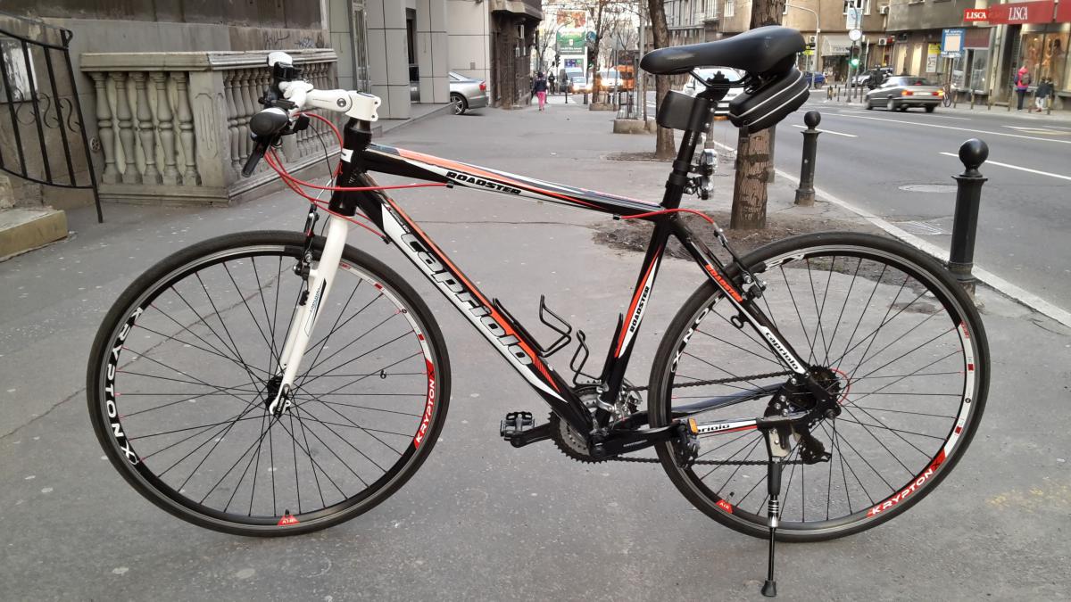

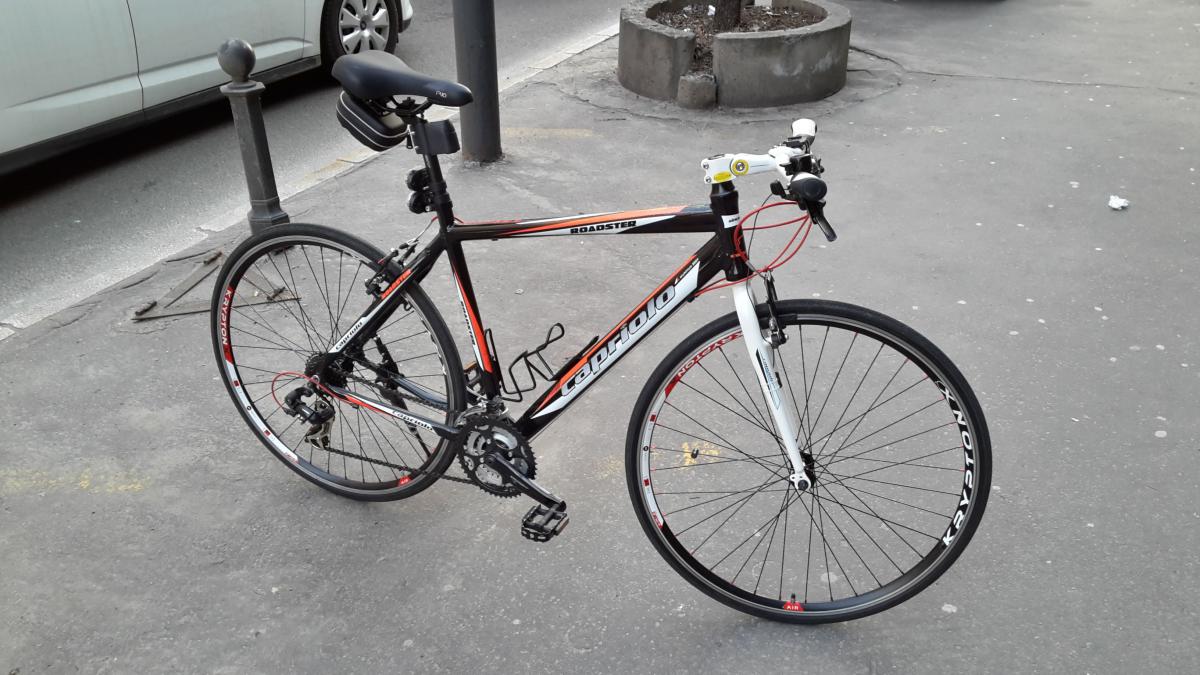

Mali rezime posle 1032km na Roadsteru (Speedster wanna be :) ).
Bicikl je skroz utegnut, totalno bezčujno ide i sve radi perfektno.
Prezadovoljan sam kupovinom i sve pohvale za Capriolo tim.
Bilo je malo podešavanja, dotezanja i podmazivanja ali sve je to normalno.
Na biciklu sam zamenio:
  • kruta viljuška od Speedstera
  • tanje gume 700*28 Rubena Flash
  • crne žbice i crvene niple
  • crveni bužiri
  • Wellgo ALU pedale
  • dodatni nosač za bidon
  • ALU nogara
Treba još da mi dođe bežični  brzinomer.
Mogu vam se požaliti da me opasno uhvatio virus biciklizma. Prijavio sam se na mali Brevet 200k.
Vidimo se na vožnjama. n:bye

Sa ovom viljuskom izgleda 5 puta bolje i funkcionalnije. Pozdrav za sitne detalje u vidu crvenih nipli ;)

Ima i sitnijih.
Crvene kapice na krajevima sajli. :mrgreen:

Ova kruta vila mu je super pala :)
A kocnice kako rade?
#6 tmrki
tmrki
  • 145 posts
Posted 18 March 2015 - 09:16 PM
Kočnice su Loganove i sasvim su korektne.
Kruta vila mu je poremetila geometriju. Uglovi viljuške i cevi sedišta su sada skoro 90% u odnosu na tlo, što čini bicikl bržim, nervoznijim na upravljaču i vožnju neudobnijom. Osim ako se stavi duža kruta viljuška, sa kompenzacijom za amortizer. Ili ako je ram za roadstera isti kao za speedstera, pa je sa amortizerom postao "zavaljeniji" nego što je optimalno.
Ja sam uradio slično na jednom bajsu, pa sam posle vijao "suspension corrected" krutu viljušku i tek tad je bajs išao kako treba.

Jeste otišao nos malo dole što meni baš odgovara. n2:thumbsup
