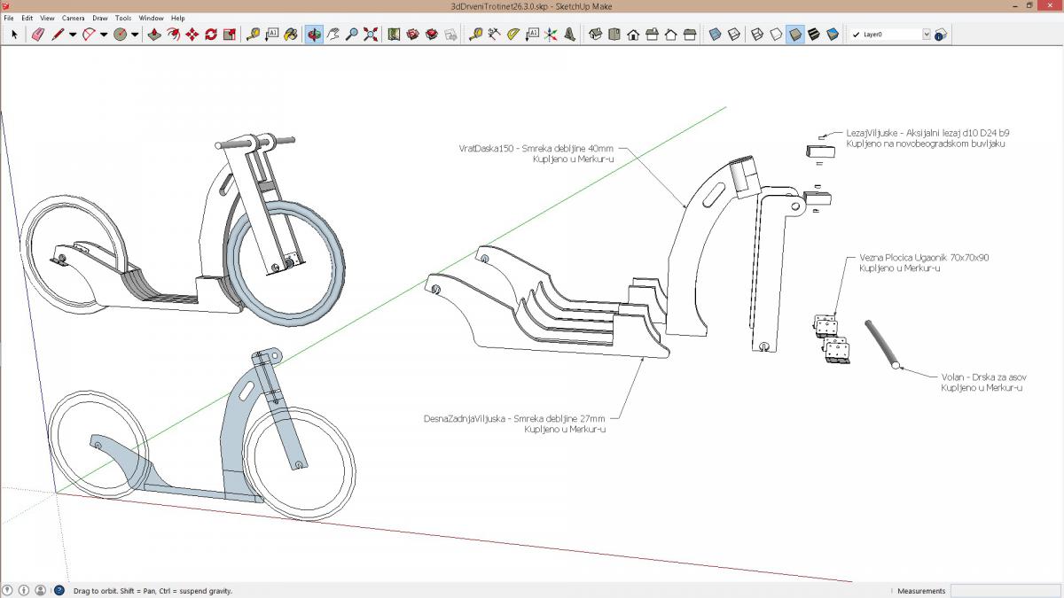

Evo ko ima viska vremena i malo alata moze da proba da napravi trotinet od drveta tj dasaka. Od elektricnog alata bi trebalo da je dovoljno ubodna testera i busilica, turpija, smirgla, kvalitetan lepak za drvo (vodootporan D3) ili neki dvokomponentni epoksi. Posle drvo zastititi brodskim lakom.
Da ne ulazim puno u detalje ovo je moj nacrt koji sam pravio prema mojim zeljama a motiv je bio da vidim da li moze bolje od OVOGA a da ne bude mnogo komplikovano za napraviti.
Na modelu su tockovi 26x2.00 napred sam prosirio viljusku da moze da primi zadnji tocak sa bicikla (skinite zupcanike) a pozadi ide prednji tocak sa bicikla, ovo sam namerno uradio da ko ima bicikl ne mora da kupuje nove tockove da proba trotinet a pozadi trotinet mora biti sto uzi da noga ne udara prilikom odgurivanja. Iako su na modelu debele gume zapravo je predvidjen za uzane gume 26x1.30 cime se udaljenost od tla platforme za stajanje spusta sa 8cm na prihvatljivih 6cm. Ukoliko budete stavljali deblje gume moze se desiti da tocak zapinje o rogove napred na platformi u tom slucaju odsecite rogove da bi mogli nesmetano da okrecete volan. Mesta za kocnice na modelu ima i za v-brake i za drumske ali do ovog trenutka nisam smislio dovoljno jednostavan nacin da ih postavim a da bude bezbedno, potrebno je ili varenje ili glodanje metala na strugu a to mi se trenutno ne uklapa u plan da ovo bude trotinet koji svako moze da napravi sa jednostavnim alatom, tako da za sada od kocnica nema nista do djonova sto ne sprecava onoga ko se prihvati posla da sam resi ovaj problem. Metalne vezne plocice imaju ulogu da prihvate osovinu tocka i sprece habanje drvene viljuske, napred i nazad. Na modelu su plocice kakve se kupe u radnji a posle ih treba skratiti i probusiti kanal da udje tocak sto na modelu nije prikazano ali verujem da vam nece biti tesko shvatiti kako ih treba iseci da prihvate osovinu tocka. Osim lepljenja slojeva dasaka dobrim lepilom preporucujem i dodatnu upotrebu srafova kao ojacanja na kriticnim mestima.
Do ovog trenutka nisam stigao da ga napravim pa da prenesem iskustvo ili mane pa smatrajte ovo kao idejni projekat mada su mere na modelu precizne i dovoljno je da premerite deo koji pravite na modelu i imacete prave dimenzije.
Da biste mogli da vidite ovaj model potrebno je da snimite sa Interneta SketchUp Make program za projektovanje (besplatan je) i otvorite model iz njega.
Program http://www.sketchup.com/download
Model drvenog trotineta http://rapidgator.ne...26.3.0.skp.html
(sa kompjuterima nemam blage veze pa mozda neki link ne radi, ako bude problema javite.)
