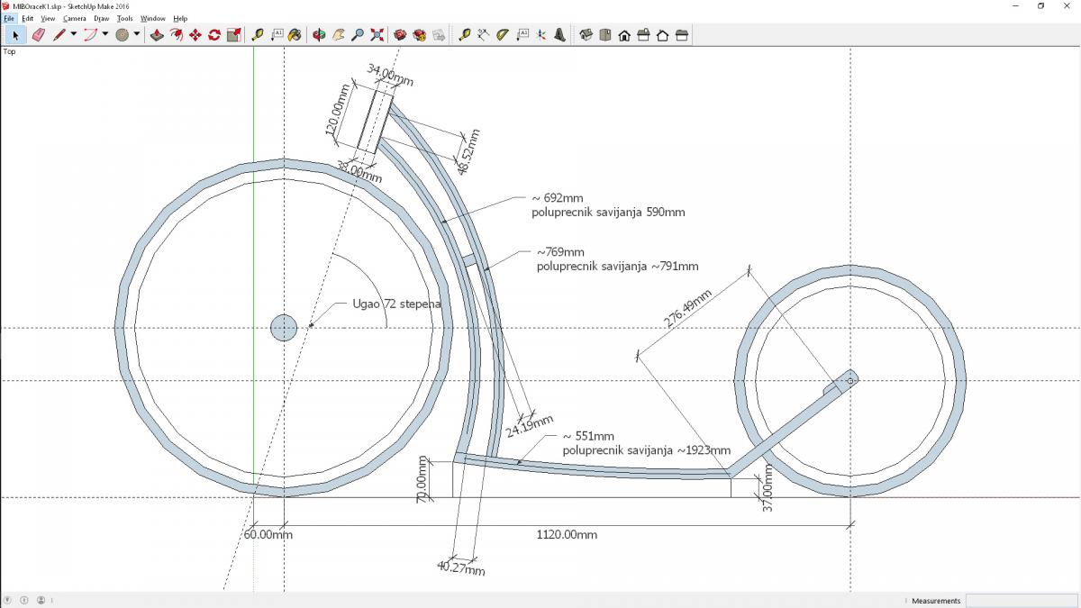

Postavljeno 21 June 2016 - 03:29 PM
jel ima neki tutorijal za samogradnju
npr neki hack od nekog bajka
a da je proveren
hteo bih drugaru da napravim
za svaki dan, do posla i nazad, 5 + 5 km po ravnom
da proba, mozda mu se svidi :)
#187 Dusan011
  • 15714 posts
Postavljeno 21 June 2016 - 08:20 PM
1: Odes na internet stranicu i skines sliku. (link)
2: Sliku u digitron da premeri.
3: Napravis model u Google SketchUp Make (besplatna verzija sa interneta ko nema neka skine) prema dimenzijama dobijenim preko digitrona.
4: Skines fajl koji sam postavio na (link) otvoris u SketchUp i seces i varis prema dimenzijama, sve sto te zanima izmeris u programu.
Mere nisu kriticne uglavnom treba gledati da ugao vratne cevi bude izmedju 72~73 stepena, dno platforme za stajanje ne bi trebalo da je nize od 35mm, radjeno je od cevi kvadratnog profila 20x20mm. Vratna cev je predvidjena za soljice precnika 34mm, ako se stavljaju solje drugacijih dimenzija prilagoditi sirinu cevi pazeci da visina dna platforme ostane nepromenjena. Krive cevi za platformu i kosu cev iseci da budu koji cm duze pa ih onda ukrajati da se postignu zeljeni uglovi.
