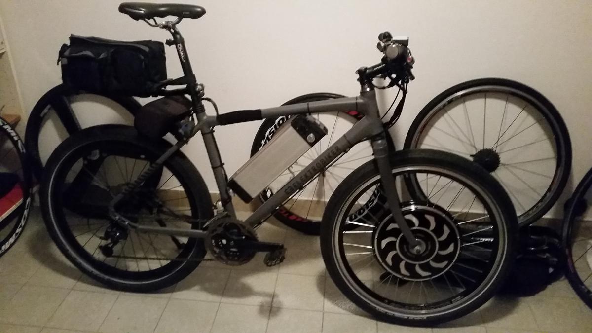

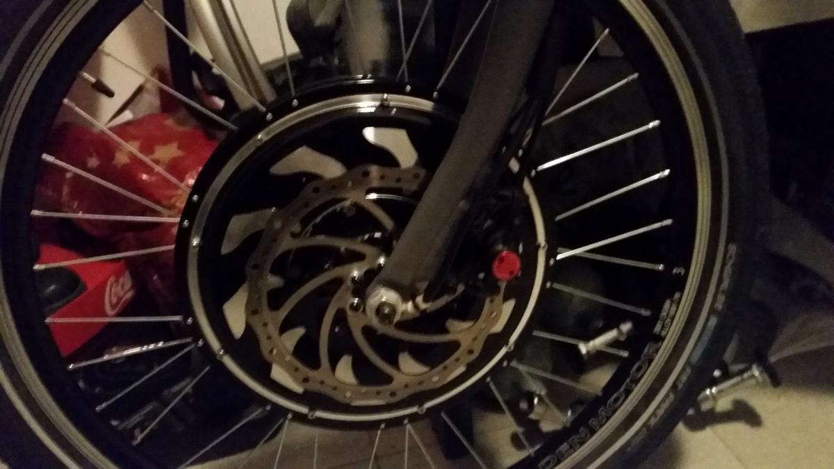

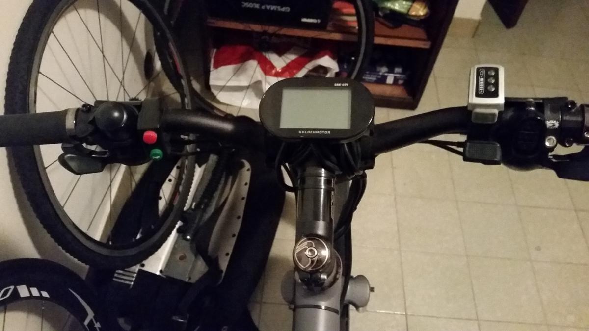

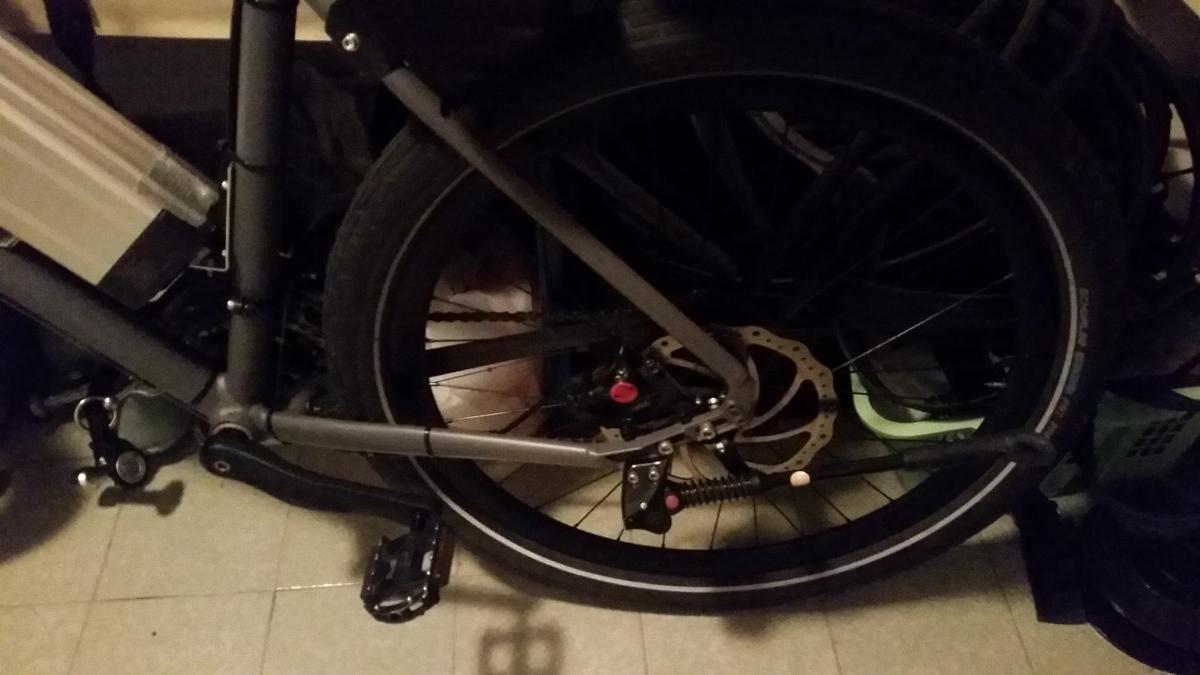

Odošte baš u filozofsku raspravu  n2:Cm-smiley Ako nam administrator zaključa i ovu temu osdadošmo bez teme posvećene el.biciklima.
Svako nek vozi kako hoće i šta hoće samo je bitno da tom svojom vožnjom ne ugrožava druge, što uostalom važi i za bilo koje drugo vozilo.
Nego evo red bi bio da i ja predstavim svoj e-bike, koji mi nažalost već skoro dve godine samo skuplja prašinu.
20170627_211547.jpg 20170627_211611.jpg 20170627_211717.jpg 20170627_211739.jpg
Kupio sam ga polovnog i u pitanju je bio originalni električni bicikl marke Elektrobiker iz Austrije. Kako je bicikl imao "čuveni limit od 25 km/h", prva stvar koju sam uradio je bila da to nekako pokušam da isključim.
Medjutim kod tog bicikla je fabrički bio ugradjen motor marke GoSwishDrive za koji nisam imao rešenje da ga otključam, a osim toga bio je pedelec sistem koji ja nisam želeo, i nije imao još neke opcije poput tempomata i generatorskog kočenja koje su korisne u svakodnevnoj vožnji.
Tako da sam na kraju zamenio ceo motor. Uzeo sam kineski motor u prednjem točku.
Motor koji sam tad uzeo je kineske marke Golden Motors (model MagicPie vector 4-te generacije) i tad je bio tehnološki najnapredniji sistem za e-bike na svetu u smislu da je pružao neverovatne mogućnosti povećanja snage i rada praktično sa svim baterijama u rasponu od 24 do čak 60 volti, snage i do 1,5KW, a uz eksterne kontrolere i daleko više. Bicikl sam opremio sa dve baterije, primarnom Lipofe4, 52V, 10Ah (58V napunjena) i sekundarnom Li-Ion, 36V,12Ah (42V napunjena). Sa primarnom baterijom bicikl je uz malo moje pomoći mogao da ide i 54 km/h, u fazi kad bi baterija još bila bar 50% puna.
Kad sam počeo da vozim bicikl uvideo sam da mi je dovoljna samo jedna brzina i to u odnosu napred 48 a pozadi 11 zuba. Takodje sam uvideo da sam ipak trebao da kupim motor u zadnjem točku, jer su sile bile prejake i bicikl se u takvim momentima teže kontroliše. Naime hteo sam da zadržim postojeći sistem menjača 3x9 Deore klase, a opcija sa motorom u zadnjem točku mogla je da podrži samo staromodnu 7 faznu kasetu na navoj. Dakle morao bi da menjam praktično celu grupu, a to mi se nikako nije dopadalo kao mogućnost.
U suštini za svakodnevnu vožnju bez divljanja je bio sasvim ok. E sad mana je pre svega mali kapacitet baterije i velika masa samog bicikla. Sa primarnom baterijom u kombinovanom režimu, na prosečnoj brzini od 35km/h, uz recimo oko 30% do 40% moje pomoći, mogu da pređem svega oko 25 kilometara što mene ne zadovoljava u smislu korišćenja bicikla za posao. To sam donekle rešio ugradnjom  backup baterije, ali najveći problem je bio nemanje sigurnog mesta na kom bi mogao da ostavim bicikl dok sam duže na poslu. Čak su jednom pokušali da mi skinu displej sa bicikla i krenuli su da seku vezice i razmotavaju kablove,ali srećom nisu uspeli. Tad sam otprilike i ja rešio da to sve batalim i od tad mi bicikl stoji i čeka neko normalnije vreme za život u ovoj sjebanoj državi.
