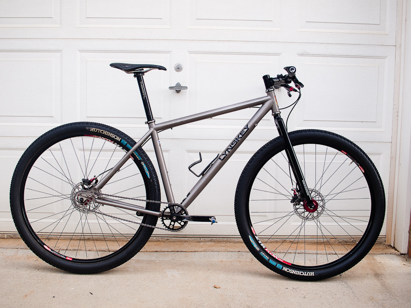

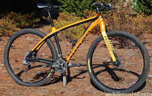

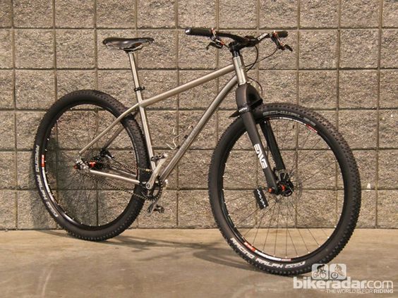

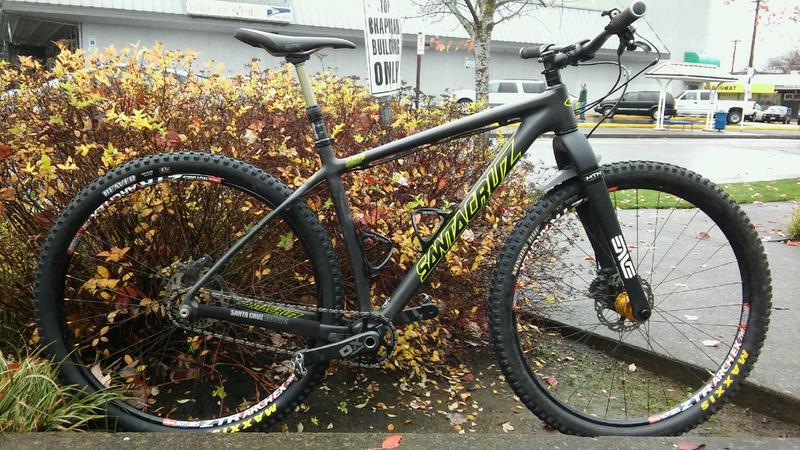

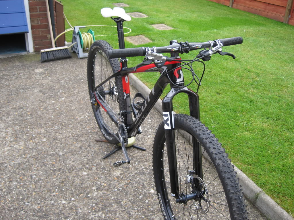

Ne znam cemu sluze ali super izgledaju ovi sa krutim viljuskama.
2a8ab5f6-8753-5e93-b9a7-8aca71baa41b.jpg 2011-01-01_DSC_8761.jpg IMG_0722.jpg Itally-Java-Brand-3K-Full-Carbon-Fiber-Fork-Rigid-Fork-Disc-Brake-UD-For-26-Inch.jpg right side.JPG rl_P7072209.jpg 1d8ebd1826977ca075cd72b85316aad2.jpg

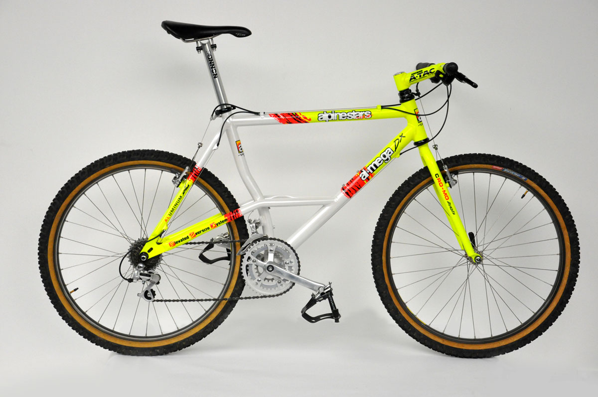

ajmo...nov krug

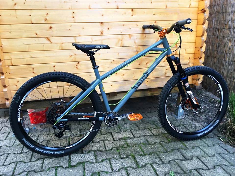

#434 BikeGremlin
Postavljeno 18 October 2016 - 07:07 AM
Šta se dobija ovakvim dizajnom (krutog) rama?
Jača konstrukcija nego običan zadnji trougao da se radi?
#435 Fiery
Postavljeno 18 October 2016 - 07:27 AM
Prostor za širu gumu bez širenja kurbli.
#436 draka
  • 1077 posts
Postavljeno 18 October 2016 - 08:58 AM
KOmpaktniji zadnji trougao.
Salsa prima 29+ (29x3.0) gume a pritom ima zadnji trougao kompaktniji nego neki 27,5 bajsevi
#437 Bax
Bax
  • 1178 posts
Postavljeno 18 October 2016 - 02:23 PM
Ne postoji jaca konstrukcija od diamond klasicne konstrukcije, to se vidi i po dodatnim sipkama koje idu od chains tray prema down tube, na drugoj slicic.
 Narusen je integritet rama, da bi se dobili neki drugi benefiti, mozda ta sira guma i verovatno jos nesto...
Gubi se i na pojacanom flexu BB.
#438 Dusan011
  • 15733 posts
Postavljeno 18 October 2016 - 02:43 PM
Nije sve bas tako crno, treba uzeti u obzir da je Alpinestars planinski bicikl bez prednjeg amortizera, a siroki trougao sa dugackim tankim cevima se bez problema danasnjom tehnologijom proizvodnje zameni uzim i kracim sa debljim cevima specificnog profila. Usput nema vise lupanja lanca o chainstay :)
#439 draka
  • 1077 posts
Postavljeno 18 October 2016 - 03:05 PM
Samo sto bi to bilo tacno da je recimo u pitanju obican calik ili aluminijum (bez visestruko tanjenih zidova).
Posto je u pitanju karbon, a karbonom je moguce ojacati na specificne nacnine odredjene delove konstatacija bas i ne drzi vodu.
Ovde moze da se vidi izdrzljivost takvog oblika
Cisto sumnjam da bi ove stvari bile moguce da je ram slabiji, ili da je osovina uvija previse.
#440 IgorN
  • 5632 posts
Postavljeno 18 October 2016 - 03:36 PM
zaste je levi chainstay u polozaju kao na "klasicnom" biciklu tj dijamant konstrukciji?
zasto i on nije podignut ako samo izmestanje chainstaya sa BB navise doprinosi...krutoci, jacini i svim tim karakteristikama?
