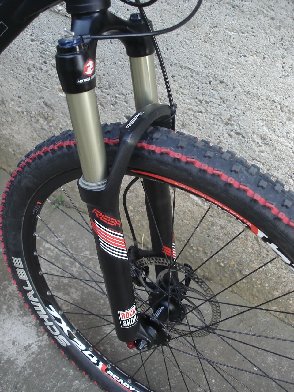

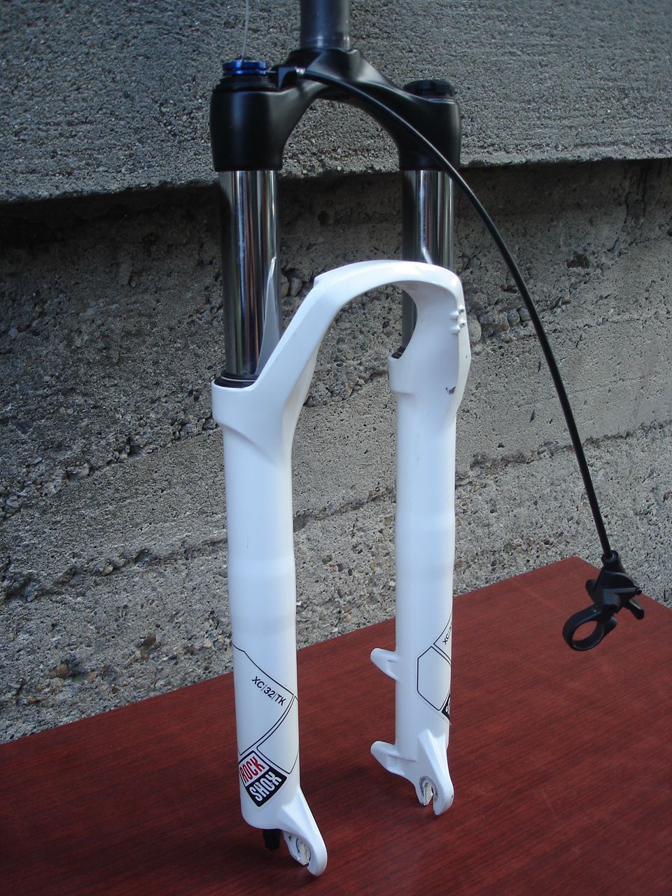

grbic je mozda mislio na mene jer sam ja skoro prodavao RS XC/32/TK konkretno ovu vilu
I naveo sam u oglasu RS XC/32/TK (TORA). To sam naveo jer je viljuska u klasi sa Torom zbog 32 mm stapova, mislim da Dart ne postoji sa 32 mm stapovima.
Moj ti je savet ako si kao i ja tezi (100 +), cak ako si i preko 90 kg. da juris samo vazdusne viljuske.
Konkretno ova viljuska RS XC/32/TK sto sam prodao je na oprugu, i meni je bila mekana.
Sad mi je na biciklu RS Reba Dual Air 100 mm hoda i to je druga prica, za moju kilazu Reba radi ekstra.
Mozda si to bio ti, ali ne mogu da odgovorno tvrdim da je tako jer nisam zapamtio ime prodavca :)
XC TK32 koju si prodao ne spada u klasu Tore. Tora je vazdusna viljuska. Viljuska XC TK32 soloair je u klasi Tore.
Ispravi me ako gresim ali nigde na viljusci koju su prodao ne vidim ventil za vazduh. Razliku sam vec objasnio nekom predhodnom postu objasnio. Ako te ne mrzi  poseti sram sajt.
Dart se razlikovao po funkcijama, a ne po debljini stapova.
To sto te viljuska koju si prodao nije ti odgovarala zato sto se fabricki isporucuje za medium oprugom 70-85 kg ako se ne varam, Tebi je trebala Hard opruga 90+kg, koje na zalost nema cak ni kod uvoznika. Svakako si napravio bolji izbor sa Rebom i ako je budes pazio (redovno odrzavao) trajace ti godinama. Meni Recon na drugom bajsu traje sad vec 4-ta godina uz godisnji servis zamene ulja i O ringova.
Viljuska koja je prekrstena u Toru
http://www.amazon.co...0CF16B1CBY0D8YJ
Viljuska koju si prodao:
https://www.sram.com...oducts/xc-32-tk
Ako gresim onda se svima izvinjavam.

Ovaj amort RS XC/32/TK sto sam ja imao i prodao nije SoloAir, nego je na oprugu.
Mislim da je jaca klasa od darta, e sad mozda i ja gresim.

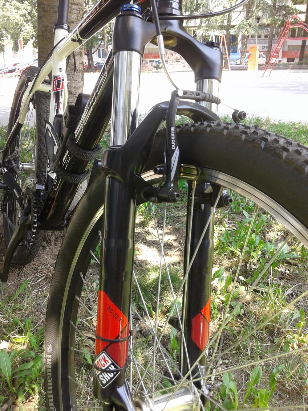

#20 grbic
Postavljeno 04 September 2014 - 09:54 PM
Ne gresis, mada je XC serija nastavak ili naslednik Dart-a
I to je apsolutno isti amortizer koji imam i ja na biciklu, slika dole
Grbicu koliko si placao servis za RS Recon-a?
I gde si ga radio?
Ne znam dali i ja preventivno da uradim servis na Rebi.
Do sad sam radio u Nemackoj jer je bajs kupljen tamo pa sam bio u obavezi prve dve godine, ali sam posle i nastavio. Mislim da je bilo oko 40 evrica sa popustom jer sam kod njih radio sve (servis bajsa). Kod nas je to daleko jeftinije, ako ti bude trebalo dacu ti broj decka koji rock shox drzi u malom prstu i nije skup.
Preventivni servisi nakon kupovine polovne viljuske mislim da su pametni, u kranjem slucaju barem je otvoriti i videti u kakvom je stanju.
