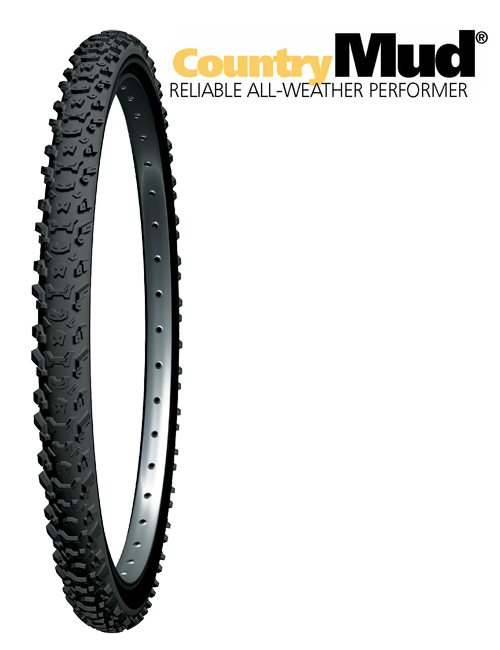

Panaracer trailraker, dizajniran za vlazno i blatiste, Panaracer Fire Mud, Kenda KOT, michelin country mud...i da ne nabrajam dalje, realno - za takve uslove treba imati i gume koje su za iste i dizajnirane. Drugo je pitanje da li vredi voziti po takvim uslovima - to je vec individualna stvar.

najbolja iskustva u borbi sa fruskogorskim blatom imam sa michelin country mud 2.1. nazalost, vec duze vemena ne moze da se pronadje u ns. cena je bila 12-13EUR/kom.
cini mi se da pri takvim, blatnjavim, uslovima dobar uticaj na ponasanje guma ima i tezina vozaca, pa otuda razliciti utisci o panasanju smart sam-a.
isto tako, smatram da je 2.25 presiroko za takve uslove. na maratonu 2008. (slicni uslovi) vozio sam i napred i nazad gume siroke 1.9 i nisam bio zadovoljan kako su se ponasale. cini se da je, kao sto gamzzy rece, 2.0-2.1 optimalna sirina za fruskogorsko blato.
