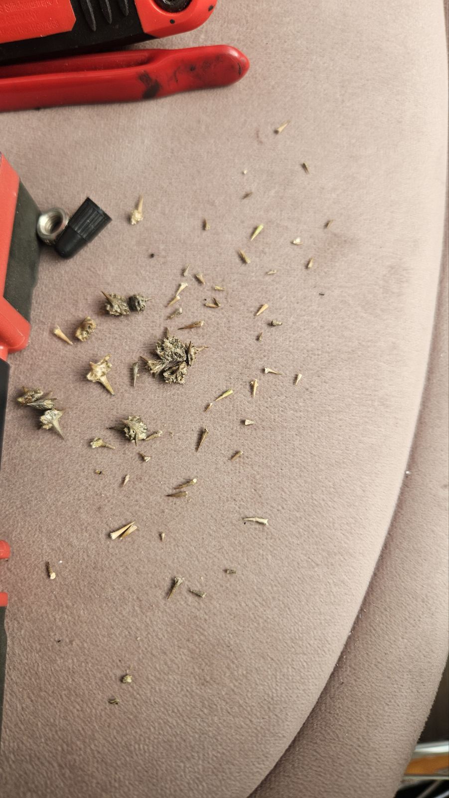

Cerkice su isle sa NBGD do Ade bajsevima juce i ovo je iz jednog bicikla (dve gume) izvadjeno:)
Probao neko sealant u butil gume? Ovo su neki genericki bicikli, 24" tockovi, schrader ventil. Racunam da bi mogao da izvrnem jezgro ventila i naspem neki sealant koji sme/moze/ide u butil unutrasnje gume. Ne znam da li je neko imao iskustava?

Postavljeno 15 September 2025 - 02:19 PM
Može sealant u obične butil gume, ali treba poseban koji se ne stvrdne. Čitao sam da može da bude problematika da iscuri između unutrašnje i spoljne, ali valjda nije drama... probati...

@slavkov  Stavi Mitas Shield (link). Ako ti se ne trose pare kupi samo jednu umesto te koja se probusila.
Ako sipas tecnost za zaptivanje, rok trajanja je oko 6 meseci a kada se tecnost stvrdne imaces probleme sa pumpanjem gume. Ja ne bih sipao nista u unutrasnje gume, uspeh zaptivanja nije kao kad se sipa u spoljnu gumu (unutrasnja guma je rastegljiva za razliku od spoljne). Ili nabavi spoljne gume sa zastitom od busenja ili kupi od kineza zastitnu traku koja se stavlja izmedju unutrasnje gume i spoljasnje, verovatno nije jednostavno za montiranje ali ako prilepis nekako traku za spoljasnju gumu mozda i nece biti previse problema...
Baš zato postoji sealant za butil gume koji se ne stvrdne i rastegljiv je, kontam da je na bazi butil gume. Ne kontam kako zaptiva ako se ne stvrdne, ali znam da ljudi to uspešno koriste. Dakako, rešenje može da bude i spoljna otpornija na bušenje ili traka pa kako kome odgovara...
