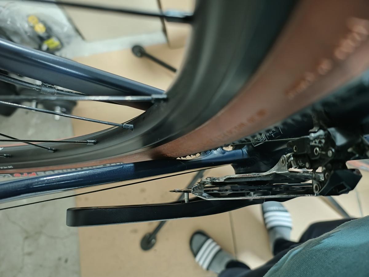

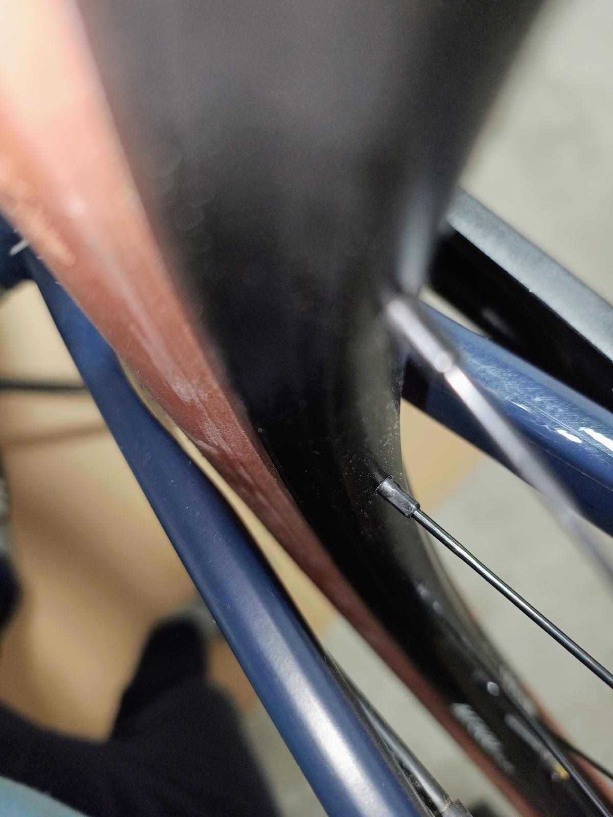

Montirao sam danas na "drumski" bajk gravel gume od 45mm. Napred stalo extra, ima još uvek fino lufta ali pozadi je bogami tesno kao u kobasici. Ima prostora jedno 2 milimetra sa ponl obe strane donjeg trougla, "chainstay-a" ili kako se već zove. Šta mislite, hoće ovo biti problem u vožnji ako točak vremenom dobije blagu osmicu?

Montirao sam danas na "drumski" bajk gravel gume od 45mm. Napred stalo extra, ima još uvek fino lufta ali pozadi je bogami tesno kao u kobasici. Ima prostora jedno 2 milimetra sa po obe strane donjeg trougla, "chainstay-a" ili kako se već zove. Šta mislite, hoće ovo biti problem u vožnji ako točak vremenom dobije blagu osmicu?

#939 vidak
  • 4946 posts
Postavljeno 24 October 2024 - 10:43 AM
Biće problem kad uletiš u prvo blato
#940 mhetlerovic
  • 663 posts
Postavljeno 24 October 2024 - 10:50 AM
Baš i ja to htedoh da kažem - ja imam blatobrane fabričke na gravelu, ima jedno 5-6mm prostora do gume, čim malo skreneš s puta u neku vlažniju zemlju struže ozbiljno. A neko iole ozbiljnije blato će bukvalno da ti zaglavi točak bez problema.
