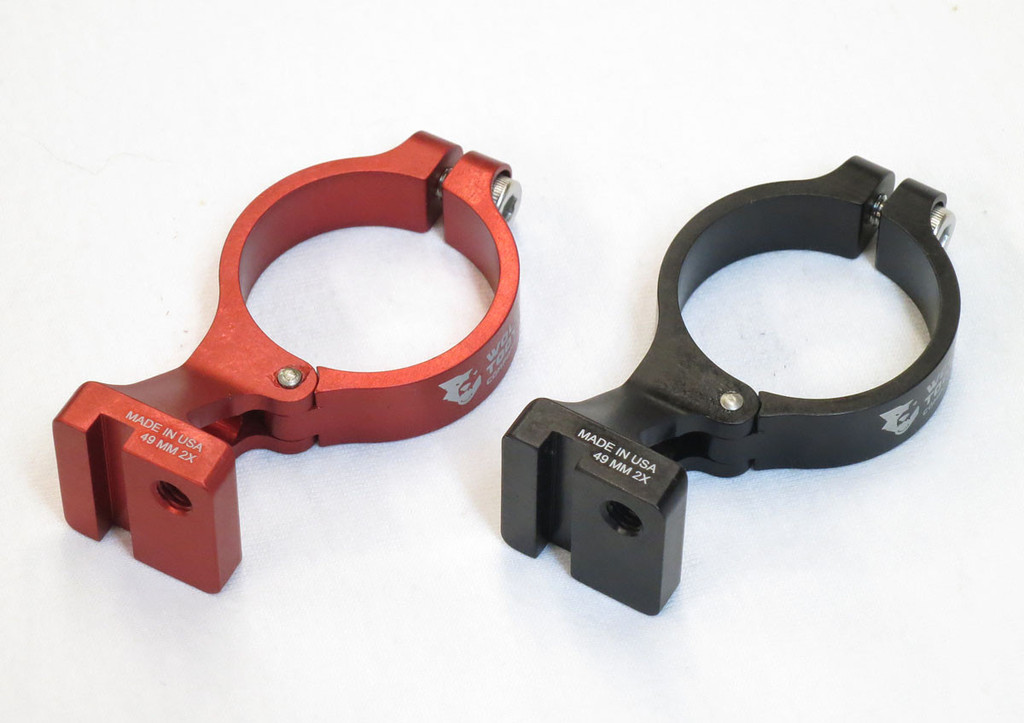

Da ne bih eksperimentisao i gubio vreme, može li neki savet kako, tj od čega je najlakše i najzgodnije da napravim adapter, 28.6 na 34.9? Stoji mi tu menjač već mesecima, mrzelo me da se bakćem, sad bi već bilo vreme da ga ugradim.
Plastiku neku bih koristio, pa mi treba ideja šta mogu da iskopristim a da je lako dostupno i da imam što manje obrađivanja.
Strug nemam na raspolaganju tako da aluminijum i metali otpadaju.
#26 grbic
Postavljeno 22 February 2015 - 10:21 AM
Javi se na pp pa cu ti poslati, imam jedan viska.
#27 Dusan011
Postavljeno 22 February 2015 - 11:05 AM
Ovo providno od CD cake box-a se moze obraditi jednostavnim alatom (makazama, skalpelom) i ima ga dovoljno, trebaju ti 3 trake duzine oko 100mm. Stavis tri trake jednu preko druge i obmotas ih tankim slojem vodoinstalaterske teflon trake.
_http://guideimg.alib...scs_3102957.jpg
_http://www.termoplas...EFLON_TRAKE.jpg

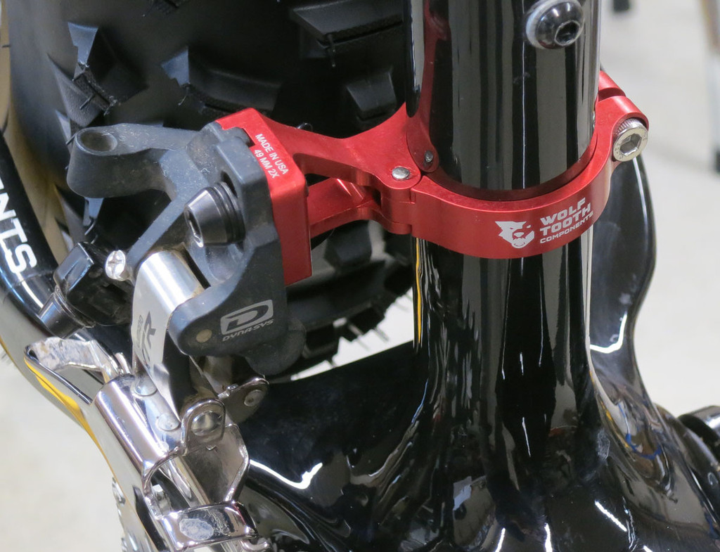

stvar je sledeca kupio sam slx prednji menjac FD-M671-D (znaci direktno montiranje) i problem mi je taj sto ne mogu da ga montiram jer nemam mesto za njega....
koliko sam shvatio trebala bi mi selna ili adapter... ne znam da li sam u pravu i da li bi mogao neko nesto da mi preporuci kako da resim ovaj problem?
pretpostavlja da bi ovo odgovaralo http://planetbike.rs...i menjači/5935/
#32 jakota
jakota
  • 589 posts
  • LocationNovi Sad - Kikinda
Postavljeno 15 March 2015 - 02:15 PM
Kako mislis nema mesta za njega? Koja je velicina selne?
#33 grbic
Postavljeno 15 March 2015 - 02:43 PM
Selna koju si linkovao je za drumasa.
Primer potrebne selne
Direct mount menjaci se koriste na ramovima koji imaju mogucnost direktne montaze, tj imaju nosac za tu vrstu menjaca.
#34 vidak
Postavljeno 15 March 2015 - 02:58 PM
Sve su te šelne neisplative pošto su prednji menjači na berzi prilično jeftini.
Dakle kupi komplet menjač sa odgovarajućom šelnom za tvoj ram, a ovaj postojeći koji tebi ne odgovara prodaj na berzi, trebaće već nekom i rešio si problem...
Pritom vodi računa o broju brzina za tvoj bajs (6,7,8,9,10,11), širini šelne za ram i koje ti kačenje sajle odgovara (odozgo ili odozdo), najbolje da uzmeš dual pull i onda nema veze...

#36 IgorN
Postavljeno 15 March 2015 - 11:41 PM
a ove su za "fat bike" ramove sa mnogo sirim kucistem pogona i zbog toga selna toliko odvaja menjac prema lancanicima.
#37 grbic
Postavljeno 16 March 2015 - 07:59 AM
Znam nego nisam mogao u trenutnu da nadjem odgovarajucu. Hvala ;)
