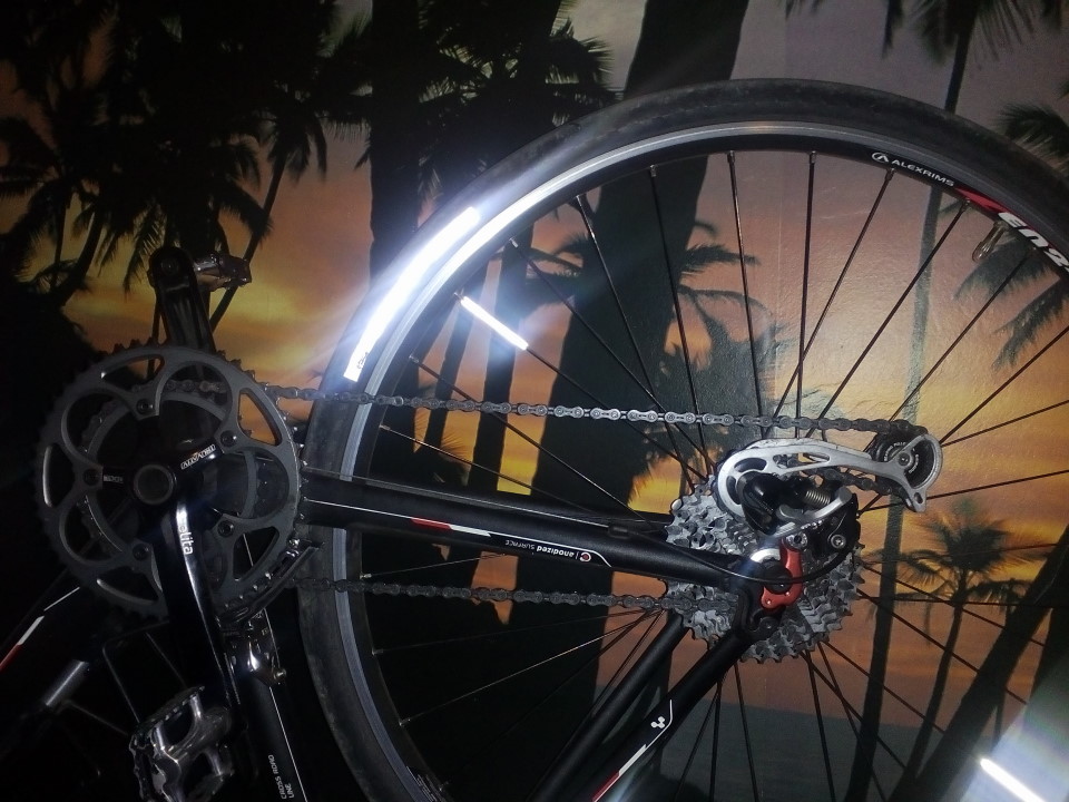

Koji zadnji menjač će raditi na 34 pozadi?
Meni konkretno ovaj Sora:
http://planetbike.rs...3500-SS1/14431/
Drumski, kratkog kaveza!!   :)
Shimano je napisao da prihvata najveći 32, ali Shimano je uvek dosta konzervativan pri propisivanju ograničenja, tako da je b-šraf bio fabrički dovoljno dug da menjač obuhvati i zadnji zupčanik sa 34 zuba.
Ukupan kapacitet tog kratkog SS kaveza nije prevaziđen. Shimano propisuje 37 zuba. Kod mene je 53-39 + 34-11 = 14 + 23 = 37.
Mada se i to da zaobići.
a) Ostavi se lanac da ne bude prekratak (da ne pukne slučajno ako se greškom prebaci veliki-veliki), a izbegava se kombinacija mali-mali, gde menjač ne bi mogao da pokupi višak lanca. Mana je što lanac ne bude dovoljno zategnut, pa se može desiti da spadne ako se menja napred sa velike na malu šajbu na džombastom putu - čim je pozadi na manjoj polovini kasete lanac.
B) Ostavi se lanac na dužinu koju menjač može da "pokupi", ali se onda nipošto ne prebacuje u kombinaciju veliki-veliki jer u tom slučaju se pokida ceo menjač.
Meni radi bez greške.
